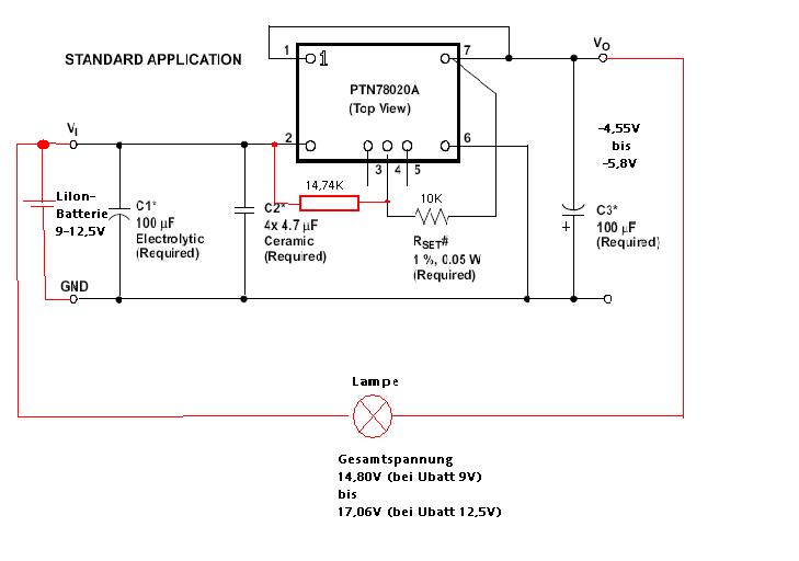

Ich könnte mal schauen was da für ein Baustein drauf ist.
Ich hatte nämlich mal einen am Fahrradakku zum Hochsetzen der
Akkuspannung mit möglichst großem Wirkungsgrad.
Bitte nicht über die "seltsame" Schaltung wundern. Das hatte ich mit
meinem rudimentären Wissen so umgesetzt.
Ich bin mir nicht sicher ob ich nicht auf dem Modul noch einen
Widerstand runtergemacht hatte. Ist halt schon ein paar Jahre her.
OP #4050191
Hallo Armin,
Vielen Dank, aber gerade der ...A wird wahrscheinlich einen anderen IC
drauf haben als der PTN78020H. Aber immerhin, es ist ein ähnlicher
Eingriff.
Du wolltest absichtlich kein konstantes Licht, sondern hast die
Eingangsspannung in die Feedbackspannung eingehen lassen?
Und Du kannst Dich wirklich nicht erinnern, ob auf der FB-Leitung am
Modul ein Metallschichtwiderstand eingelötet war, auf dem in
Mikroschrift "ich bin der Widerstand, der normaler Weise in einem
externen Spannungsteiler hängt" stand(?)
Man sieht es auf den Produktbildern leider nicht, wenn dann müßte der
wohl auf der Unterseite zwischen Pin 4 und 7 liegen, schätze ich...
...übrigens schaut es so auf dem Foto vom Datenblatt aus, als hätte der
zwei kleine Regler-ICs... ...parallel?
