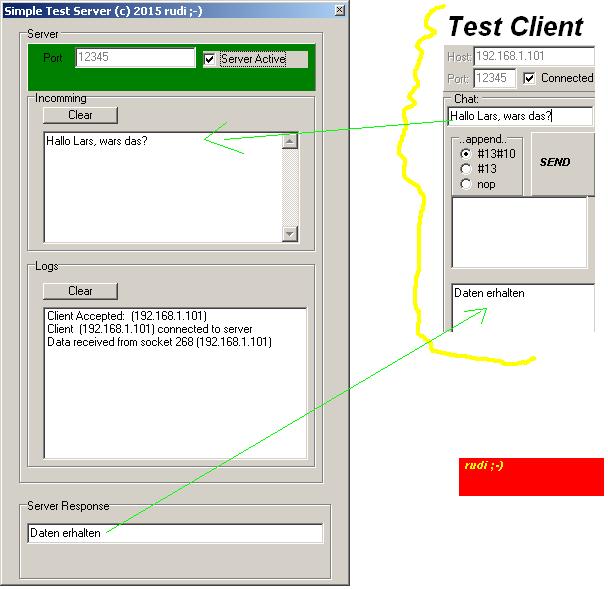

Du schreibst nicht für was : windows/linux
daher hier mal ein kleiner win server
einfach entpacken und starten, es wird nichts installiert, keine
registry oder sonswas verändert.
entfernen kannst ihn dann idem du ihn einfach wieder löscht.
Deine CLient Message 'string'  steht dann im 'Incomming' Fenster drin
> Außerdem möchte ich, dass ich einen Response an meine Software schicken
> kann, damit ich sehe, wie diese reagiert.
Schreibst du in 'Server Response' rein
> Wisst ihr was ich meine?
Hoffe es :)
anbei ein kleiner Test Server
wenn du HEX, BIN oder andere Anzeigen auch brauchst musst dich etwas
gedulden, hatte nur paar minuten zeit.
Port einstellen, Server Active setzen,
dein client auf die IP + Port setzen,
connecten, senden und kontrollieren ob alles durchläuft.
Feedback wäre nett, auch Verbesserungsvorschlag.
Ist einfach gehalten, also richtige Portnummer angeben
dann erst Server active setzen..
lg
rudi :)
