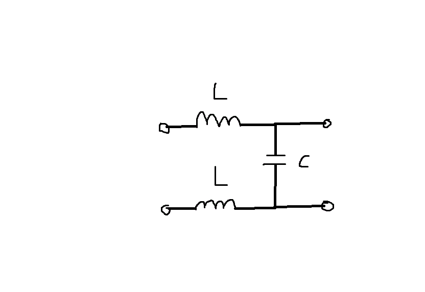

Kann das als Tiefpass bezeichnet werden?
OP #4049487
Ich bin gestern auf die Schaltung gestoßen. Diese wird in einem älteren
Skript als Tiefpass bezeichnet. Ich kenne einen Tiefpass aber nur mit
einem L oder eben in PI oder T Ordnung.
Handelt es sich hierbei um einen Tiefpass?
Und wenn: wie würde mit fg berechnen? 1/1*pi*sprt(LC)
C wird mit 4,7µ und die L´s mit jeweils 1µ.
Falls die Schaltung überhaupt stimmt, wie würde man die zwei L´s
reinrechnen? Als Last soll es glaube ich ein Motor darstellen..
Gast #4051449
Marcel E. schrieb:
> Ok vielen Dank für die Antworten.

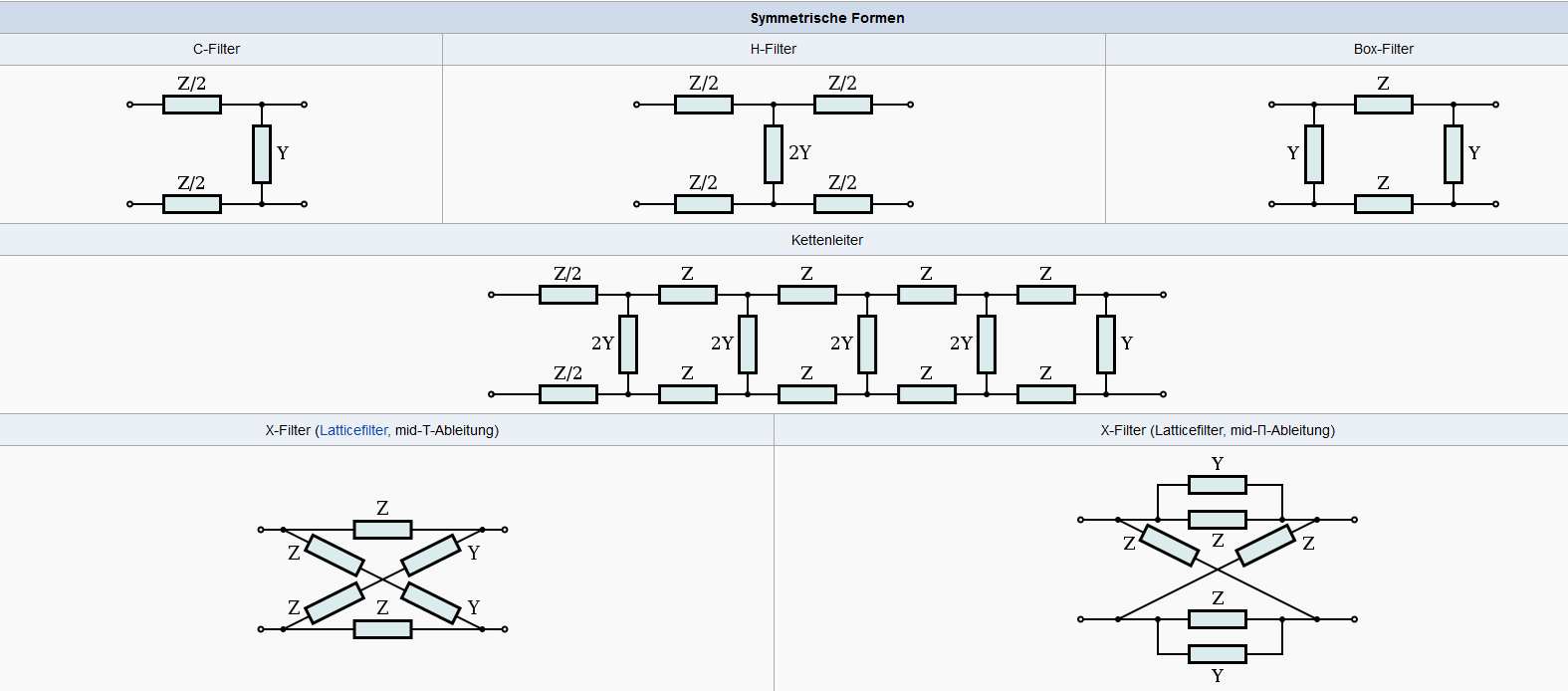

> Nachdem ich mir dann kurz etwas über symmetrische Filter durchgelesen
> hatte, habe ich das dann auch so verstanden mit der fg Berechnung.
fg ist der kehrwert des betrages des konjugiert komplexen
polstellenpaars geteilt durch zwei pi.
