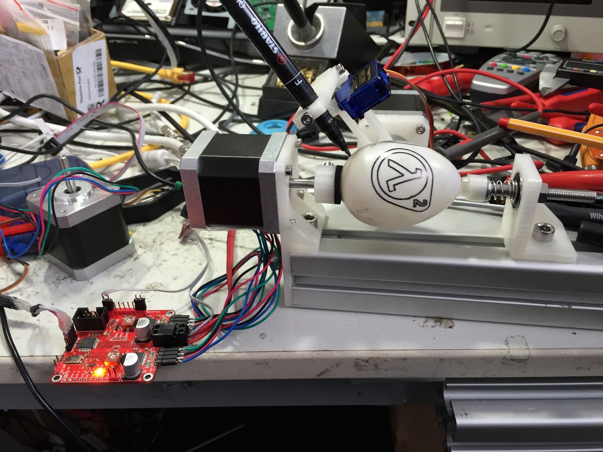

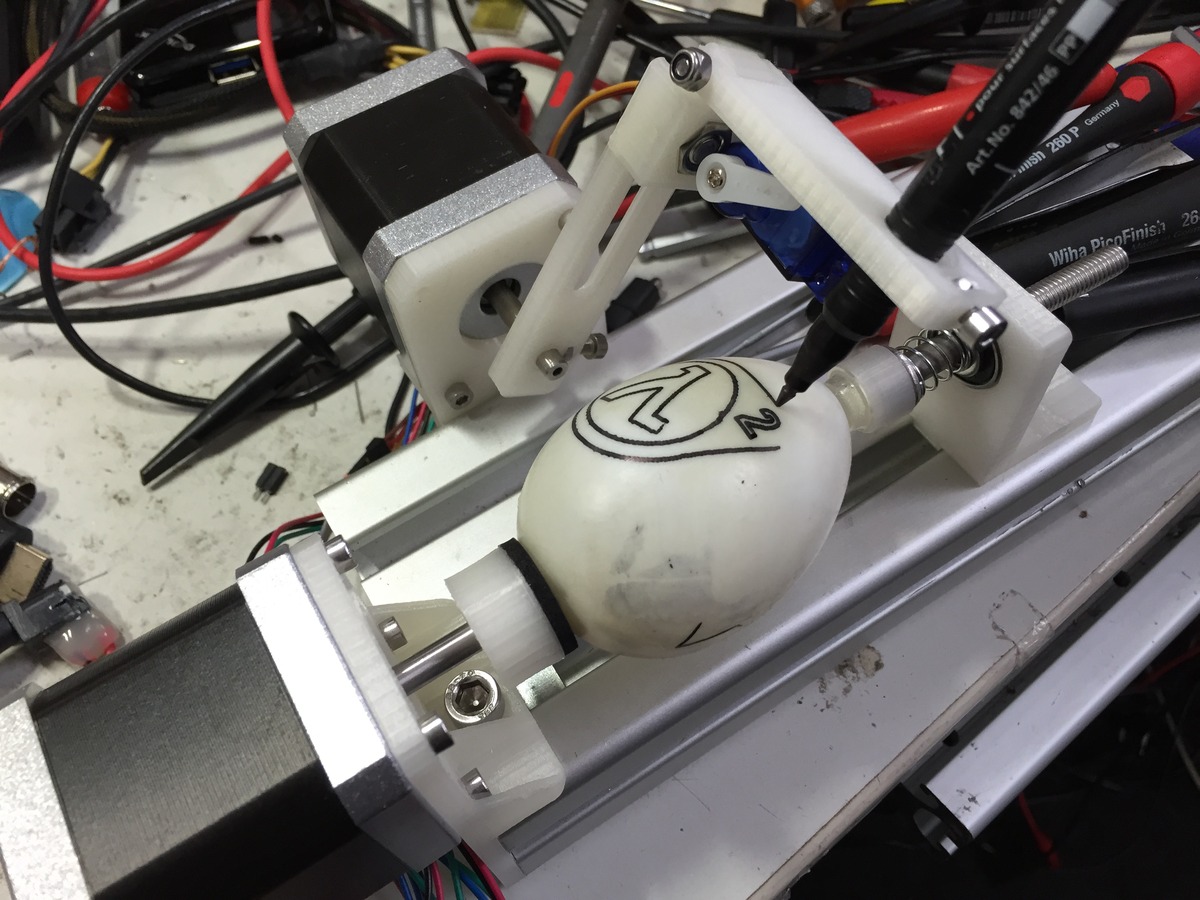

Gast #4076364
Moin!
habe durch Zufall diesen Thread gefunden. Habe passend zu Ostern auch
einen Clone gebaut. Ich habe als Basis ein 40x80 Itemprofil. Da kann man
Motor und Gegenlager gleich praktisch verschieben. Die fehlenden Teile
habe ich einfach gedruckt.
Als Steuerung hatte ich noch ein kleines Board liegen, mit dem ich mal
"grbl" ausprobiert habe. Basierend auf einem Mega328P und 2x A3984. Ich
hatte mir auch erst sorgen gemacht, ob man ein spezielles "Mapping"
braucht, damit es nachher auf dem Ei gut aussieht. Aber ich habe einfach
die Steps/mm in grbl entsprechend konfiguriert, und muss sagen das das
erstaunlich gut klappt. Werde über Ostern noch ein bisschen daran
feilen.
Ach ja, als Inkscape Plugin habe ich das da genommen:
http://www.instructables.com/id/Pocket-laser-engraver/step7/Getting-the-software-ready/
Praktischer weise macht das mit "M03" und "M05" (Spindle on/off) den
laser an und aus. Damit steuere ich nun einfach das Billigservo.
Zu dem raspi: Ich glaube das sollte recht einfach möglich sein, ich
würde einfach mal schauen ob jemand grbl oder etwas ähnliches dafür
portiert hat.
Ein bisschen lame finde ich, dass das original "ei-board" kein gcode
benutzt.
Ich wünsche frohe Ostern!
Ole.
