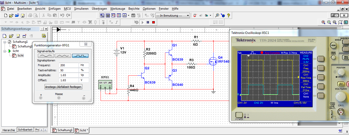

Heute habe ich wieder ein ähnliches Projekt:
- Ein STM32F103 soll PWM an 70 Kanälen erzeugen.
- Last pro Kanal max. 250mA.
- Frequenz 100-200Hz
Von der Rechenzeit geht alles klar, jetzt geht's um die Hardware.
Bei 48MHz kann der STM32F103 maximal 50mA; bei 72MHz kann der
STM32F105/107 maximal 70mA von den maximal möglichen 150mA beanspruchen.
Somit dürfen im worst case (alle Treiber active und 72MHz) nur ca. 1mA
pro Treiber anfallen.
In meiner alten Schaltung (siehe Bild) müsste somit für R4 ein 2k6 Ohm
Widerstand eingesetzt werden.
Dies liefert mir leider eine Risetime von 450ns, die Falltime bleibt
unverändert.
Im Prinzip wäre bei einer 100Hz PWM (Periodenzeit 10ms) der Anteil
dennoch verschwindend gering.
Nun zu meinen Fragen:
1.: Ist es ratsam, 70mA gepulst vom STM zu verlangen? Oder wird das
unweigerlich zu Problemen führen?
2.: Ist es effizient? Es werden immerhin insgesamt 210 Transistoren und
noch ein paar Widerstände gebraucht
Und generell: Sollte ich zum steuern der Kanäle MOSFets verwenden oder
auf Transistoren umsteigen? Ein Transistor (evtl sogar Darlington) mit
Verstärkung > 250 könnte ja ebenfalls mit 1mA die geforderten 250mA
schalten.
Eine andere Überlegung war, die Mosfets jeweils mit einem
Operationsverstärker anzusteuern, das würde den STM entlasten.
(Biasstrom geht gegen 0, Schmitt Trigger wäre möglich)
Zu welcher Variante würdet ihr mir raten und warum?
Mit freundlichen Grüßen und vielen Dank für die Hilfe,
Ludwig Brechter.

von Falk B. (falk)
@ Ludwig B. (Firma: piusbruder.bplaced.net) (ludwig_b90)
Hmm. Also Soft-PWM.
Da hast du glaub ich was falsch verstanden. Das ist wahrscheinlich die
Stromaufnahme der CPU, nicht was diese über die IOs rausgeben kann.
Naja, ein Treibereingang braucht auch dynamisch eher wenig.
Eine sehr rustikale Schaltung. Willst du die Klimaerwärmung
vorantreiben?
Nimm einfach Logic Level MOSFETs ala IRLZ34N oder IRF7103 (SMD) und ein
paar HCT Treiber ala 74HCT244 oder so. Die brauchen weniger
(Eingangsstrom), Platz und sind auch sonst besser.
Du brauchst sie nicht.
Nö.
Eben.
Auch
M etall
O xide
S emiconductor
F ield
E effekt
T ransistors
sind Transistoren.
>schalten.
Allles Quark. Siehe oben.
NEIN!
Siehe oben.
von Ludwig B. (ludwig_b90)
Falk Brunner schrieb:
> Hmm. Also Soft-PWM.
Sollte für meine Zwecke ausreichen.
Mir ist bewusst, dass es sich um die Stromaufnahme handelt. Ich meinte
auch eher, dass von den 150mA noch 80mA übrig bleiben, also pro 70
Kanälen (mit etwas Luft) 1mA möglich sind.
Diesen Chip kannte ich nicht, aber er scheint mir ideal zu sein. Vielen
Dank für den Tip!
