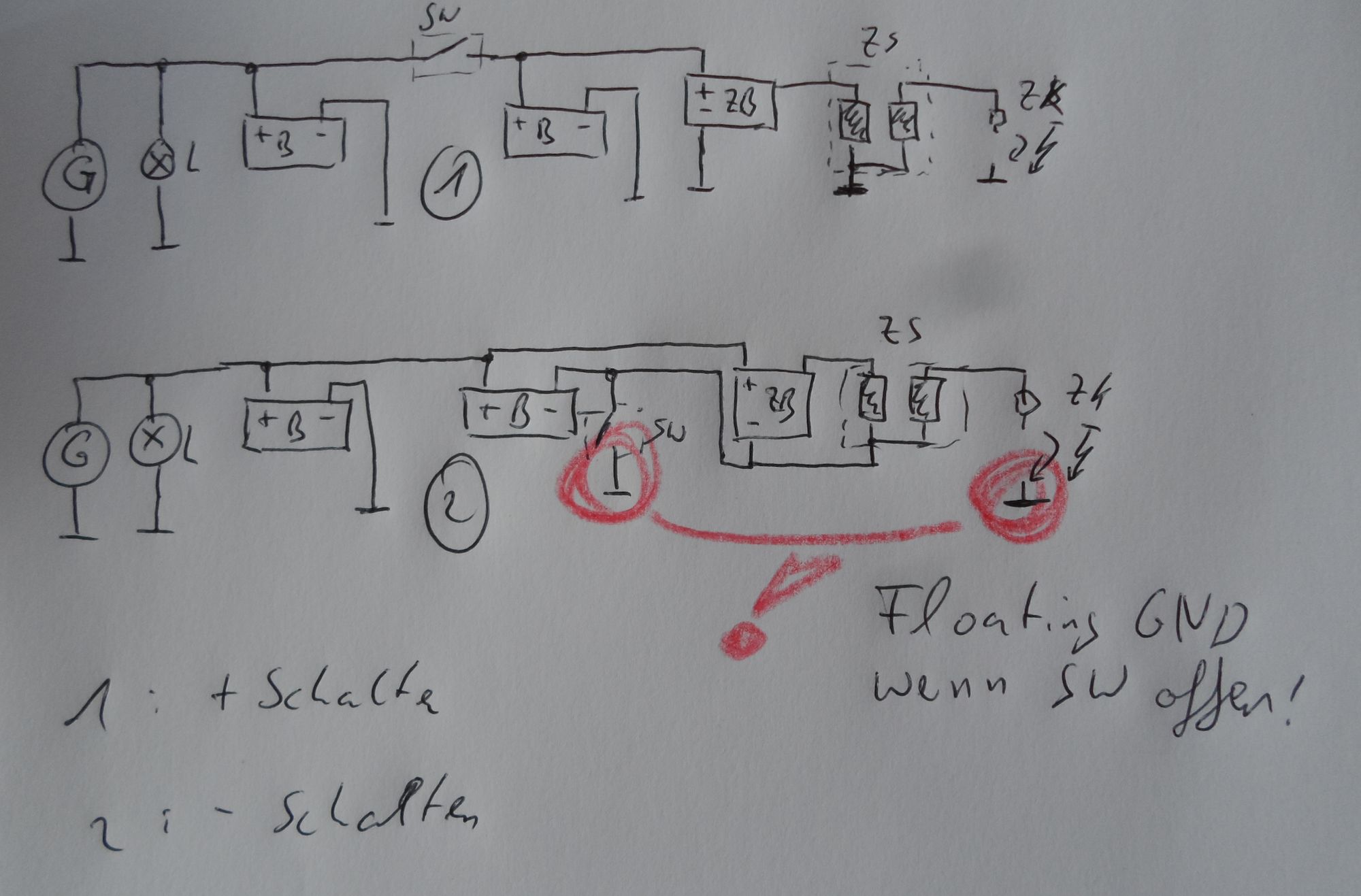

ich möchte zwei Motorrad-Batterien mit einem Power N-Mosfet verbinden.
Gibts da einen alten Elektrikertrick wie ich die Gate-Source Spannung
aus den Batteriespannungen ableite sodass der FET richtig durchschaltet?
Vebinde ich Gate und Source jeweils an den Pluspol einer Batterie ist
die Gate-Source-Spannung (maximal) die Spannungsdifferenz zwischen den
beiden Batterien, d.h. der FET schaltet eigentlich nie richtig durch.
Alternativ kauf ich mir einen Stepupconverter bei Ebay oder nehm halt
doch ein schnödes Relais ...

Du kannst die Batterien masseseitig über einen N-FET parallel
zusammenschalten. Dann reichen die +12V aus, um den FET voll
durchzusteuern.
Dabei können recht hohe Ausgleichströme fliessen, wenn beide Batterien
mit ungleichem Ladezustand zusammengeschaltet werden.
Falls du das während des Startens per E-Starter vorhast, vergiss es. Der
Fet wird den Ausgleich-Anlaufstrom dafür nicht verkraften, insbesondere
dann, wenn die beiden Batterien noch ungünstig geladen sind. Ausserdem
geht die Batteriespannung beim Starten schonmal deutlich in die Knie,
was den FET in den linearen Betrieb bringen kann. Dann siehst du ihn
leuchten...

Das ist bei Fahrzeugen an sich problematisch da die Masse i.d.R. der
Rahmen ist. In meinem Fall kann ich aber alle Massen auf den Minuspol
der Zweitbatterie zurückführen.
Das mit den Strömen ist auch klar. Sollen sie doch fließen ;-)
Es geht darum dass mein Töfftöff etwas Marode Elektronik hat und die
Spannung im Standgas einbricht sodass die Zündanlage irgenwann
aussteigt. Gestartet wird über die "Erstbatterie". Zusammengeschaltet
werden sie wenn die Lichtmaschine ca. > 12V liefert.

Es hilft mal eine Nacht zu schlafen. Das Schalten der Masse geht in
diesem Fall natürlich NICHT.
Bei mir geht es - wie gesagt - um die Zündanlage. Der Zündfuke ist ja
selbst eine (Hoch)spannung gegen Masse und Masse ist der Motor/Rahmen.
Ergo kann ich die Masse der versorgenden Batterie nicht vom Rahmen
trennen.

von Martin S. (sirnails)
Smart power high side switch werden dafür verendet. Schau mal bei
international rectifier unter den ips Typen. Vorteil: n-kanal über
Ladungspumpe. Damit hast du das gute rdson. Vorteil 2) die Teile gibt es
selbstschützend. Die schalten bei zu hohen strömen einfach aus.

Mein Moped hat eine Batterie (wow). Die wird natürlich über die
Lichtmaschine geladen. Im Standgas bricht die Spannung der Lichtmaschine
ein. Aufgrund alter langer Leitungen und Stecker bricht die Spannung von
der Batterie an der Zündbox ebenfalls schnell ein. Die ist selber schon
altersschwach und steigt dann aus. Kein Funke, kein laufender Motor, und
garnix geht mehr. Das zu beheben ist garnicht so einfach. Den Kabelbaum
zu regenerieren ist mehr Aufwand als Wert des Fahrzeuges. Die Kontakte
sind so gut wie möglich gereinigt, aber das reicht nicht.
Der erste Ansatz war die Zündbox direkt über ein Relais an die Batterie
schalten. Hat schon gut geholfen, aber mit leicht entladener Batterie
reicht es beim Starten nicht für den Zündfunken. Zweiter Ansatz:
Batteriekapazität verdoppeln durch parallelschalten einer Zweitbatterie.
Funktioniert schon besser, trotzdem steigt sie mir manchmal aus.
Deswegen nun Ansatz drei: Erst- und Zweitbatterie trennen und nur
verbinden wenn die Ladespannung für die Zündbox reicht (ca. 12V).
Geschaltet werden soll es über einen Komparator oder einen kleinen uC.
An der Stelle tritt halt das Probem der Bezugspotentiale zum Schalten
der N-Fets auf.

Es hängt damit zusammen dass die Zündbox der Verbraucher ist. Masse muss
wegen dem Zündfunken Motor/Rahmen sein wenn man nicht die Zündspulen
entkoppeln will. Aber dann wirds zugegeben echt etwas albern.

ist der Minuspol deiner Zusatzbatterie an den Rahmen geschweisst? Die
Batterien (richtiger Starterakkus), die ich kenne, haben einen Minuspol
und ein Kabel, das vom Minuspol an Masse des Fahrzeugs geht. Und genau
das kann man schalten.
Es gibt z.B. auch Natoknochen, die Masse schalten.

Mann, Zeichne es doch mal auf.... Zündbox steuert Zündspulen, Zündspule
erzeugt ein Funken (das blaue Ding an der Spitze - tut weh). Was ist das
Bezugspotential des Funkens? Die Masse der Zündspule... wo steckt die
Kerze drin? Im Motorblock. Also muss Masse der Zündspule und Motorblock
verbunden sein sonst schlägt der Funke irgenwie undefiniert durch. Was
passiert jetzt wenn man die Batterie vom Motor trennt? Irgwas aber nix
Gutes. Sofern man die Massen zurückführen kann hast du Recht. Aber das
geht hier nicht! Den Rest spar ich mir jetzt ... Ja und ich hab keine

von Christoph (Gast)
So ... sorry ich wollte nicht ausfallend werden.
Hab grade kein Zeichentool, also müsst ihr mit meinem Gekrakel
zurechtkomen. Ist das Probkem erkennbar?
Zugegeben ich bin mir nicht ganz sicher was in Fall 2 passiert, aber gut
ist das nicht...
B: Batterie
L: Lasten (Lampen etc.)
SW: Schalter (FET)
ZB: Zündbox
ZS: Zündspule
ZK: Zündkerze
von batman (Gast)

von Achim S. (Gast)
@Christoph: danke für die Skizze, das nenne ich gutes Timing.
Zu deinen Bedenken beim Schalten von Masse: auch wenn der - Anschluss
der Zweitbatterie von Masse aufgetrennt ist, floaten die beiden Netze
nicht gegeneinander: im zweiten Fall sind die Kreise über den dauerhaft
verbundnen Pluspol miteinander gekoppelt.
Der Stromkreis des Zündfunkens würde also von der Zündkerze auf Masse
gehen, dann über den Masseanschluss zu Erstbatterie, durch diese durch
und zum Pluspol der Zweitbatterie - der Stromkreis für den Zündfunken
ist also auch dann geschlossen, es kann nur kein Ladestrom zwischen
beiden Batterien fließen.
Ich persönlich rate aber weiter zum integrierten High-Side Schalter ;-)
