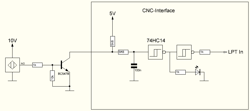

Ich bin dabei, an meiner neuen CNC-Maschine auch die zugehörigen End-
und Referenzschalter zu montieren. Von einem Freund habe ich dazu ein
paar Magnetsensoren bekommen, die aber als Schließer arbeiten und das
auch noch mit 10V Betriebsspannung. Mein Interface hat aber nur 5V
Betriebsspannung.
Daher habe ich mal skizziert, wie ich dachte, die Schaltpegel
anzupassen.
So lange der Sensor unbetätigt ist soll am LPT 1-Signal anliegen und bei
Betätigung auf 0-Signal wechseln.
Ich bin nun allerdings etwas unsicher, ob das wirklich so funktionieren
würde, da ich mich mit so was schon länger nicht mehr beschäftigt
hatte...
(Die Schaltung im Kasten ist auf der CNC-Interface-Platine)
Danke.
Grüße Daniel.
Wie hast du das herausgefunden?
NO heist nicht unbedingt dass da auch 10V herauskommen. Auch ein
NPN-Ausgang, der im aktiven Zustand nach GND schaltet und ansonsten
hochohmig ist kann, als NO bezeichnet werden.
Es hilft also nur das Datenblatt bzw. eine Messung.
OP #4065915
danke für eure Antworten, und ja, ich hab das Datenblatt gelesen und
auch gemesen. Allerdings hab ich dabei feststellen müssen, dass ich
diese Sensoren doch nicht verwenden kann, da sie schon in 2cm Entfernung
vom Magneten schalten und nicht erst, wenn der Magnet direkt unter dem
Sensor ist. Daher werde ich mich doch wieder auf die guten alten
Endschalter konzentrieren, und wie ich sie am sinnvollsten an der
Maschine befestige...
