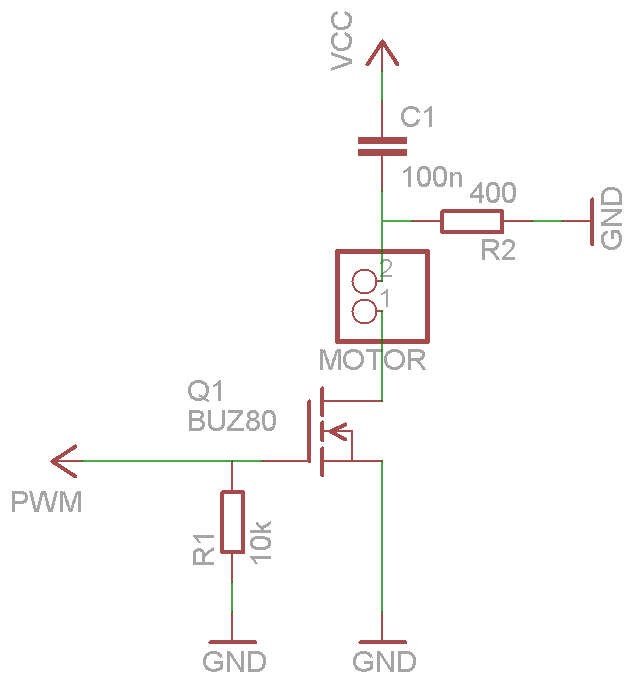

Gast #4050874
Hab's aufn Steckboard aufgebaut.
Das Bild im Anhang einspricht der Mosfet-Schaltung ( N-Channel / NPN ).
Wenn ich vor den Motor den Tiefpass hänge sperrt dieser dank dem C.
Der Motor müsste also, in diesem Fall am Emitter hängen und davor den
Tiefpass.
Die funktioniert aber net.

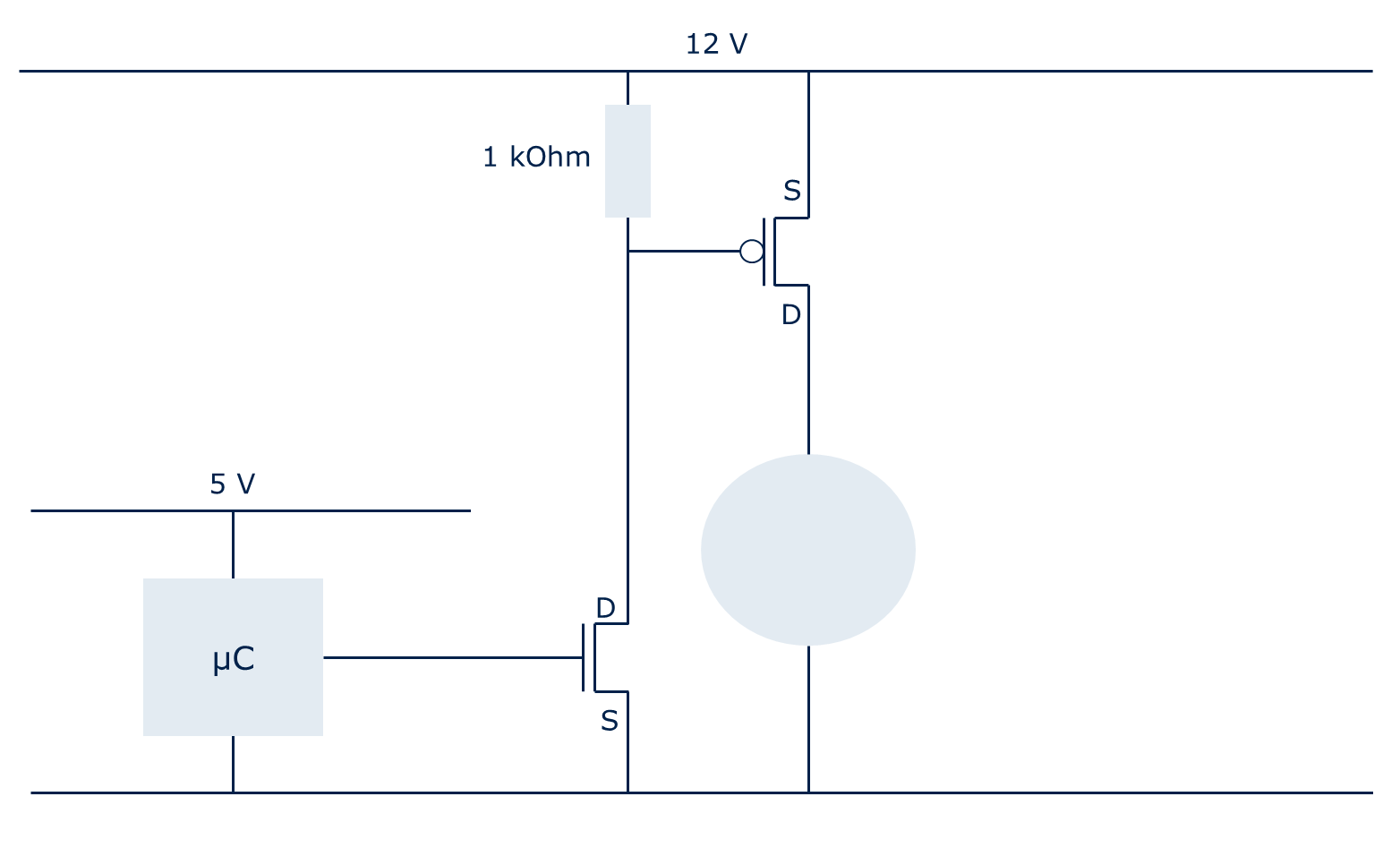

#4050933
Hallo Kuba,
leider wurde Deine Frage nicht verstanden.
Die Graphik zeigt wie man einen p-Kanaler auf high side am einfachsten
einschaltet. Du brauchst auf der low side einen zusätzlichen n-Kanaler.
Der kleine Nachteil von dieser Lösung ist dass der p-Kanaler langsam
ausschaltet, hoffentlich aber nicht relevant für Deine Frequenzen.
Schöne Grüße
Michal
Gast #4050941
Kuba schrieb:
> Hier wie er im Moment ist.
> Wie gesagt bin nicht all zu fit mit Transistoren.
Du bist vor allem nicht fit mit Tiefpässen. Was Du gebaut hast, ist ein
Hochpass. Der macht das Gegenteil dessen, was Du gerne hättest: tiefe
Frequenzen und Gleichstrom sperren, dafür hohe frequenzen durchlassen.
Gast #4050991
Kuba schrieb:
> Ne, ich bin verwirrt =D
> Sorry aber das Problem liegt erst mal beim Transistor, den Tiefpass kan
> man schnell umstecken... =D
Denk nochmal darüber nach. Wenn ein Kondensator in Reihe zum Motor
hängt, kann dann Gleichstrom fließen?
Das Problem ist ganz bestimmt nicht der Transistor :-)

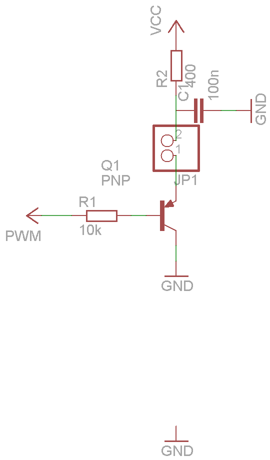

Gast #4051022
Ja, das habe ich jetzt auch verstanden :P
Ich hab mal die Schaltung was umgemodelt und dachte es müsste
funktionieren :D
Aber mehr als ein Pfeifen macht der Lüfter nicht.
#4051029
Schau Dir bei Wiki oder in Tutorials die grundlegende Funktion
eines Tiefpasses an. Wenn der Ventilator nicht allzuviel Strom
zieht und Du deinem Transistor ein Kühlblech gönnst, kann es
auch sinnvoll sein, den Tiefpass vor dem Transistor anzuordnen.
Gast #4051054
Kuba schrieb:
> Nun dachte ich mir ok, Tiefpass regelt das schon :P
Schon, nicht alle Lüfter mögen PWM, aber man braucht
den richtigen Tiefpass, wie Markus schon schrieb
http://de.wikipedia.org/wiki/Abw%C3%A4rtswandler
mit Spule
http://www.reichelt.de/Fest-Induktivitaeten-radial/L-11PHC-3-3M/3/index.html
     +12V   +12V
     Lüfter   |
       +-47uF-+
     3,3mH    |
       +--|>|-+ BA157
PWM --|I IRF7401
       |S
     Masse
denn erstens glättet man die PWM nicht vor dem Transistor, den würde man
dadurch vom Schaltbetrieb in den Linearbetrieb bringen mit hohen
Verlusten die Kühlung erforderlich machen,
und zweitens glättet (filtert) man ein Leistungssignal nicht mit einer
RC-Kombination, weil der R Verluste bewirkt.
Bevor du aber bastelst: Probiere mal aus, wie sich dein Lüfter mit 25Hz
PWM verhält.
