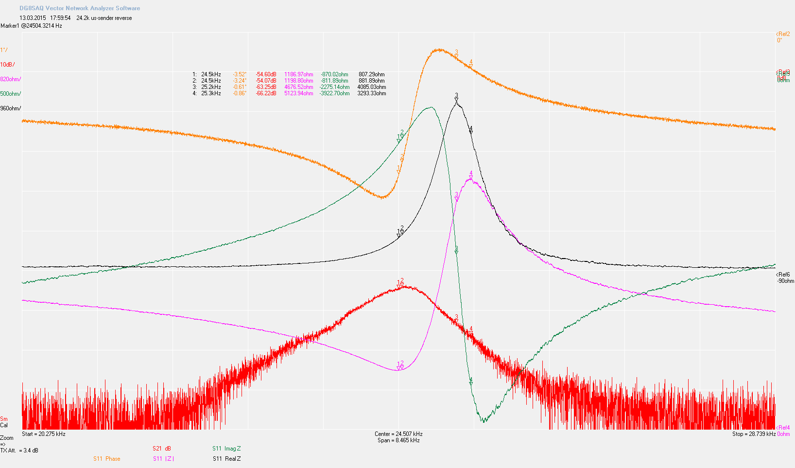

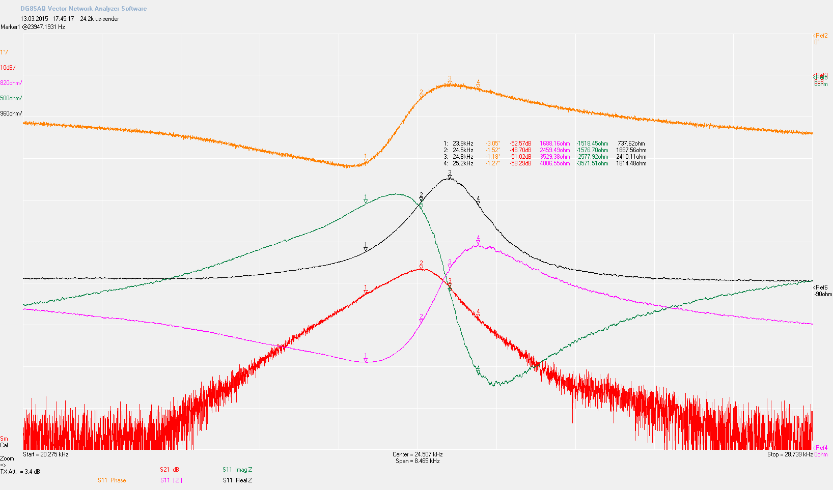

Als Beispiel hab ich mal die Parameter einer us-Strecke aufgenommen.
Sender und Empfänger sind typgleich und mit 24k2 gestempelt. Dreht man
die Strecke um, liegt der Peak für S21 natürlich noch immer an der
gleichen Stelle, alle Werte Für S11 liegen aber woh durch Streuung etwa
400Hz höher. Also hilft S21 hier nicht eine Ableitung zu machen.

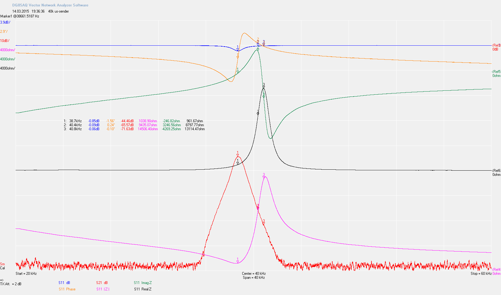

Hätte noch 2x efr-rc840k54, alles vom zentral-reste Versender. (Im= min
bei 40.9k, re= max bei 41.5k |z|= min bei 39.2k)
Nominal Frequenzen 25.0K bzw 40.0k

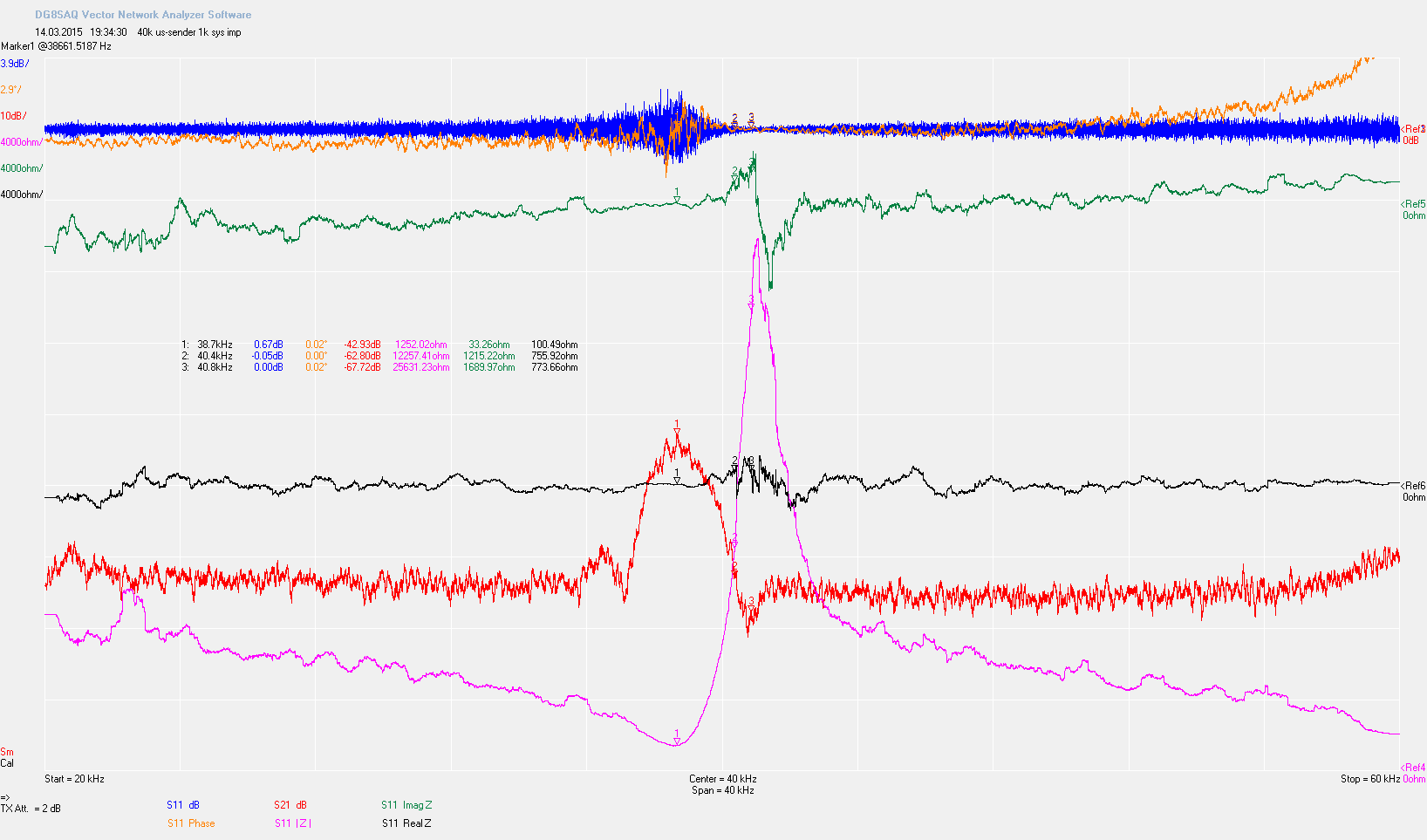

mit den bildern klapts heute irgendwie nicht...
Ich habe zudem nochmal probiert, was passiert, wenn ich die
Systemimpedanz des Analyzers auf 1k erhöhe.
 In den App-Notes wird ja empfohlen mit einer Last von ca. 4k zu
empfangen.
Ich habe dazu 2x resistive T-Pads von 50 auf 1k Ohm gebastelt und neu
kalibriert. Das Ergebniss ist zwar eher Schätzung da das locker 40 dB
Genauigkeit kostet, aber das Maximum von |s21| bleibt bei der gleichen
Frequenz (falls jemand auf die Idee kommt das der halt da ist weil da
grade zufällig Leitungsanpassung war)
