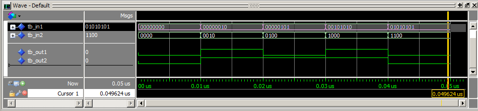

in einer testbench werden die Signale test_out1 und test_out2 nie
gesetzt.

Gast #4054048
Patrick B. schrieb:
> kann mir jemand weiterhelfen?
Deine VHDL-Dateien sind fehlerhaft, da fehlen die verwendeten
Bibliotheken:
$ vcom *.vhd
Start time: 08:25:42 on Mar 16,2015
vcom parity_decoder.vhd parity_decoder_tb.vhd
Model Technology ModelSim SE-64 vcom 10.3d Compiler 2014.10 Oct  7 2014
-- Loading package STANDARD
-- Compiling entity parity_decoder
###### parity_decoder.vhd(3):    Port ( input : in  STD_LOGIC_VECTOR (bits-1 downto 0);
** Error: parity_decoder.vhd(3): (vcom-1136) Unknown identifier "STD_LOGIC_VECTOR".
###### parity_decoder.vhd(4):           output : out  STD_LOGIC);
** Error: parity_decoder.vhd(4): (vcom-1136) Unknown identifier "STD_LOGIC".
###### parity_decoder.vhd(5): end parity_decoder;
** Error: parity_decoder.vhd(5): VHDL Compiler exiting
End time: 08:25:42 on Mar 16,2015, Elapsed time: 0:00:00
Errors: 3, Warnings: 0
Mit Korrekturen läßt sich der Code compilieren und simulieren.
Allerdings ist Deine Testbench etwas schräg, da in Testbenches
üblicherweise keine Ein- und Ausgänge verwendet werden. Außerdem fehlen
die Stimuli.
Im Anhang findest Du ein Beispiel, wie das mit den Stimuli aussehen
könnte.
Duke
