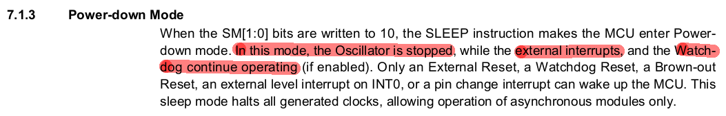

Uwe S. schrieb:
> Du produzierst ein Dead-Lock über die INT0 AnweisungGIMSK&=~(1<<INT0); ,
> siehe Datenblatt "7.1 Sleep Modes".
> Ist das klar ?

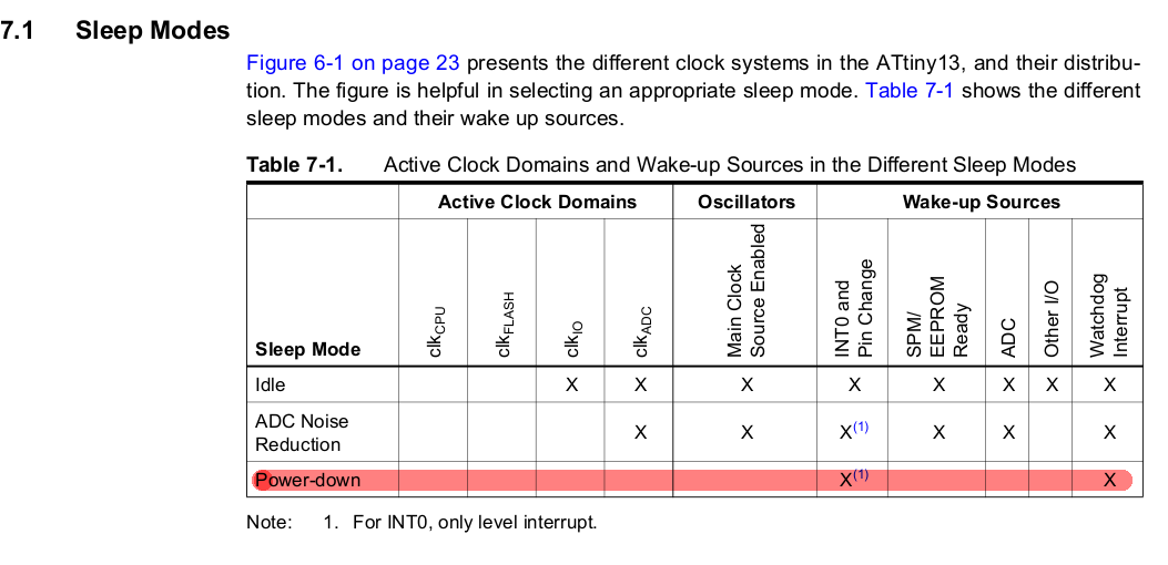

#4051677
Hallo Miteinander,
Angenommen
set_sleep_mode(SLEEP_MODE_PWR_DOWN);
    sleep_mode();
 setzt die Bits im Regster MCUCR SM[1:0]=10 und SE=1, dann gilt in der
Tabelle 7.1 die markierte Zeile.
Und die wichtigste Info aus der Tabelle und dem erklärendem Text ist,
dass es nur ZWEI Quelle für die Beendigung gibt und der Clock
abgeschaltet ist.
Sprichwort "Wo kein Clock, da auch kein Timer!"
So genau sollte man das Datenblatt dann doch lesen können.
Gast #4051679
Ich verstehe nicht, das Problem ist dass der INT0 des Externen Pins INT0
(PB1) der im Normalfall als LOW-Level-Interrupt konfiguriert ist nicht
ausgelöst wird.
In der ROT mirkierten Zeile der Tabelle wird der Externe INT0 als
Interruptquelle im Power-Down-Modus genannt.
Der Timer läuft, nach 2 Sec werden die LEDs abgeschaltet.
Wo soll da dass Problem sein?
#4051681
Matze, mit dem gezeigten Code aus dem ersten Post, läuft der Timer
nicht.
Warum habe ich erläutert, wenn das nicht verständlich ist, könnte jemand
Anderes das Problem "Dead-Lock" evtl. besser beschreiben ?

Man,
Der Timer läuft nicht! da es in diesem Sleepmode keinen Takt gibt und
dieser nicht als "Aufwach Quelle" angegeben ist, wie sollte er auch; er
funktioniert jetzt gerade nicht.
Matze schrieb:
> Aber selbst in dem Zusammenhang versteh ich es nun noch nicht,
> Dass disablen des EXT-INT (an sich) stoppt doch den doch Timer nicht?
#4051706
ich sehe dein Verständnis Problem. Durch dieses Haupt-Programm
while(1)
    //Nun 30Sec Warten...
    //Nun in Power Down-Mode
    sleep_mode();
verweilt der Atmel µC fast Immer im Power Down Schlafmodus und kann nur
durch den INT0 = GND aufwachen.
Dann führt er einmalig den Code in der INT0 Interrupt-Routine aus. Diese
schaltet den INT0 Level-Interrupt aus, alles weitere ist nicht wichtig
für die weitere Betrachtung.
Bei Verlassen der INT0 Interrupt-Routine verfällt er sofort wieder in
den Power Down Schlafmodus aus dem er nie wieder aufwachen kann.
Da hilft nur noch ein Reset - den Reset-Pin = GND.

Uwe K. schrieb:
> Versuche es mal. Ich unterstütze dich gern auf den Weg dahin. Habe auch
> schon mehrere ATtiny13 Würfel selbst gechrieben.
Danke, finde es so wie es ist schon sinvoll, du würdest also statt der
Timer-ISR, das Timer-Interrupt-Flag abfragen?
Habe eine Aufgabe nochnie so unterschätzt.
#4051723
Ja. jetzt sehe ich es auch.
Matze schrieb:
> ISR(TIM0_OVF_vect)
>   TCCR0B&=~((1<<CS02)|(1<<CS00));  //Timer-Stop
>   PORTB&=~ ((1<<PB0)|(1<<PB2)|(1<<PB3)|(1<<PB4));  //Löchen
>   TCNT0=0x00;        //Timer-Register zurück
>   PRR|=(1<<PRTIM0);    //Timer Aus
> //  GIMSK|=(1<<INT0);    //INT0 Interrupt enable
>   sleep_mode();
Was soll das denn? Wie willst du da wieder rauskommen? In der ISR sind
die Interrupts abgeschaltet. Da gibt es keinen INT0.
mfg.
Gast #4051809
> mfg.
Ja, das ist die Idee, natütlich springt er nicht zwischen 2 gleich
Priorisierten Interrupts!
Nutze nun eine globale volatile variable in ihn nur in den Sleep-Modus
zu schicken wenn der Timer abgelaufen ist.
So funktioniert es.
Der Controller selbst braucht beim Würfeln 100uA,
während der Timer läuft 30uA, im Power-Down nur 100nA.
Schön sparsam :)
Danke an Euch.
