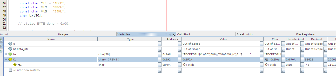

Es scheint wirklich zu funktionieren.
Danke dir.
Kann mir einer Sagen warum unten in der Variablenansicht PSV Steht und
das Steinchen davor geld wird?
"PSV" steht für "Program Space Visibility" und ist das Geheimnis, wie
MicroChip ihre 8-Bit Prozessoren auf 16 Bits "hochgerüstet" hat (eine
spezielle Art Bank-Switching). Das steht alles im entsprechenden
Datenblatt.

Die PIC24-Mikrocontroller haben getrennte Adressbereich für Daten (RAM)
und Code (Flash). Das nennt man Harvard-Architektur.
Es gibt also die Adresse 0x1000 zweimal:
Einmal im RAM, und einmal im Flash.
Beim C30-Compiler (Vorgänger des XC16) war es so, daß ein
const char *x = "bla";
ins Flash gelegt wird.
Du mußt also dem PIC24 sagen, daß er den String aus dem Flash holen soll
und nicht aus dem RAM. Dies kann entweder "zu Fuß" mit den
TBLRD-Befehlenmachen oder elegant über PSV ("Program Space Visibility"):
In einem bestimmten RAM-Adressbereich wird ein Teil des
Flash-Adressbereiches eingeblendet. Allerdings ist dies nur ein kleiner
Teil und welcher Teil das ist, wird über ein SpecialFunctionRegister
bestimmt.
I.d.R. kümmert sich der Compiler selbst darum, alle Strings und
Konstanten im Flash so zusammenzulegen, daß man sie komplett in den
PSV-Bereich einblenden kann.
Details findest Du in der Doku vom Compiler.
