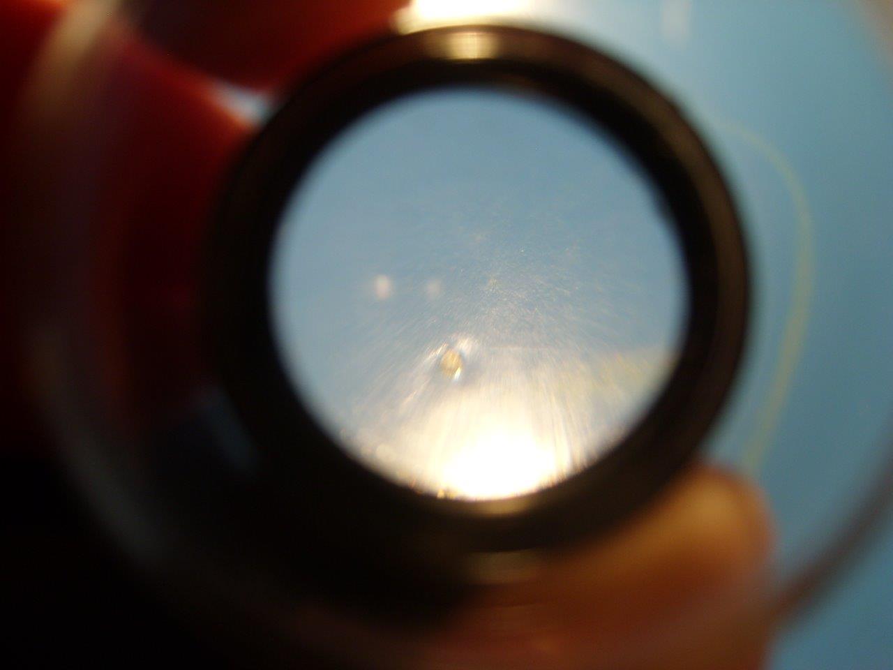

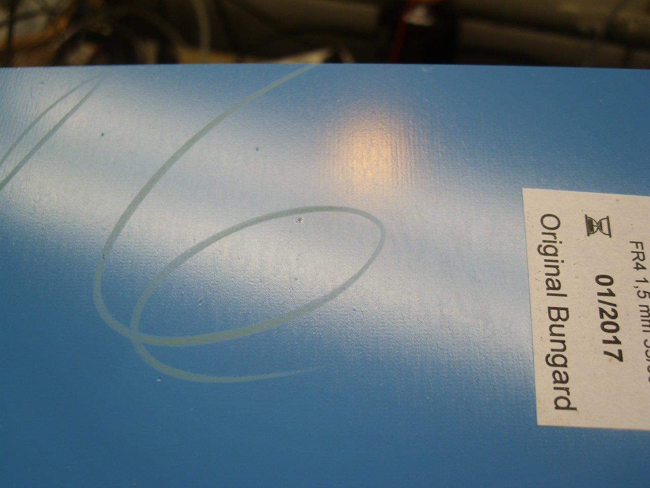

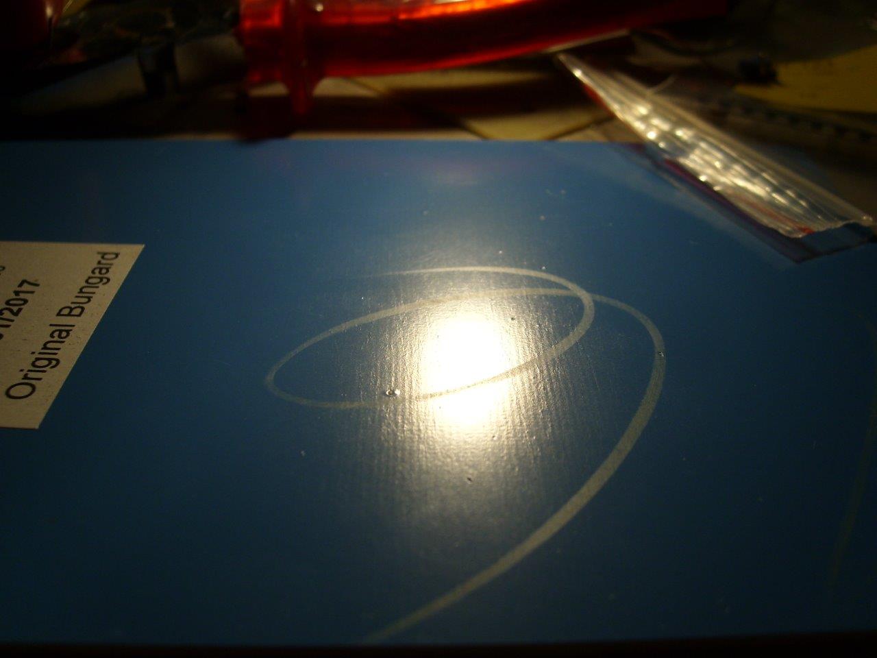

Moin !
Ich habe gestern 10 Eurokarten Bungard FR4 einseitig von Reichelt
geliefert bekommen. Leider 100% Ausfall! Bei allen Platten ist die
Schutzfolie inkl. der Fotoschicht beschädigt. Es sind Löcher mit 0,2 bis
0,5 mm vorhanden. Hat hier jemand sowas schonmal erlebt?

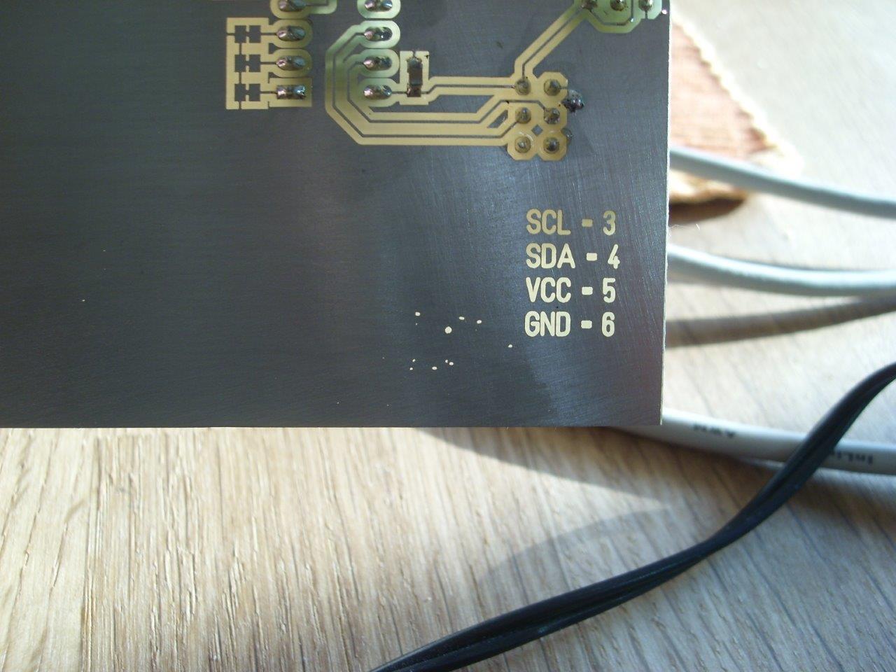

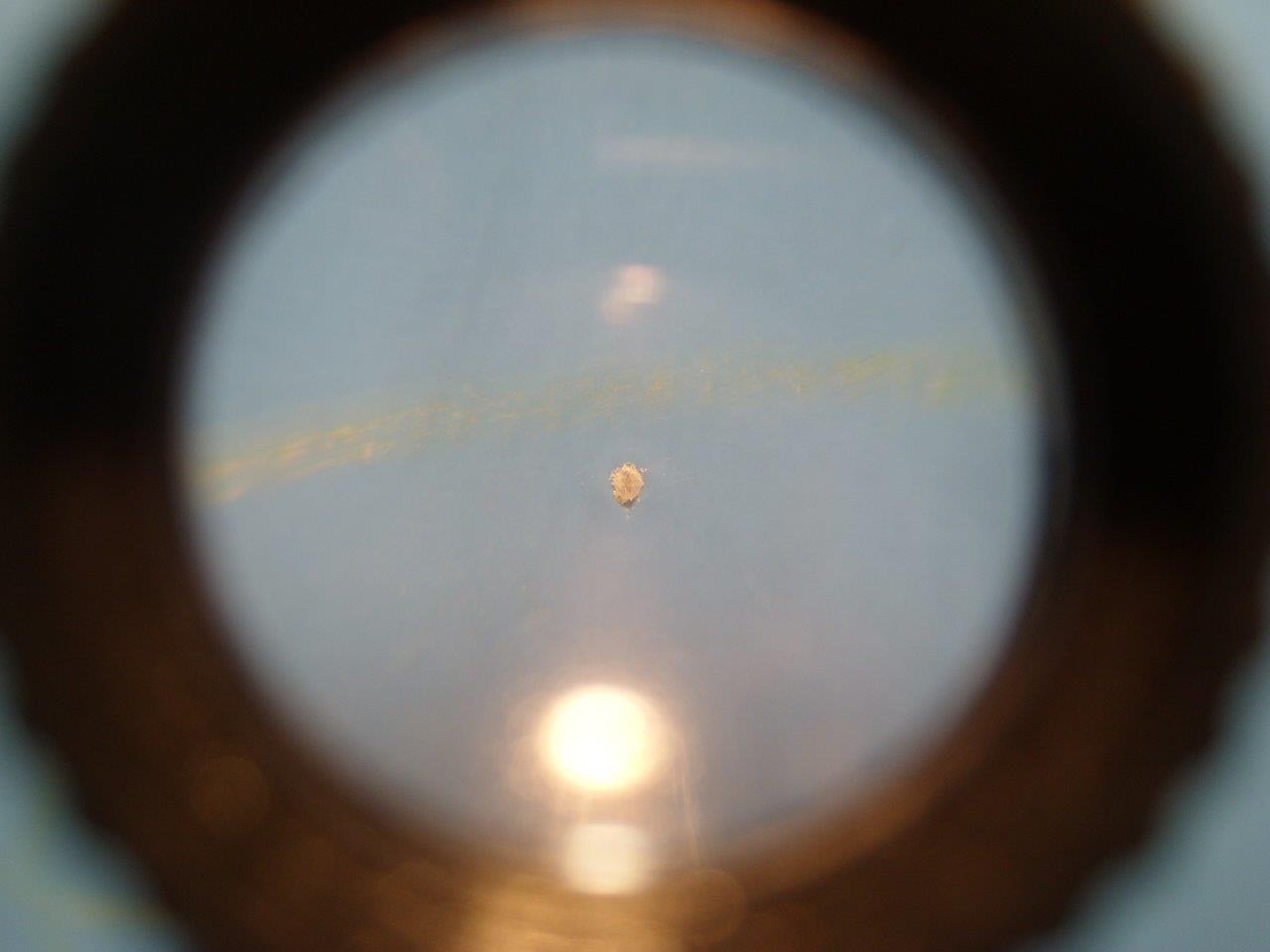

OP #4053461
So - hier mal Fotos. Erspart Euch bitte Kommentare zu den Löchern in der
Leiterplatte auf dem ersten Foto bezüglich Lichtdichtigkeit o.ä.. wer
sich den Rest der Platte anschaut wird feststellen, dass ich den Prozess
im Griff habe. Die Löcher entsprechen den Pickeln auf den anderen Fotos.

Gast #4054247
Vielen Dank für deine Bilder. Das sind auf jeden Fall Druckstellen, die
dort nicht hin gehören bzw. definitiv zu Fehlstellen führen können (und
werden), je nach dem an welcher Stelle sie im Layout landen. Auf jeden
Fall ist das ein Mangel bzw. Fall für eine Retoure. So was darf bzw.
sollte nicht vorkommen.

Gast #4055395
> in der
Was hast Du denn da für coole Leiterbahnen? Sind das Guard-Strukturen?
Gast #4055421
Das wurde mit durch das PCB durchscheinendem Licht aufgenommen! Daher
hast du das Bild "invertiert" aufgefasst. Es sind jedoch normale, etwas
zu dünne Leitungen und der Rest ist mit einer Massefläche gefüllt.
