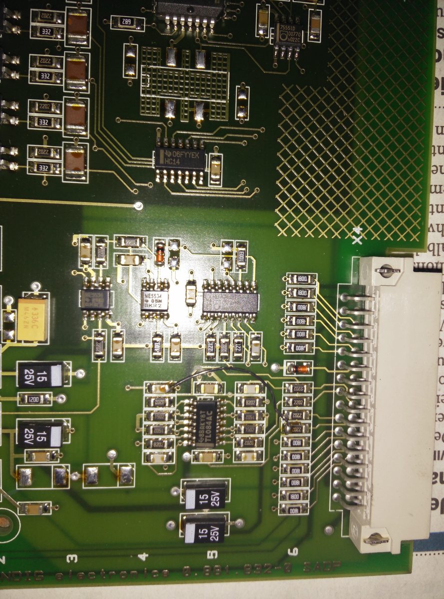

kann mir jemand sagen was für ein Bauteil das auf der Platine ist,
Beschriftung ist 15 25V (siehe Bilder)
auf der alten Platine war dieses Bauteil Gelb mit der Beschriftung S+M
20 156

Stampede schrieb:
> Tantal Kondensator. Wert keine Ahnung...
KEIN TANTAL, sondern ein einfacher ELKO mit 15 µF / 25 V - und wie er
beschrieb, dass der "alte" GELB war - das ist nur HERSTELLERUNTERSCHIED
- erfüllt aber denselben(!!) Zweck. Die Werte sind identisch - eventuell
kann der auch mehr µF haben als 15 (ist sogar die Empfehlung!), wennman
den erstezen will. ein höherer Wert ist immer besser, sofern man für die
Bauform entsprechend Platz auf der Platine "vorrätig" hat. WICHTIG ist
nur MINDEST-SPERR-SPANNUNGSWERT (Durchschlagspannung!). HIER in seiner
Schaltung sinds 25 V aber die gibts auch mit 35 V und mehr Volt - (auch
als kleines "Sicherheitswissen" bekannt / genannt!)
#4052322
AUCH WENN MAN HIER SO RUMSCHREIT!!!!!
... bleiben das Tantalelektrolytkondensatoren, 15µF, 25V
Vorher waren es 15.000.000pF (15 mit 6 nullen) was ebenfalls 15µF sind,
jedoch nur mit 20V Spannungsfestigkeit.
Mehr spannungsfestigkeit stört beim Tausch nicht, der wert sollte aber
der vom Entwickler gewählte bleiben.
