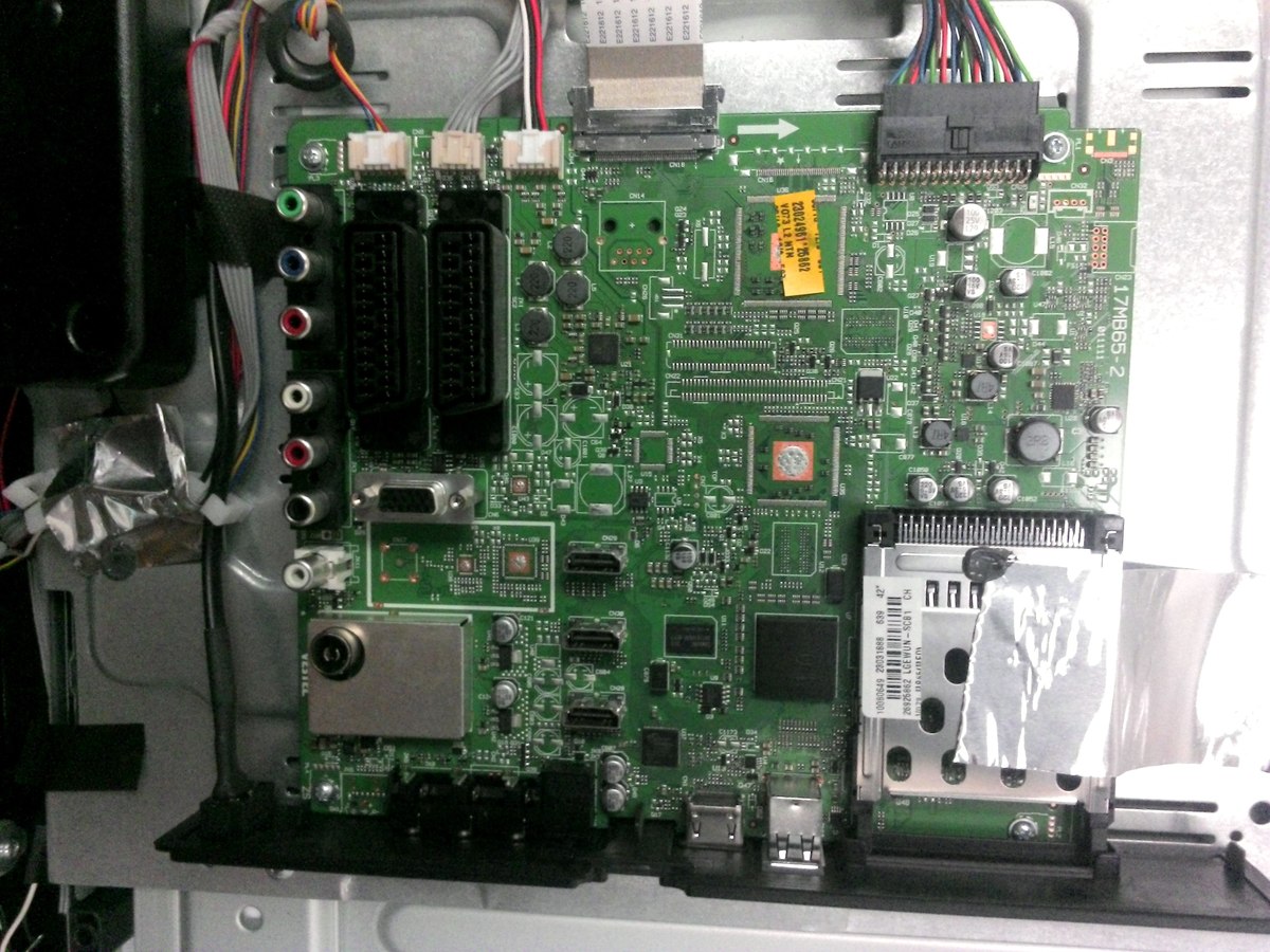

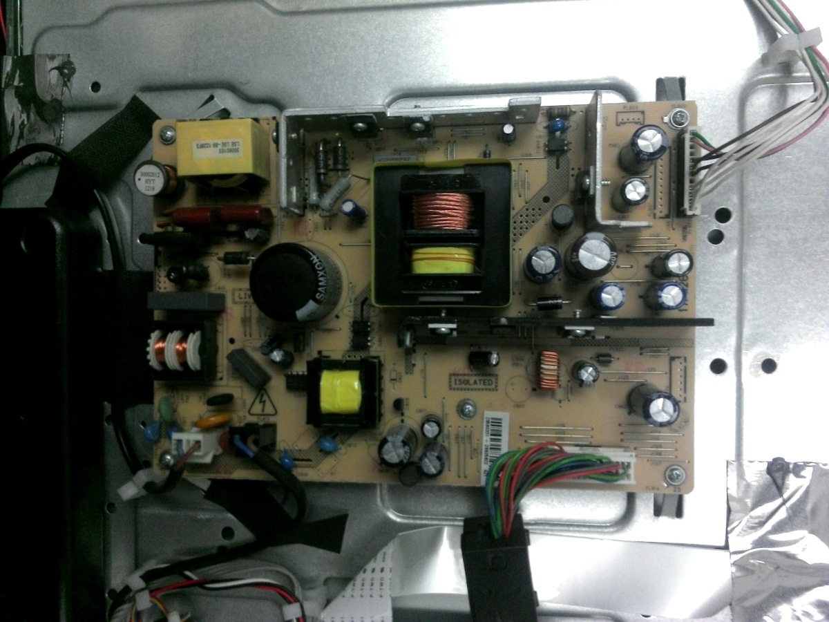

Hi, Der Fernseher meines Bruders hat schön brav bei Garantieende seinen Geist aufgegeben, also hab ich ihn mal aufgemacht um zu sehen ob man vielleicht auf den ersten Blick einen kaputten elko oder diode sieht - leider nicht. Ich hab mal die Platinen raufgeladen, ist hier wer fernsehtechniker und sieht auf den Fotos schon irgendwas verdächtiges, bzw. was würdet ihr als erstes durchmessen? Fehlerbeschreibung: Man hört zwar den Buzzer beim drücken des standby buttons, aber die hintergrundbeleuchtung (led backlight) schaltet sich nicht ein, also wirds wohl an der Spannungsversorgung der LEDs liegen. Lg
Wenn die Optik nicht täuscht, seh ich min. 3-4 Elkos mit dicken Backen.

Optisch laesst sich nur schwer was erkennen aber Du koenntest als erstes einfach mal alle zugaenglichen Steckverbinder "resetten" => Kabel abziehen und wieder einstecken um moeglich Kontakprobleme als Fehlerquelle auszuschliessen.Gib acht bei dem Flachbandkabel:da muss man normalerweise an beiden Seiten der Buchse eine Entriegelung vornehmen indem man 2 kleine Plastikhebel zurueck schiebt oder zur Seite biegt.Ist einfach aber Unerfahrene brechen sie immer wieder ab und das war's dann.... Um Lacher vorzubeugen:Es kommt oefters als man denkt vor, dass schlechte Kontaktgabe dazu fuehrt dass simple Steuersignale die z.B. den TV an und ausschalten sollen wegen loser/schlechter Steckverbinder ihre Arbeit nicht verrichten koennen. Im uebrigen dauert es garantiert nicht laenger als 30 Sekunden um den Vorschlag durchzufuehren und kosten tut's auch nix.

Ahhh... lese ich da VESTEL auf der Platine? Medion-Gerät? Ich hatte zwei LCD-TVs von denen, in denen bei BEIDEN der gleiche Fehler irgendwann auftrat im Netzteil (der TV ging immer aus nach einer gewissen Zeit -> Wärmegetriggert). Hatte noch versucht ein paar Teile im Netzteil zu tauschen, aber hat nix genützt, habe die dann aufgrund der eh miesen Bildqualität entsorgt... Hatte für meinen TV nach einigem Suchen unter der Vestel Typennummer sogar einen Schaltplan gefunden.

17PW20-x Netzteil 17MB65 Mainboard Das sind "Döner-Chasis", egal ob da nun Blaupunkt, Telefunken, Grundig oder Medion dransteht. Alles der gleiche billigste Konsumer-Müll. Aber-sie lassen sich doch recht einfach reparieren. Unterlagen gibt es im Netz, wenn diese da sind, gehts weiter.
Also lasst uns mal produktiv antworten: Nach verbrannten Stellen gucken, Elkos tauschen, Flussmittel entfernen (Spiritus).

Der Hersteller steht doch da: Franz Behlon schrieb: > 17PW20-x Netzteil > 17MB65 Mainboard Vestel. Türkische Dönerchasis. Millionenfach in Deutschland unter den Namen ehemaliger, renomierter Hersteller vermarktet. Aussen hui, innen pfui.

Toralf Wilhelm schrieb: > schon perfekt erkannt hat. Die ganzen schönen alten Marken hier in > Europa sind fast alle mit Vestel oder wie hier Beko Innenleben gefüllt > und sehen alle ähnlich aus. Das ist schon Vestel, nicht Beko. Toralf Wilhelm schrieb: > Zum eigentlichen Thema, da fehlen einfach Informationen, das könnte auch > am Invertermodul liegen, weil das ist noch ein altes Gerät mit > "Leuchtstoffröhren" und dort gehen auch gern mal die Trafos hops. Das Netzteil ist für eine LED-Hintergrundbeleuchtung ausgelegt. iamnotdeadyet schrieb: > Und bei gefühlten 10000000 Herstellern kann auch ich (gelernter Radio & > Fersehtechniker) NICHTS damit Anfangen. und iamnotdeadyet schrieb: > viele Grüße vom RFT (Ausgestorben) Doch nicht weitergebildet? Das muss man dann schon von sich aus machen. Einen Hersteller, welcher dich weiterbildet oder diese damals so begehrten Lehrgänge anbietet, gibt es schlicht nicht mehr. Zum Thema: Oben stehen die Chasisnummern, also lieber TS, wenn Interesse an der Reparatur des FS besteht, mal im Internet suchen und dann hier verlinken.
