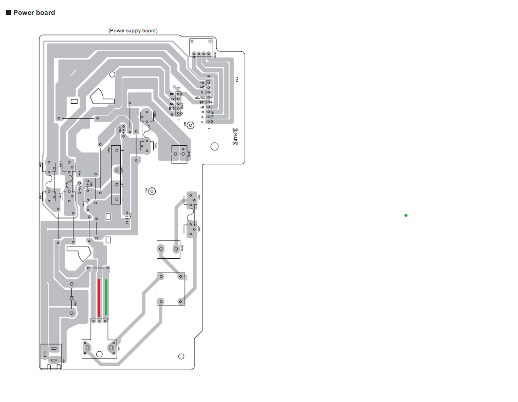

Prüfe mal die Sicherung F1902 (8A träge) auf dem Power Board auf
Durchgang. Wahrscheinlicher ist jedoch ein Platinenbruch beim
Netzstecker (im Anhang grün markiert).

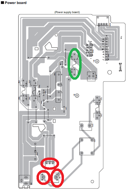

Wenn ich den Schalplan jetzt richtig gelesen habe gehen die +22V DC vom
Gleichrichter auf die rot makierte Leiterbahn bzw. auf den mittleren
Anschluss der 230V Doppelnut-Anschlussbuchse. In dieser sitzt dann ein
Umschalter, der die Spannung auf die grüne Leiterbahn durchsteuert wenn
kein 12V DC Signal anliegt. Soweit richtig? Zwischen diesen beiden Pins
messe ich auch eine Spannung von 0V, da scheint also auch alles ok zu
sein.

Miss mal lieber richtig die Spannung gegen Masse. Es gibt da noch den
Widerstand R1901, der wohl der Ablaufsteuerung mitteilt, wenn das
Netzteil läuft und die Sicherung F1904, die aber auch bei externer 12V
Speisung aktiv ist und deswegen heil sein sollte.
Allerdings ist in dieser ext. DC Buchse (J1902) auch noch ein Schalter,
der Masse vom Netzteil auftrennt, also auch noch verdächtig.

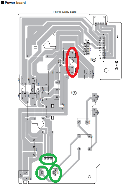

OP #4054761
Ich habe jetzt nochmal die Spannung gegen Masse gemessen. Das ergab die
geforderten 22V. Wie das mit der Umschaltung genau funktioniert verstehe
ich auch noch nicht so wirklich, kann das vielleicht einer erklären? das
wäre wirklich sehr nett :-)

Schau dir nochmal die Doppelnutbuchse im Schaltplan von Magnus, und hier
speziell den Umschalter, an. Der im Schaltplan gezeichnete Zustand ist
der ohne gestecktes Netzkabel. In diesem Fall wird der Pluspol des
Batteriefaches über die Sicherung 1904 mit der Steckleiste CN191
verbunden und das Gerät bekommt Strom vom eingebauten Batteriefach.
Der Umschalter im ext. DC-Stecker J1902 hingegen verbindet die Massen
von Netzteil und Batteriefach mit dem Verstärker, solange kein ext. DC
Stecker gesteckt ist. Beim Stecken wird hier die Masse zu Netzteil und
Batteriefach aufgetrennt und kommt von der externen 12V Quelle.
