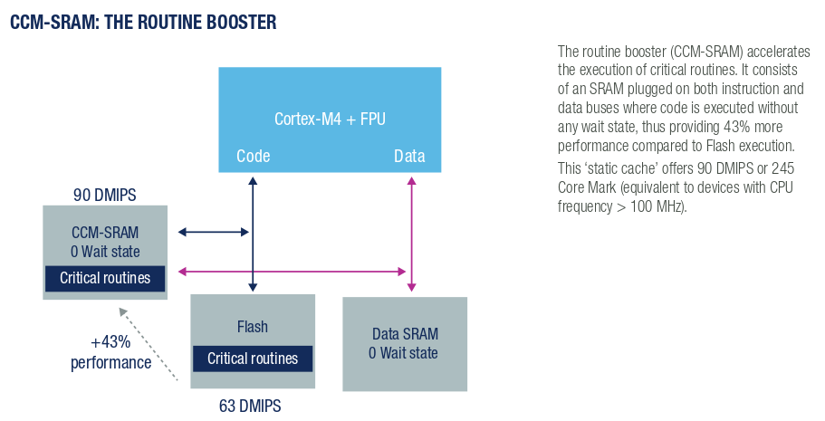

Ich habe gerade nochmal nachrecheriert, daher ein kleine Ergänzung zu
Stefans Posts:
Stefan schrieb:
> Das CCM hängt soweit ich weiß am D-Bus. Wenn da Code liegt ist der
> Zugriff darauf etwas umständlich bzw. der "Havard Vorteil" des
> simultanen Zugriffs auf Code und Daten geht verloren. Die STM32F7 haben
> noch zusätzlich 8kB die am I-Bus hängen. Die STM32F3 haben aber keinen
> Cache Controller. Daher ist der "CCM Code" wohl dennoch schneller.
Der CCM ist am gleichen Bus wie der Flash. Siehe Anhang. Also dadurch
entsteht keine Verzögerung.

von Stefan (Gast)
Ist dieses "CCM-SRAM" nicht der neue Block im STM32F7? Im Refman vom
STM32F40x/41x/42x/43x nennt sich das "CCM data RAM" und hängt laut
Skizze nur am D-Bus.
von asdf (Gast)
Nö, CCM gibts schon länger z.B. im STM32F4 u.a.
