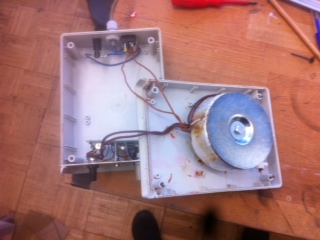

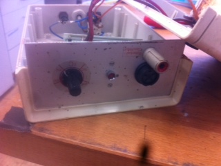

OP #4054746
Ich habe mir die Loetstation nochmal angeschaut und uebrig bleibt als
Loesung nur noch die Lapazität zwischen  Primär- und Sekundärwicklung
des Trafo.
- Die Station hat keinen Schutzleiteranschluss, keinen Netzfilter /
Kondensatoren.
- Die Isolierung ist in Ordung (habe mit einem Kurbel-Isolationstester
>= 100MOhm bei 500V zwischen Primaer und Sekundaerseite und zwischen
Netzsteckeranschluessen und Loetkolbenspitze gemessen).
- Erdung in Ordnung: Steckdosenerde gegen Heizung ist < 0.2 Ohm
Finde ich immer noch überraschend, dass hier der Trafo soviel Kopplung
hat und hoffe dies stoert Mosfets beim loeten nicht.
Die schlechten Photos zeigen den Netzanschluss (ohne Kondensatoren), den
Trafo, das Frontpanel mit der Potentialbuchse die ueber 1MOhm zur
Loetspitze geht.
#4054957
Viel Kopplung muss das nicht sein, Zwischen primär und sekundär können
da schon 50...100pF zusammenkommen. Die Spannung von 150V kann ohne
weitres MOSFETs zerstören, wenn sie Kleinleistungsmosfets mit kleiner
G-S Kapazität sind oder Eingangsmosfets von ICs.
Hoffen würde ich da nicht! Der Kolben sollte mit GND der Schaltung
verbunden werden. Und zwar nicht über 1MOhm sondern über ca. 10 kOhm.
 Direkte Verbindung ist auch schlecht, dann würde man schnell mit dem
Kolben einen Kurzschluss erzeugen, wenn man beim schnellen Umlöten
vergisst, die Stromversorgung der Schaltung abzuschalten
