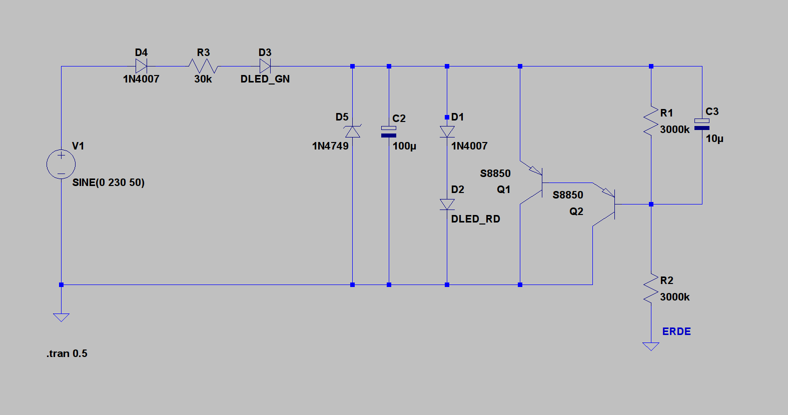

Habe gerade von einer Master-Slave Steckdose die Platine ausgebaut, da
se nicht mehr funktioniert (denke das der IC nimmer will) aber was mir
gerade am wichtigsten ist, die Schaltung verstehen und auch mit LTSpice
nachbilden (zumindest Teile davon).
Die Schaltung die ihr im Anhang seht ist für mich verständlich und ich
hoffe das ich die auch richtig interpretiere (finde es immer wieder
interessant wie einfach Dinge gemacht werden).
In der Schaltung wird meines Erachtens geprüft ob ein Schutzleiter dran
ist. Wenn man also die Schaltung mit 230V AC beschaltet, leuchtet die
grüne LED und die Rote LED. REchts sind 2x Transistoren PNP des Typs
S8550 (selber in LTSpice erstellt). Leider kann ich noch nich ganz
entschlüsseln, wie die Schaltung funktioniert, bzw. wie die Transistoren
durchgeschalten werden. Wenn diese schalten, dann erlischt die rote LED
ja.
Vielleicht könnt jemand von euch mir hierbei auf die Sprünge helfen.
Zudem habe ich eine Frage (da es in LTSpice noch nicht funktioniert)
bezgülich der Schaltung. R2 ist offiziell mit dem PE verbunden. Ist das
richtig, dass ich dieses dann auf GND in LTSpice setze?
Wahrscheinlich eine relativ einfache Schaltung aber ich komm gerade noch
nicht mit.
Bislang ist es für mich folgendermaßen. Positive Halbewelle:
- D4 wird leitend
- an R3 fällt fasst die ganze Spannung ab, sodass die LED's betrieben
werden können (deswegen auch 2x 15k/3W Widerstände)
- D3 Leuchtet und es fallen dort ca. 2V ab (je nach LED Typ)
- D1 ist für mich eine Art "Vorwiderstand" sodass man nochmals 0,7V
runter kommt für die rote LED
- D2 ist klar, leuchtet auch und es Fällt hier auch eine Spannung von
ca. 2V ab (alles nur grob geschätzt)
Wäre jetzt das andere Zeug jetzt nicht da, so würde die rote Diode immer
weiter leuchten. Dies erlischt jedoch nach ca. 1 - 2 Sekunden, die Frage
die sich mir stellt - wie!
Wenn ich weiter gehe, folgt:
- C2 wird über die positive Halbwelle auch geladen, sodass zu beginn
eigentlich keine Spannung an D1 und D2 anfällt (wenn mans genau nimmt),
da R=0 bei t=0
- C2 wird denke ich zur Glättung bei der negativen Halbwelle verwendet
und für die Aufrechterhaltung der Schaltung von Q1 und Q2 gebraucht (und
ggf. C3?)
- Q1 und Q2 sperren zu Beginn
Ab hier wirds für mich etwas konfus. Vielleicht liegts auch einfach am
PNP :D
Die positive Halbwelle bewirkt ja dass sich C3 über R2 laden kann.
Der Ladevorgang wird dann noch dadurch begrenzt, dass R2 so hochohmig
ist. Schaut für mich so aus, als würde sich bei jeder Halbwelle der
Kondensator zunehmend aber langsam laden.
- R3 kommt erst dann ins Spiel wenn C3 geladen ist (wenn das überhaupt
der Fall ist) und dient soweit ich das betrachten kann zur langsamen
Entladung von C2 und C3.
Bei der positiven Halbwelle wird (soweit ich das beurteilen kann), über
C3 die Basis negativ, wobei eigentlich über E-B ein Strom fließen
sollte, der den Q2 schaltet damit auch Q1 und dann auch C3 weiter
geladen wird. Somit sollte die rote LED ausgehen. Das wird aber nicht
ganz richtig sein, oder.
Und die Zener-Diode macht mir noch kein Sinn (zumindest nich bei der
positiven Halbwelle, da die ganze Spannung bei R3 anliegt. Die hat ne
Durchbruchsspannung von 24V (1N4749)
Vielleicht stimmt auch gar nix was ich sage :/
Wäre schön wenn mir einer auf die Sprünge helfen könnte :)
Grüße Tobi
von picalic (Gast)
Hallo Tobi,
für mich sieht die Schaltung so aus, als ob sie anzeigen soll, ob der
Schutzleiter korrekt angeschlossen ist oder ggf. N und L vertauscht
sind. In einer normalen Steckdose hat ja PE und N das gleiche Potential
(nämlich "Neutral" = Erde). In dem Fall wäre es wie in Deinem Schaltplan
Masse = Neutral. Wäre PE aber mit "L" verbunden (d.h. R2 am "heißen"
Anschluss von V1 statt Masse), würde die rote LED nicht verlöschen.
Die Zener-Diode dient vermutlich als Schutz, falls die rote LED kaputt
ist, damit der Elko nicht explodiert weil die Spannung sonst extrem
ansteigen könnte...
Thomas
von Tobias H. (shor-ty)
Hallo Thomas,
ja du liegst richtig. Die Schaltung soll angeben, ob der Schutzleiter
richtig angeschlossen ist (das hab ich ganz vergessen zu erwähnen). Nach
deinem Kommentar nehme ich mal an, dass ich das in LTSpice richtig
gemacht hab und die Erde mit Potential zu GND genommen habe.
Was ich aber nicht verstehe. Wie erlischt die rote LED jetzt? Es ist ja
offensichtlich, dass wenn der Schutzleiter richtig angeschlossen ist (im
Bild mit Erde bezeichnet), sich aus der Schaltung die Transistoren
irgendwie schalten müssen.
Leider bekomm ich mit LTSpice und dieser Schaltung überhaupt kein
Durchgang an den Transistoren, somit erlischt mir auch die rote LED
nicht und ich hab dort (auch nach 120s Simulation) noch ca. 2V anliegen.
Das mit der Zener könnte sein, aber der Elko kann nur heiß werden wenn
er ständig entladen und geladen wird und das mit etwas höheren Strömen
oder?
Wenn D2 (Rote LED) hinüber wäre, und die Transistoren schalten, dann
dürfte doch am ELKO nichts mehr abfallen und somit auch nicht heiß
werden.
Wie gesagt, mir gehts jetzt primär um die Schaltung der Transistoren.
Ich habs noch nicht raus :/
Danke jedoch für deine Rückmeldung (bist auch noch lang wach).
Grüße Tobi

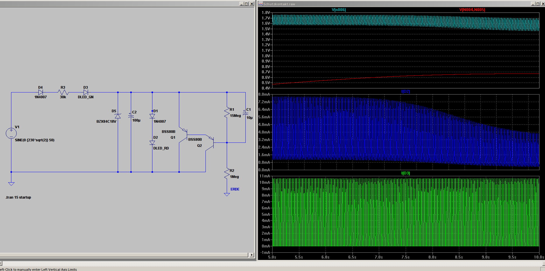

von Helmut B. (helmut55)
Mit anderen Werten geht es auch:
C2 lädt sich langsam auf. Dann geht die Rote Led aus
VG
Helmut

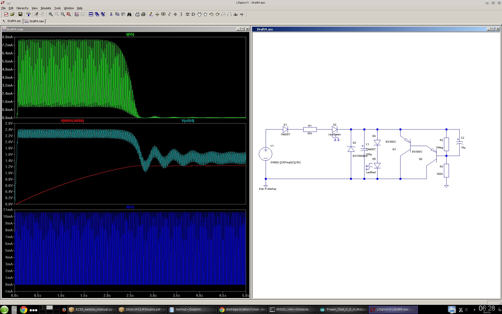

und danke für die Rückmeldungen. Da ist ja schon das dabei das ich
eigentlich sehen will :)
@picali: Stimmt die Spannungsfestigkeit des Elkos beträgt 16V (hab ich
noch gar nich nachgeschaut) und die 3M Ohm passen auch.
@Helmut... genau das ist das was ich eigentlich bei LTSpice gehofft hab
zu sehen, leider ohne Erfolg. Meiner Meinung nach hab ich wohl dann die
S8850 PNP Transistoren falsch implementiert, da bei mir das nicht möchte
Wieso teilst du eigentlich den Sinus durch Wurzel 2. Damit erhälst du ja
dann den Effektivwert. Muss ich das bei LTSpice immer durchführen?
Hab es gerade nochmals mit deinem Transistor versucht aber es geht immer
noch nicht :/ hmmmm...
Ich häng mal meinen Schaltplan mit an. Wäre nett wenn du da kurz
drüberschauen könntest.
Danke im voraus
Grüße Tobi
Hallo Helmut,
funktioniert bei dir die Schaltung auch mit R2 = 1M? Wenn ich diesen
(wie bei dir) auf 300k, erhalte ich ein ähnliches Schaubild wie du.
Allerdings habe ich soeben nochmals auf der Platine nachgeschaut und
dort ist defintiv ein 3M verbaut (Braun, Schwarz, Grün, Gold).
Hmmm so ganz erschließt sich mir das noch nicht.

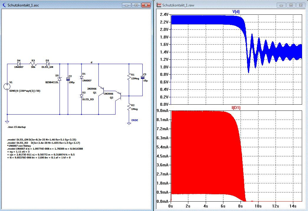

Wahnsinn... ich weiß jetzt wieso ich auf die 3M komm. Das steht auf der
Platine. Hab sogar vorher noch nachgeschaut was der Code auf dem
Widerstand für n Wert hat aber man glaubt es nicht ... Danke für den
Hinweis. Manchmal sieht man vor lauter Bäumen den Wald nicht mehr, oder?
Da kommt gleich noch was dazu:
- R1 = 15M (Braun Grün Blau Silber)
- R2 = 1M
Mit diesen Werten erhalte ich die Funktion die ich mir vorgestellt hab.
Jedoch bleibt der fällt der Stom an der Leuchtdiode D2 nich auf 0.
Hmmm aber dann is das jedenfalls schon mal geklärt :)
Danke an alle. Auch wenn mir die Erklärung noch etwas fehlt, wieso die
Transistoren schalten. Aber da nehm ich mir einfach mal n Blatt Papier +
Schreibling zur Hand und schau mir das genauer an.
Dankeschön ...
PS: Wirklich dumm der Fehler! Wieder was gelernt ... traue niemals der
Aufschrift auf einer Platine.
von U.G. L. (dlchnr)
> Hallo Helmut,
Da in dem Fall R1 und R2 die Spannung über D1/D2 genau halbieren würde,
könnten Q1/Q2 nie leitend werden - die 1M erscheinen mir da eher
plausibel.
Na bei den Werten ist das doch klar - dann wird die Spannung über D1/D2
mittels des Spannungsteilers R1/R2 im Verhältnis 15:1 geteilt, so dass
genug Basisstrom fließen kann, um die beiden Transistoren zu schalten.
Da die Schaltung recht hochohmig ist, wird sich an der Basis von Q2 ein
Spannung einstellen, die ungefähr der Spannung über D1/D2 minus 1,4 Volt
entspricht.
Unmittelbar nach dem "Einschalten" hält der Kondensator C3 die Spannung
über die beiden Basisstrecken unter der Schaltschwelle, so dass erst
nach Ladung von C3 via R2 die Transistoren leitend werden.

b) es fließt ein höherer Strom über die Basis von Q1 und Q2 über R2,
sodass diese mehr verstärken.
Für mich heißt das, dass R2 ausschlaggebend ist, ob die Rote LED
leuchtet oder nicht. Wenn R2 so gewählt wird, dass nur ein kleiner
Basisstrom bei Q2 fließt, kann es passieren, dass Q1 zwar durchsteuert
aber nicht genug um die Spannung D1/D2 zusammenbrechen zu lassen.
Sehe ich das richtig :)
Danke für eure hilfeichen Antworten.
Ach ja noch eine Kleinigkeit.
Wenn ich in LTSpice mittels den Werten simuliere, die wirklich vorhanden
sind, dann erhalte ich bei I_D2 immer noch Fluktuationen (I_D2 != 0).
Liegt das an Toleranzwerten von Widerständen etc, oder sollten wirklich
die Transistoren so viel leiten, sodass keine Spannung mehr an D1 und D2
abfallen und damit die LED erlischt?
Möglicherweise hat es auch noch was mit LTSpice und den Werten von den
Modellen zu tun. Dachte aber das ich grob auf so einen Verlauf wie bei
Helmut kommen sollte (auch mit den richtigen Werten); sozusagen dass
I_D2 gegen Null tendiert.
Danke nochmals (auch mit der Effektivspannung und den Schwellenwerten).
Grüße Tobi
U.G. L. schrieb:
> Ja, wenn Du R2 immer grösser machen würdest, müssten die Transistoren
> irgendwann nicht mehr als Schalter, sondern als Verstärker betrachtet
> werden.
Dann sind in obigen Darstellung die Transistoren Verstärker, und keine
Schalter, da die Spannung bei D1/D2 nicht zusammenbricht. Heißt R2 ist
zu groß.
picalic schrieb:
> Hab grad mal in das Datenblatt des BSS80B geschaut - der hat einen
> vergleichsweise bescheidenen Verstärkungsfaktor! Nimm mal einen anderen
> (z.B. BC857C).
Hab den BSS80B eigentlich nur verwendet, da es der Helmut auch hatte.
Offiziell ist es ein S8550... ich änder das mal. Danke.
PS: Bei dem BC857C ist es wie gewunschen ... die Spannung bricht
komplett zusammen. War offensichtlich das es am Transistor lag :)
Ich schau mal in wie weit er S8550 funktioniert und such das Datenblatt.
Danke für all eure Antworten.
Auch wenn die Transistoren geschaltet haben, bleibt eine Spannung über
D1/D2 stehen (Sättigungsspannung eines Transistors), die einen minimalen
Strom durch D1/D2 verursachen wird - der müsste aber so klein sein, dass
die Diode nicht leuchtet.

von Helmut S. (helmuts)
Hier die Schaltung mit LTspice einschließlich der Modelle damit jeder
mitsimulieren kann.
ich wollte es euch nicht vorenthalten die ganze Schaltung zu zeigen.
Anbei im Anhang alles nötige für die Simulation mit LTSpice. Ich hab die
Bauelemente jetzt nicht in die Schaltung eingefügt also falls ein
Element nicht dabei ist, sind die Elemente im Zip und ihr könnt das zu
euren Libs dazufügen. Schaut aber das ihr nix überschreibt ...
Die Schaltung funktioniert und jetzt gehts darum zu verstehen wie genau
das funktioniert. Das wird der nächste Schritt sein.
