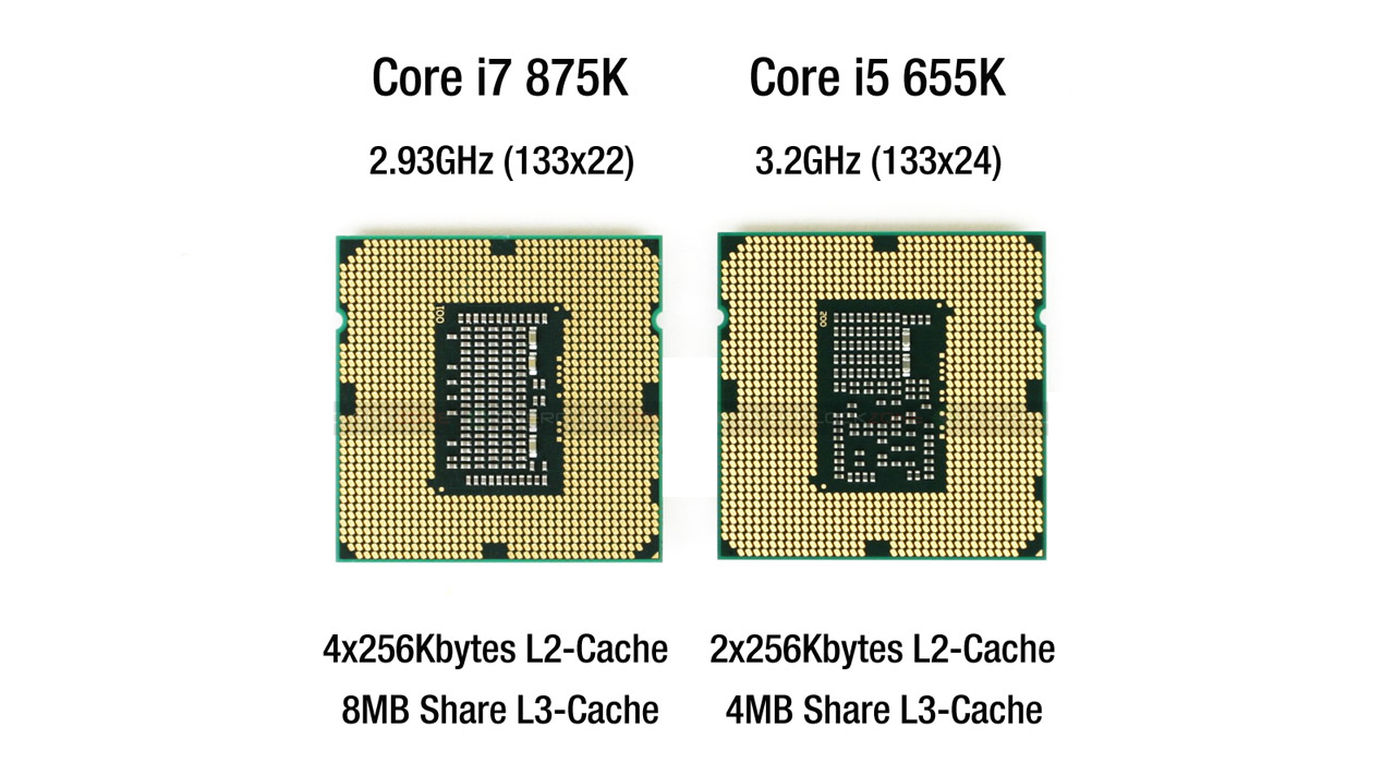

Bei tauscht des Board wurde die CPU i5 und der Speicher wieder
verwendet.
Ist es überhaupt ratsam, die CPU mit seinen vielen Kontakte zweimal
(mehrmals) in die Fassung einzulegen und verriegeln?
Habe nur aus der "Ferne" gesehen, das die Fassung für die CPU eine Menge
kleiner Stifte enthält.
Vielen Dank im Voraus.

Ältere CPUs hatten noch kleine Metall-Stifte zur Kontaktierung (halt
eben Pins). Bei den neueren sind die durch Kontaktflächen auf der CPU
und Federkontakten im Sockel ersetzt worden.
Den i5 würde ich nicht zu "Ältere CPUs" zählen:
https://1.bp.blogspot.com/_X9lL0rv2zhE/TBMyJA-_dyI/AAAAAAAAARg/J5Xdwndrgho/s1600/IMG_0582.jpg
Deswegen hat er ja auch keine Stifte sondern Pads...

Ich weiß ja nicht was du mir sagen willst, aber auf dem Bild sind zwei
CPUs die beide schon mit Kontaktflächen ausgestattet sind (und eben
keine Pins mehr haben)......

Dass der i5 keine Pins hat und die Frage "Welche Pins?" noch offen
ist...
von Christian B. (casandro)
Kann man machen, in der Regel haben die modernen Prozessoren keine Pins
mehr sondern die Pins sind im Sockel drin.

Eigentlich geht es wohl dadrum, dass Zweifel bestehen ob die Pads auf
der Cpu auf denen sich ja schon im neuen Zustand Abdrücke von Prüfsockel
befinden ein öfteres wechseln aushalten. Die Stifte im Sockel halte ich
für robust genug...aber die Pads halt...die Abdrücke strahlen kein
Vertrauen aus. Die alten Stifte waren zwar immer gefährdet sie zu
verbiegen , aber Spüren vom Einbau konnte man nicht sehen wenn man kein
Elektronenmikroskop sein eigen nennt.

Mit den Pads an der CPU hatte ich noch nie Probleme.
Mit den kleinen Federchen im CPU-Sockel hingegen schon...
Einmal CPU beim Einbauen aus den Fingern gerutscht, schon sind fünf
verbogen.
Mit der Pinzette versucht zurückzubiegen, schon sind zwei abgebrochen.
Zum Glück sind ca. die Hälfte der Pins redundante GND/VCC verbindungen,
da kann man auf ein paar verzichten.

Laut Molex sind die Sockel für 20 Steckzyklen spezifiziert, was mir
durchaus logisch erscheint. Die Kontaktfedern könnten ja nach vielen
Steckzyklen eventuell zu schwach sein, um ordentlichen Kontakt
herzustellen.
Quelle:
http://www.deutsch.molex.com/molex/products/datasheet.jsp?part=active/0475960232_PROCESSOR_SOCKETS.xml
