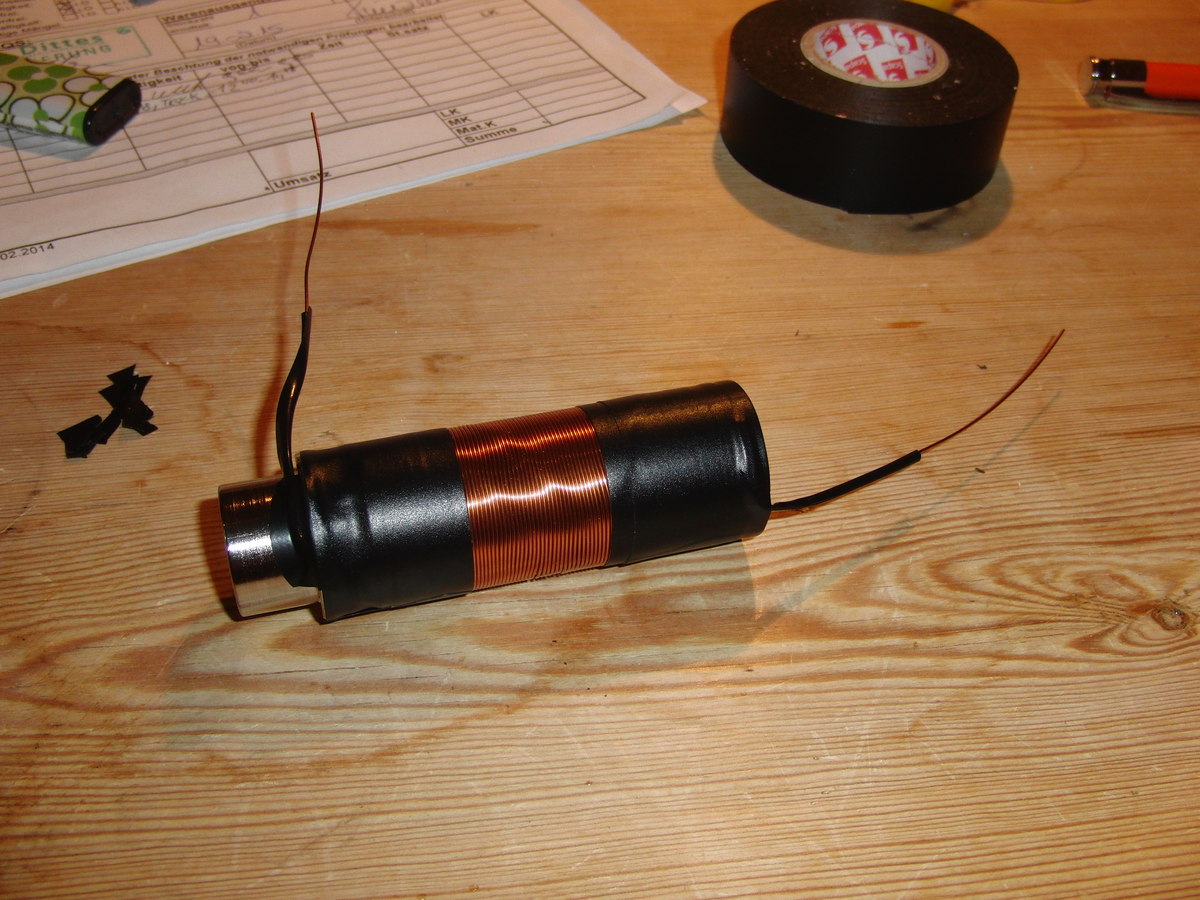

OP #4053494
Es gibt zu den Spulen keine Datenblätter.
Ich bin leider am Anfang allen Wissens, das man sich über Bücher und das
Internet(ja, gefährlich) aneignen kann.
Die Konstruktion ist also komplett selbst erdacht, weil mir das als
einigermaßen elegante Lösung schien... Offenbar falsch.
Fakt zu den Spulen, 600 Windungen, 0,7mm Draht, fünf Schichten á 120
Windungen bei einem Innendurchmesser von 20mm. Dann folgt ein 1mm
starkes Stahlprofil, und innen, auf O-Ringen gleitend, der Stempel aus
Stahl(hohl).
Ziel ist es, den Stempel möglichst zügig in die Spule zu befördern(nicht
darüber hinaus, wenngleich die Anforderungen an die Schaltung sicherlich
die selben sind).
#4053601
@ Tim Kaiser (degtyarev)
Dann mach mal wenigstens ein gescheites Bild.
>Stahl(hohl).
Klingt nach einem stinknormalen 24V Hubmagneten. Miss mal den ohmschen
Widerstand, da sollten ein paar Dutzend Ohm rauskommen.

OP #4053849
Ok, ich finde wohl keine "richtigen" Magneten - nehme ich diesen,
schematisch dargestellten:
http://www.magnetbasics.de/hubmagnete/hubmagnet.gif
Entspricht der exakt meinem Modell - vielleicht sollte ich dazusagen,
dass das links das Ende des Spulenkörpers ist, und nicht der Stempel:
Der ist rechts, auf dem Bild unsichtbar, in der Spule eingebracht(Die
O-Ringe sind hier dem Lager auf dem Bild gleichzusetzen).
Wenn Du auf den "Käfig" anspielst, der häufig auf den Bildern zu sehen
ist - nun, daran soll es nicht scheitern, aber ich kann mir nicht
vorstellen, dass der nicht vorhandene Leistung produziert :)
#4053857
Tja, das PRINZIP ist OK, die wichtigen Details fehlen aber! Die meisten
Hubmagnete haben ein konisches Ende, u.a. um die Haltekraft bei
geringerem Strom zu erhöhen. Stichwort "magnetischer Kreis".
Hoffentlich hast du auch WIRKLICH Eisen und nicht Edelstahl oder
ähnliches erwischt, denn der ist nur schwach magnetisch ;-)

OP #4054713
Hm, das ist richtig - schönes "Detail"! :)
Das Material ist möglichst gering legierter Baustahl, dazu habe ich das
Teil noch chemisch vernickeln lassen. Leitfähigkeit ist in der Richtung
also gegeben.
Ein weiterer "Mantel" außen ist kein Problem, zu fertigen - aber der
Theorie nach wäre es dann ja besser, wenn das "Kernröhrchen" aus
Kunststoff oder sonstigen "inerten" Materialien bestünde, als Eisen?
#4054719
>also gegeben.
Die elektrische Leitfähigkeit ist vollkommen schnuppe! Es geht um die
Permeabilität, sprich den magnetischen Leitwert!
Welches? Der Wickelkörper, der jetzt aus Eisen ist? Ja.
Ja. Alu geht auch, du hast ja nur Gleichstrom.

OP #4054792
Ok, und da muss ich wieder passen.
Inwiefern lege ich die Spule für 24V aus?
Der Eisenmantel ist ja mehr ein genereller Tipp; was macht eine Spule
also passender für höhere oder niedrigere Spannungen?
Mir fiele da lediglich Windungszahl und entsprechend auch Drahtstärke
ein...?
