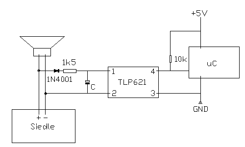

beim Klingeln an der Haustüre wird in der Siedle Bus-Sprechanlage ein
Signal auf der Platine erzeugt und über Pin1/3 an den Lautsprecher im
Hörer übermittelt, der den Klingelton ausgibt.
An diese Pins habe ich über Diode N4001 und Widerstand 1,5k einen TLP621
Optokoppler parallel angeschlossen, der an einer nachfolgenden uC
Schaltung einen Eingang triggert (Pin Change Interrupt) - also quasi
einen Tastendruck simuliert.
1-2x/Tag aktiviert sich jedoch die Schaltung, ohne dass jemand
geklingelt hat, d.h. die Siedle Platine sendet ein unhörbares Signal an
den Hörerlautsprecher.
An den 2 Pins liegen bei Ruhe 0V und beim Klingeln knapp über 4V
(gemessen mit Multimeter) an.
Was kann ich unternehmen, damit der Optokoppler unsensibler wird - einen
grösseren Widerstand, einen Brückengleichrichter, einen anderen
Optokoppler?
Danke
Matthias

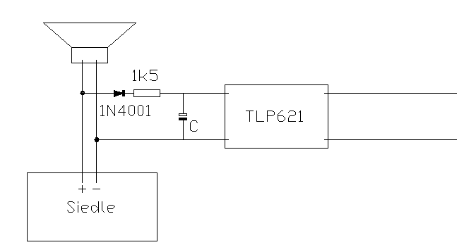

Gast #4053269
Danke für die Antwort.
Habe nicht wirklich Ahnung von der Materie und bin Experimenten i.d.R.
aufgeschlossen - bei der Siedle bin ich aber lieber vorsichtig.
Habe ich das mit dem RC-Glied richtig verstanden (s. Anhang) und falls
ja, welche Kapazität wäre für den Kondensator einen Versuch wert?
Danke
Matthias

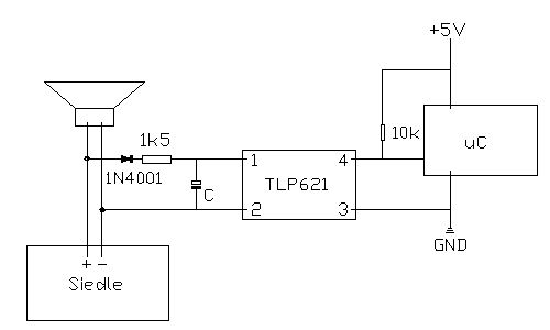

Gast #4053604
Wolfgang schrieb:
> ...Und wie hast du deine µC-Eingang sonst so beschaltet. Wieviel Strom muss
> mindestens durch den OC-Ausgang fließen, damit ein Interrupt ausgelöst
> Welcher Optokoppler überhaupt?...
Habe die Skizze überarbeitet und Optokoppler ist ein TLP621
http://www.reichelt.de/index.html?ACTION=3;ARTICLE=76198;SEARCH=TLP%20621
Thomas O. schrieb:
> Simuliert du ein Klingeln um Mithören zu können? Klingelt es dann
> auch
> oder bleibt es still?
Die nachgeschaltete Mikrocontrollerschaltung mit sep. Stromkreis wartet
bis über den Optokoppler ein Klingelsignal anliegt und schaltet dann
Relais (Kontakte von Folientastatur eines analogen Telefons
abgegriffen), die Tastendrücke (Abnehmen und Gruppenruf) auf dem Telefon
simulieren und nach ca. 5 sek wieder auflegt.
Heisst also, wenn es an der Haus-/Etagentüre klingelt, startet das
analoge Telefon einen Gruppenruf und es klingeln die DECT Mobilteile
bzw. Smartphone, dass als DECT Mobilteil angemeldet ist.
Funktioniert zuverlässig, wenn tatsächlich jemand an der Türe klingelt.
1-2x/Tag klingeln aber die Telefone, ohne dass jemand an der Türe
geklingelt hätte.
Ich vermute daher, dass die Siedle ein unhörbares / Stör-Signal an den
Hörerlautsprecher sendet ohne dass jemand geklingelt hätte und daraufhin
der sensible Optokoppler GND durchschaltet.
Die "richtige" Klingel über den Siedle Hörerlautsprecher läutet hier
natürlich nicht.
Mikrocontrollerschaltung läuft seit mehreren Wochen mit Taster anstatt
Optokoppler anstandslos, daran liegt es nicht. Auf die Möglichkeit, Pin1
und Pin3 abzugreifen und damit einen Optokoppler anzusteuern, bin ich
erst letzte Woche gestossen - ursprünglich war ein Siedle Anschaltrelais
zar 850 geplant.

Gast #4060160
Amateur schrieb:
> Wenn Du an die Siedle rankommst, warum zapfst Du nicht den Klingeltaster
> an?
Wahrscheinlich weil der Klingeltaster draußen am Eingang hängt und nicht
in der Wohnung.
Ich würde nicht nur auf die Flanke reagieren sondern die Dauer des
Signales mit überprüfen. Erst wenn das Klingelsignal lange genug ansteht
wird der Ausgang deiner Schaltung geschaltet. Eine Störung wird da zu
kurz sein.
Das ist sowas wie eine Softwarelösung für das RC Glied
Gast #4060170
>in der Wohnung.
Sollte der nicht - wie auch immer - an der Siedle ankommen?
Natürlich kann man auch den Summton anzapfen. Gleich-riecht-er ein
Tiefpass und eventuell eine Pegelanpassung. Nach unten mit einem
Spannungsteiler plus Zenerdiode; nach oben mit einem Levelshifter.
Gast #4060405
ist das eine Vermutung, oder wurde das gemessen?
Genausogut kann der Lautsprecher wenn er ein Ton von der Umgebung
empfängt in die Schaltung Spannung induzieren, denn da wirkt er genau so
wie ein Mikrofon.
Gast #4083338
warum nicht einfacher, wenn's nur ums klingeln geht?
z. B. an Türklingel direkt, parallel ein Klingeldrahtkabel zum
µC-Standort.
Brückengleichrichter...passender Widerstand und Optokoppler.
Damit hast Du keine Probleme mehr mit Einstreuungen etc. ;-)
Funktioniert bei einer selfmade TFE (µC) mit DECT - Gigasetanbindung
einwandfrei.
Vorher auch manchmal 'Fehlalarm'-klingeln gehabt. Als es anfangs noch
ein kleineres Klingelproject (triggern über NE555) war.
Leitung ist 10m lang... war ne richtige Antenne.
Abgeschirmtes Kabel hin oder her. Wahrscheinlich alles veseucht in der
Umgebung :-)
Es wurden immer wieder mal 'falsche' Schaltflanken eingekoppelt.
Ein Kondensator mit 100 nF (Tiefpass zwischen Eingang und GND) lies die
Fehlalarme sehr reduzieren, beseitigte sie jedoch nicht vollständig.
...wie oben beschrieben, funktioniert es nun einwandfrei.
Gast #4083414
ok ;-)
dann... genau so.
Lautsprecher anzapfen und am 'Ende der Leitung' (Länge, Querschnitt,
Qualität der Leitung weiß man auch nicht...) Spannung beim Klingeln
messen.
Liegen da angeblich die +/- 4V (Spannungsabfall...) an, dann dürfte das
mit einem kleinen Brückengleichrichter (vielleicht DF02), einem
geeigneten Widerstand (damit der Optokoppler gerade noch zuverlässig
durchschaltet) und Optokoppler kein Problem sein.
Brückengleichrichter, R und Opto. kürzester Weg, am besten auf PCB der
µC-Schaltung.
Wobei mir 4V ziemlich viel erscheinen.
