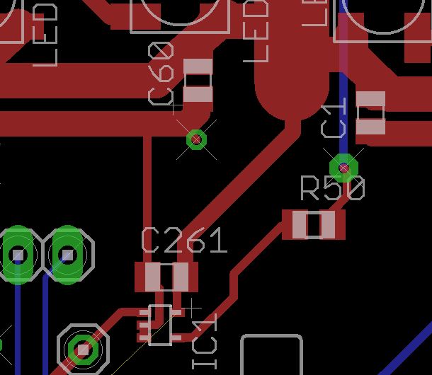

Hallo ich bin gerade am Fertigstellen meiner Leiterplatte, beim letzten
check vor dem Absenden zur Vertilgung ist mir aufgefallen das der
Bestückungsdruck von den Standardbauteilen(R, C, IC die in den
Standardlibaries vorhanden sind) fehlt.

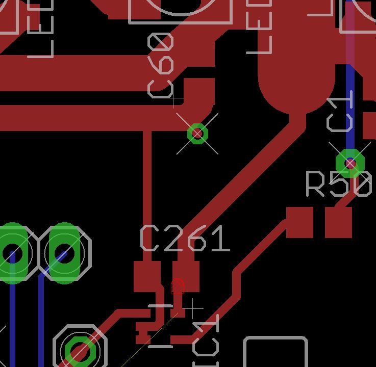

Angehängt habe ich ein Bild mit und ohne den Layer Doku, welcher ja
nicht mit gedruckt wird.
Könnt Ihr mir vielleicht sagen, wie ich den Bestückungsdruck wieder
bekommen kann?
#4053730
Hi Markus,
es ist gut, dass der Docu-Layer nicht im Silkscreen erscheint, da sonst
die Pads überdruckt und somit nicht mehr lötbar sind.
Ein richtiger Bestückungsdruck für Hühnerfütter würde um die Pads
herumführen. Dank Lötstopp braucht man das in aller Regel aber nicht ;)
Bei den anderen Bauteilen oben am Rand musst du hoffen, dass der
Produzent die Pads freischneidet, sonst hast du ein Problem...
Viele Grüße
Chris
OP #4053749
Hallo Chris,
scheinbar habe ich mich leider falsch ausgedrückt.
Der Doku Layer war nur zum anzeigen das die Baiteile überhaupt vorhanden
sind. Eigentlich war um den Kleinteilen mindestens noch ein
Bestückungsdruck als Außenkontur. dieser fehlt mir derzeit leider.
Ohne den Bestückungsdruck(welcher Anfänglich ja da war), denke ich wird
es schwerer alles Ordnungsgemäß zu bestücken.

#4053855
Hi Markus,
Wäre mir ehrlich nicht bekannt, dass es in den Standardlibs (hier rcl)
eine Außenkontur gibt. Vielleicht verwechselst du es mit mit tRestrict?
Der Layer gibt lediglich an, dass sich in dem Bereich kein anderes
Bauteil befinden soll.
Meine Erfahrung zeigt: den Positionsdruck braucht man nicht.
Beim manuellen Bestücken steht entweder der PC daneben oder ein Ausdruck
liegt auf dem Tisch.
Ich habe weder Daheim noch in der Arbeit (dort gibt es mit 0402 abwärts
und dichter Packung eh keinen Platz mehr) Silkscreen und schon einige
Leiterkarten manuell bestückt. Das geht schon ;)
Viele Grüße
Chris
Gast #4053860
IC1 sieht doch ganz normal aus, also von den Layern her scheint alles zu
stimmen.
Keine Angst, du siehst du ja die blanken Pads mit dem dunklen
Lötstopplack als Hintergrund. Später, bei Reparaturen brauchst du die
Umrisse erst recht nicht, da siehst du ja die Bauteile. Und die
Bauteilnamen sind ja da.
OP #4053910
Vielen Dank für die vielen Antworten.
Ihr habt Recht, Ich habe gerade eine eine neue Datei erstellt und bei
dieser gibt es auch kein Druck außen. Ich hoffe das dann auch alles
funktioniert mit der Handbestückung.
Der Thread kann jetzt geschlossen werden
