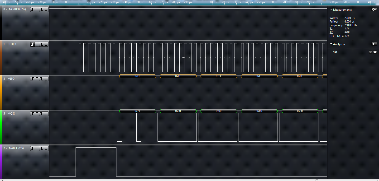

ich bin gerade dabei die SD-Karte näher kennenzulernen. Diese wird über
Hardware-SPI des ATmega644p angesprochen. Am SPI ist ebenfalls der
ENC28J60 angeschlossen, den ich bereits getestet hatte (Vielen Dank an
Ulrich Radig). Nun möchte ich die SD-Karte ansprechen. Dazu setze ich
die Selectleitung der ENC28J60 auf high, da diese low-aktiv ist. Nun
würde ich erwarten, dass dieser die MISO-Leitung freigibt, indem diese
auf low fällt. Leider bleibt diese auf high (Wie es im Bild zu sehen
ist, hier wurde noch keine SD in den Slot eingesteckt).
Nun mit diese Problem hatte ich mich schon seit einigen Stunden
beschäftigt und komme zu keiner Lösung, leider. Somit möchte ich fragen
was mache ich falsch, bzw. wie bekomme ich den MISO-Ausgang des ENC frei
für die Kommunikation mit der SD-Karte (rauslöten ist nicht so eine
schöne Sache :D )?
Vielen Dank.
Sorry wenn das Problem etwas komisch beschrieben ist. Wenn noch was
unklar ist, so bitte ich um eine Benachrichtigung.

Ein High auf der MISO Leitung kann ja auch ein floatender Zustand
sein, hervorgerufen durch einen schwachen Pullup der irgendwo
dazugeschaltet ist (z.B. auch vom Prozessor). Das würde man
warscheinlich sehen wenn man das Signal analog darstellen würde.
Mit dem Logikanalysator wohl keine Chance, der verschlimmbessert
die Situation eher noch.

Wenn der Ausgang hochohmig wird, was glaubst du, wird dann mit dem Pegel
passieren? Was kann überhaupt noch passieren, solange keinerlei Strom
rein- oder rausfließen kann?
Die Antwort ist natürlich: garnix: Der Pegel wird den letzten Zustand
einfach beibehalten. Jedenfalls für eine relativ lange Zeit. Es sei
denn, du selektierst ein anderes Gerät. Dann wird dessen Ausgang
niederohmig und kann dann den Pegel des Bussignals kontrollieren.

Nach mehreren Versuchen hatte ich festgestellt, dass es am
Logikanalysator gelegen ist, durch das hinzufügen eine Pulldowns mit
einigen kOhm an MISO-Leitung wurde das Problem gelöst. Der ENC28J60 gibt
den Bus auf wenn man diesen deselected, somit sollte es funktionieren.
Trotzdem besteht das Problem, dass die MicroSD-Karte nicht antwortet...
Hat schon jemand mit microSd an AtmegaXXX Erfahrungen?
Zur Karte: 2GB SanDisk microSD
Es wird richtig gesendet, aber es kommt keine Antwort
Vielen Dank schon mal an alle Helfer

Damit hast du kein Problem gelöst. Allerhöchstens hast du
ein floatendes High in ein floatendes Low gezwungen, was
der Tristate-Phase absolut nichts nützt.
Du könntest höchstens (durch Analyse mit dem LA) behaupten
dass dein MISO Bus nach wegnehmen des CS "schon wieder"
nicht auf Tristate geht sondern irgendwoher (vom ENC28J60?)
auf Low gezwungen wird.
Gast #4054829
>einigen kOhm an MISO-Leitung wurde das Problem gelöst.durch das hinzufügen
Bei SD Karten ist dort aber ein Pullup sehr hilfreich.

Die Signale hatte ich direkt an der SD gemessen, die Spannung ist mit
3,3V gegeben. (Der letze Absatz, endlich mal was sinnvolles, prima
weiter so!)
an Marc S.:
Vielen Dank für die Website, hilft mir sogar weiter!
an Holger:
Ich hatte auch einen Pullup gemeint. Hatte das auch aus dem
SD-Karten-Datenblatt.
