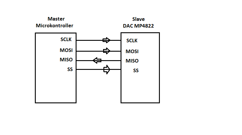

Ich soll eine SPI-Bus Übertragung zwischen einem DA-Wandler und einem
Microkontroller herstellen bzw. programmieren.
Mein Microkontroller ist ein PIC24HJ128. Der DA-Wandler ist ein Chip mit
allen notwendigen Anschlüssen.
Auf vielen Seiten wird der SPI-BUS als einfach programmierbar
dargestellt (Kann gut sein... bin jedoch Anfänger ;) ).
Jetzt die Frage: Wie gehe ich am besten vor bei der SPI - BUS
Programmierung ?
Könnt ihr mir bestimmte Internetseiten empfehlen?
Gruß Patrick

1) Bei meinem DA - Wandler ( MCP4822 ) gibt es eine LDAC-Leitung. Ich
bin mir nicht sicher was diese macht, bzw. ob ich diese beachten muss
beim programmieren.
2) SPI Mode 0,0 -1,1 gibt an welchen CKE bzw CPK Wert man benutzen will.
http://www.engscope.com/wp-content/uploads/2010/07/SPI_pic24_conf.png
Die üblichen SPI-Modes sind 0,0 und 1,1. Ich frage mich allerdings was
dies heißt, ich fand heraus dass es etwas damit zu tun hat ob das erste
Bit dann übertragen wird wenn CS eine Fallende Flanke hat und die
folgenden Bits auf eine fallende Flanke von SCK reagieren.
Stimmt das so oder bin ich da, naja auf dem "Holzweg"?
Gruß Patrick
#4054301
> beim programmieren.
Ja musst du.
Erst nach einer High-Low Flanke an LDAC werden die Daten vom
Eingangsregister in den DAC übernommen. Dadurch ändert sich die
Ausgangsspannung beider DAC synchron.
