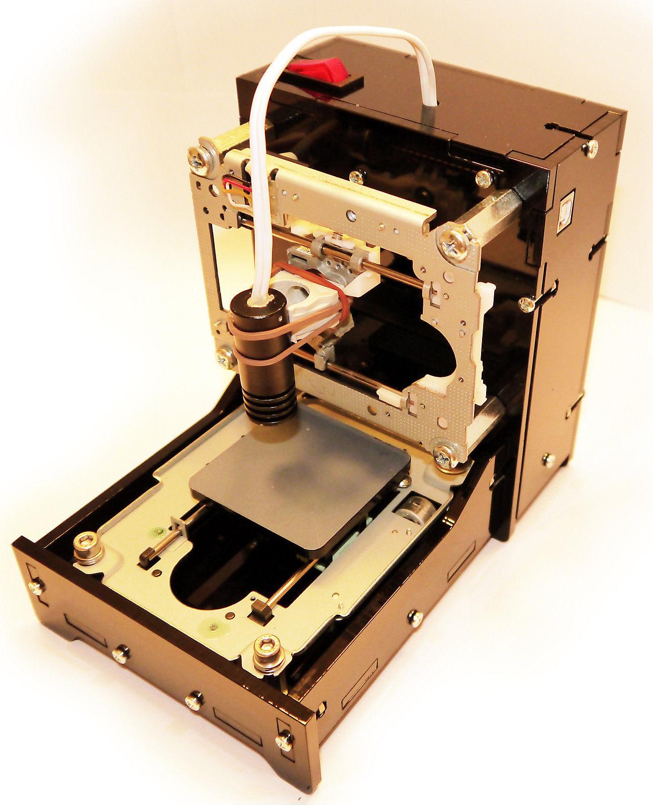

ich verkaufe eine CNC-Lasergraviermaschine "Laser Pi v2". Diese Maschine
wird durch den bekannten Arduino UNO gesteuert und kann mit einem 300mW
Laser eine vielzahl von Materialien gravieren, auf einem Bild zum
Beispiel Kokonuss.
Das ganze gibt es auch ab dem 20.03.2015 als Bausatz. Die Einzelteile
lassen sich auch seperat bestellen.
Die Daten:
1/10mm Auflösung der Achsen
2/10mm Wiederholgenauigkeit
bis zu 800mm/min Verfahrgeschwindigkeit
mit Kühlung der Steuerung
Ein/Ausschalter
Kostenlose Software
Voreingestellter Mikrocontroller
Gravierbereich 39mm x 39mm Breite/Tiefe

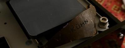

ein paar Beispiele von gravierbaren Materialien:
Holz,Karton,Kunststoff,Lack
-keine Metalle.
Bausätze vorbestellen auf: www.ant-cnc.de
Ein durchaus putziges Teil...

Leider kann ich keine Information dazu finden, welche Wellenlänge der
Laser hat. ( http://www.ant-cnc.de/lasergravur/8/300mw-lasermodul ) So
wirds auch mit der Auswahl der richtigen Schutzbrille schwer ;)
Je nach Laser passiert bei einer Verfahrgeschwindigkeit von 800mm / min
auch mal gar nix auf den von Dir genannten Materialien...
Welcher Laser ist da drin, und welche Linsen?
Verbaut ist ein 300mW Laser - Wellenlänge 658nm (rot)
In dem Lasergehäuse ist eine fokusierbare Acryl-Linse verbaut, die man
je nach Höhe des Werkstücks einstellt. (Punktfokus)
"bis zu" 800 mm/min Verfahrgeschwindigkeit. Mit dieser Geschwindigkeit,
wird bei dieser Leistung bei den meisten Materialien nichts zu sehen
sein. Um zum Beispiel Karton zu lasern wäre z.b eine Geschwindigkeit von
200mm/min möglich. Muss man je nach Material entscheiden, wie stark
eingebrannt werden soll und dann eine passende Geschwindkeit wählen. Die
800mm/min wären zum Beispiel beim Eilgang sinnvoll ;)

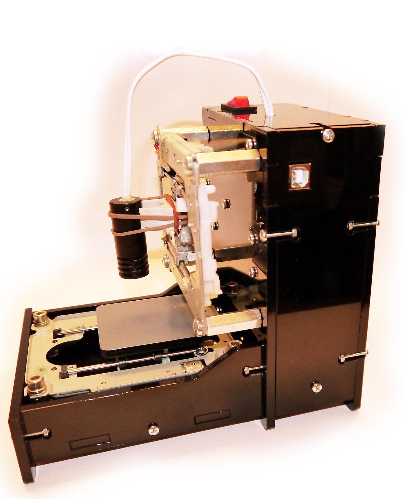

Der Verfahrweg ist O.K., man weiß ja dann was man bekommt. Ich empfehle
nur auf der Webseite die rechtlichen Hinweise zur Laserklasse,
Schutzeinrichtungen, Gefährdungspotentialen etc... Das Ding ist eine
ungesicherte Waffe! Ich bin mir sicher, dass ein Betrieb ohne
Schutzhaube absolut unzulässig ist! Wer sowas in Verkehr bringt, der
haftet halt auch... nur so ein Gedanke...

Sorry, aber ich (nur meine persönliche Meinung) halte das für
unbrauchbaren, unprofessionellen und gefährlichen Mist. Nicht nur, dass
man sich anscheinend keinerlei Gedanken über das Gefahrenpotential durch
Reflektionen und Streuung gemacht hat, auch die ganze Konstruktion ist
Bockfalsch. Statt 1/10mm Auflösung bei 800mm/min wären locker 1/100mm
niedrigerer Geschwindigkeit machbar, wenn man sich ein bisschen Gedanken
um Untersetzung gemacht hätte. Die ganze Konstruktion wirkt
zusammengeschustert und weckt kein Vertrauen in die Fähigkeiten des
Anbieters. Der Preis spricht dann nochmal eine andere Sprache - ein
derartiges Gerät mit diesen technischen Daten baue ich dir für 70 -
100€, ein bisschen billiger noch, wenn man MDF- oder Siebdruckplatten
als Baustoff nimmt.
