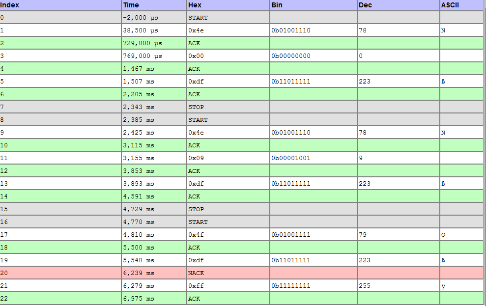

An einem ATMega168 betreibe ich einen I2C BUS mit 100kHz. Als Lib
verwende ich den von Peter F.
Als I2C Slave ist ein MCP23008 im Einsatz.
Für Testzwecke habe ich folgenden Code
  i2c_init();
  i2c_start(TASTER_I2C_DEVICE+I2C_WRITE);
  i2c_write(MCP23008_IODIR);
  i2c_write(0b11011111);
  i2c_stop();
  i2c_write(MCP23008_GPIO);
  i2c_stop();
  i2c_start(TASTER_I2C_DEVICE+I2C_READ);
  i2c_write(MCP23008_OLAT);
  uint8_t regvalue = i2c_readAck();
  i2c_stop();
Problem:
Ich bekomme 255 als Ergebnis geliefert.
Warum bekomme ich bei Index 20 (Log Auszug im Anhang) einen NACK und
keinen ACK?
Grüße, Robert A.

Die Sequenz muss lauten
  start( Adresse + Write );
  write( Registernummer von der zu lesen ist )
  restart( Adresse + Read );
  read
  stop
Um das Register auszuwählen, von dem du lesen willst, musst du zuerst
mittels write die Adresse übermitteln und dann mit einem Restart auf
Lesen umschalten.
http://ww1.microchip.com/downloads/en/DeviceDoc/21919e.pdf
(Seite 6 und folgende)
  i2c_stop();
Ok, alles klar, funktioniert nun wunderbar.
Danke!
