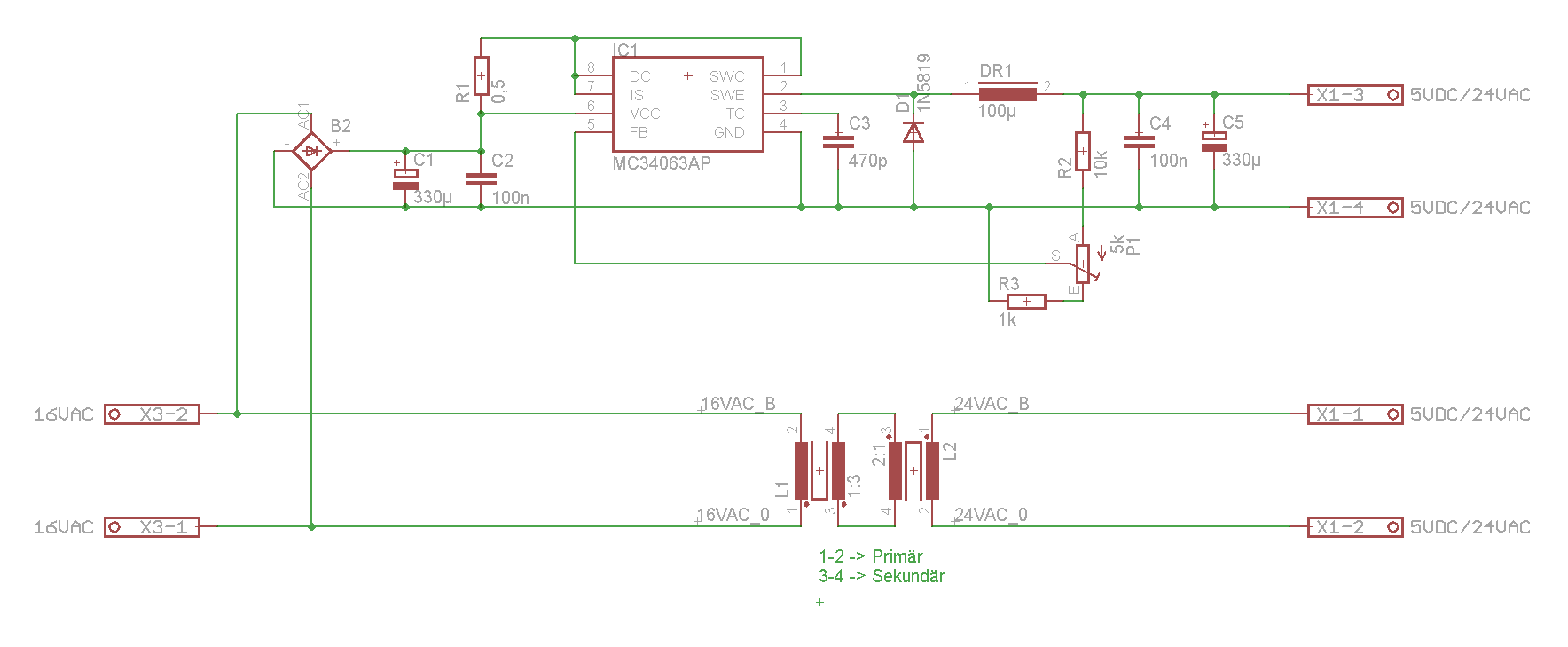

ich brauche für eine Schaltung auf einer Modelleisenbahn 24VAC (Etwas
drunter und es passiert nichts, etwas drüber und die Lok fährt nie
wieder. Wie groß die Toleranz genau ist weiß ich nicht). Die 24V müssen
nur kurz anliegen um bei den Loks die Fahrtrichtung umzustellen. Zur
Verfügung habe ich 16VAC aus dem normalen Fahrtrafo, die haben so
zwischen 32VA und 60VA.
Auf diesem Gebiet kenne ich mich leider nicht sonderlich gut aus. Meine
Idee wäre gewesen einen Trafo mit Verhältnis von 2:3 zu nehmen,
allerdings gibt's so einen bei reichelt nicht (auf eine Platine löten
muss man ihn schon können).
Da bin ich dann auf die NF-Wandler aus dem Sortiment gestoßen,
allerdings gibt's die nur mit 1:x. Kann ich hier einen mit 1:2 und den
anderen mit 3:1 einbauen? Kann ich die beiden Sekundärwicklungen einfach
miteinander verbinden?
Hier der Link:
http://www.reichelt.de/index.html?ACTION=3;ARTICLE=32776;SEARCH=NFU%201-3
Vielen Dank schonmal!
mfg Phil

Nimm einen Trafo 230V/8V, z.B. Klingeltrafo und schalte diese
Spannung mit Deinen 16V in Reihe. Allerdings musst Du die
Polung beachten. Wenn Du falschherum gepolt hast, kommen nur
8V raus. Am besten nachmessen.

Ich hätte vielleicht noch schreiben sollen, dass ich ohnehin ein kleines
"Netzteil" bauen will/muss, da ich für einen µC 5V brauche. Diese
Schaltung habe ich auf einer Lochrasterplatine schon aufgebaut und
ausprobiert, das klappt auch soweit alles wie es soll. Die Schaltung
habe ich mal unter dem Namen "ACDC-500" gefunden, leider finde ich das
PDF nicht mehr und habe deswegen nur meine eagle-Datei. Als Input
verkraftet sie aber, meine ich mich zu erinnern, 16-32VAC und liefert
zwischen 3 und 9VDC die man per Poti einstellen kann.
Diese Schaltung wollte ich jetzt einfach durch einen Printtrafo mit
Verhältnis 2:3 ergänzen, bin mir aber nicht sicher ob das so
funktioniert oder ob mir dann alles um die Ohren fliegt.

ja, das mit der Beschriftung ist etwas komisch. Ich habe da eine 4er
Schraubklemme für die Ausgangsspannungen genommen und diese Beschriftet.
Dummerweise steht da jetzt überall "5VDC/24VAC", ist aber an den
Leitungen selbst richtig beschriftet. Das werde ich noch abändern, so
ist das echt etwas verwirrend.
Genau, es geht um Märklin. Die 24V bekommt man aber nur an dem Ausgang
der Fahrspannung und auch nur, wenn man den Regler "unter Null" dreht.
Dauerhaft bekommt man da keine 24V, auf höchster Fahrstufe/Regler auf
Anschlag gibt's maximal 22V (bin mir hier nicht zu 100% sicher,
jedenfalls weniger als 24V was nicht zum Umschalten reicht). An den
Lichtstromausgängen gibt's konstante 16V (die wollte ich ja nutzen).
Kann ich nicht meine "Wandler" mit den Primärseiten zusammenschließen
und dann ein Verhältnis von 2:3 (16V -> 24V) haben? Laut Gefahrenhinweis
der Märklin-Trafos müsste das ja gehen. Wenn ich da nämlich die
Sekundärseiten miteinander verbinde und den einen Trafo in die Steckdose
stecken würde, hätte ich ja an dem anderen Netzkabel die 230V aus der
Steckdose anliegen.
Ich würde gerne möglichst kein weiteres Gerät benutzen, sondern viel
lieber ein (kleines) Bauteil, das ich auf meine Platine zu dem
AC/DC-Wandler löten kann.

Ich hatte mir eigentlich vorgestellt, wie oben in dem Schaltplan
eingezeichnet, einfach noch zwei "Wandler" (NFU 1-x) an die 16V
("Lichtstrom") zu hängen und so die 24V zu erhalten. Ich kenne mich nur
mit Wechselstrom nicht aus und würde gerne wissen ob das so überhaupt

Du solltest bedenken, daß diese NF-Übertrager nur ein paar mA liefern
können, und mit solchen Spannungen, vermutlich (Das 'Datenblatt' das
Reichelt verlinkt ist ja recht dürftig), überlastet werden. Die sind für
die Übertragung von Signalen gedacht, also wenige Volt, und geringe
Ströme. Hintereinanderschalten kann man solche Übertrager durchaus, ist
hier aber nicht unbedingt sinnvoll. (Was meinst Du wohl, durch wieviele
Transformatoren die Energie schon gegangen ist, die Du an der Steckdose
entnimmst, ich schreibe absichtlich 'Energie' denn der Strom ist nur
durch einen gegangen.)

Die Frage ist nicht, ob die das "ab können" (d.h. überleben), sondern ob
sie die benötigte Leistung liefern.
Abgesehen davon bleibt noch die Frage, ob sie die Spannungen mögen oder
damit bereits in Sättigung gehen. Im Datenblatt habe ich nichts dazu
gefunden. Bei "NF-Übertrager" denke ich eigentlich immer nur an
Spannungen im niedrigen Volt-Bereich.
Alternative: Netztrafo mit 2 Sekundärwicklungen (bzw. eine mit
Anzapfung) und die Primärwicklung nicht benutzen (Stichwort: Autotrafo).
Gruß Dietrich

"Wandler" für Wechselspannungen nennt man Trafos und die einfachste
Lösung für Dein Problem ist, so wie oben beschrieben ein Zusatztrafo
mit 8V. Der darf auch nicht zu klein sein, weil m.W. eine Lok beim
Umschalten mindestens 1A zieht. Mit irgendwelchen Wechselspannungs/
Gleichspannungsverkopplungen gibts nur neue Probleme.
