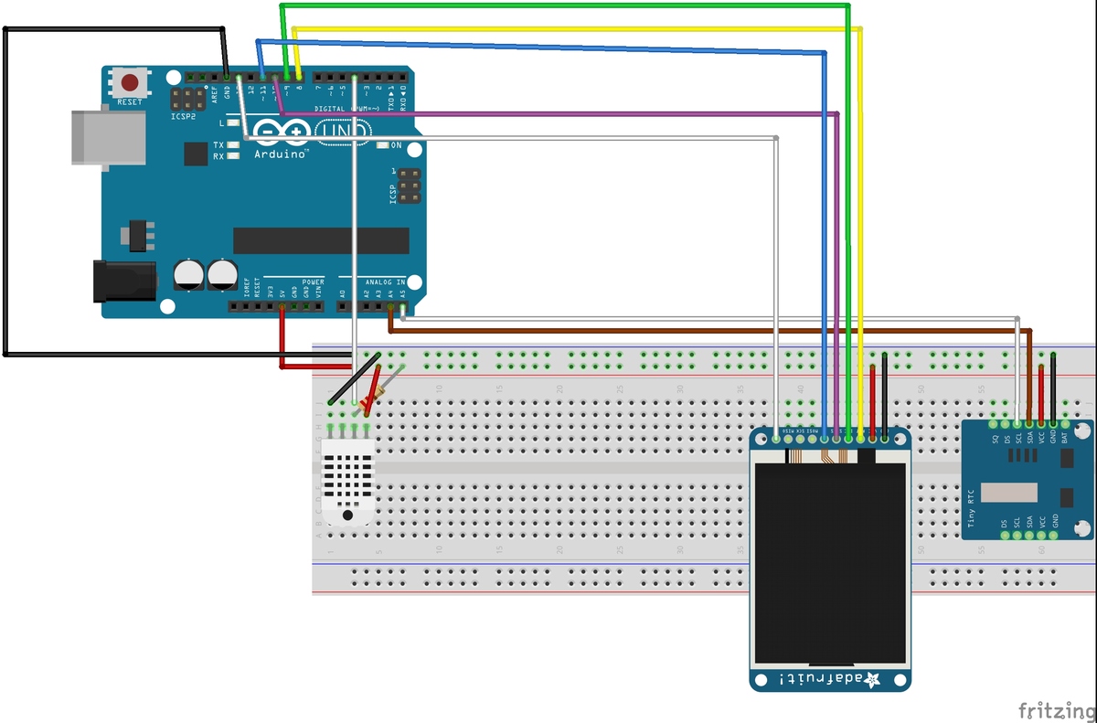

Ich baue demnächst einen Reifeschrank, in dem meine selbstgemachten
Würste und Schinken reifen sollen.
Ziel:
Ziel ist es, eine kostengünstige, autarke Steuerung mit einem Arduino
hinzubekommen, die den Reifeschrank konstant auf einer eingestellten
Temperatur UND Luftfeuchtigkeit hält.
Ich habe mir (zugegeben, ziemlich laienhaft) vorgestellt, dass ich dies
mittels 2 Stk. 120mm PC-Lüfter, einem Thermo-/Hygrosensor und einem
Ultraschallvernebler realisieren könnte.
Gleichzeitig hätte ich gerne die Werte Temperatur, Luftfeuchte und
Lüfter bzw Verneblerstatus und Uhrzeit/Datum in einem kleinen Display
angezeigt bekommen.
Was steht zur Verfügung:
- Arduino Uno R3
- DHT22 Luft/Feuchtesensor
- 2channel Relay Module
- 4pin PC-Lüfter (12V, 0.15A) zum Testen
- 2x16 LCD monochrom Display
- 1.8" TFT Farbdisplay
- TinyRTC Modul
- Widerstände, Kabel, Multimeter, Lötstation uvm.....
Vielleicht hat ja jemand Lust und Spass daran, mir unter die Arme zu
greifen und mich anzuleiten. Dies betrifft beide Bereiche, sprich Aufbau
UND Programmierung!
Oder aber es gibt sowas schon in der Form (dann hätte ich es wohl
übersehen....) oder jemand hat eine ganz andere, einfachere Idee?!
Ich bin wirklich für alles offen!
Jedenfalls sage ich schon mal Danke fürs Lesen und freue mich auf Eure
Ideen!

Ich bin mittlerweile schon soweit, dass ich die Temp. und Luftfeuchte
ausgelesen und auf dem Display angezeigt bekomme, inkl. Uhrzeit, Datum,
Wochentag und natürlich min/max Werte.

OP #4054726
Karl Heinz schrieb:
> Dann ist wohl der nächste Schritt der, deine Aktuatoren in Betrieb zu
> nehmen.
Genau da hänge ich ja im Moment oder habe evtl. ein Verständnisproblem.
> Wie hebst/senkst du die Temperatur?
dies will ich mit 2 PC-Lüftern (140mm) erreichen
> Wie hebst/senkst du die Luftfeuchte?
mittels einem handelsüblichen Ultraschallluftbefeuchter
> Wenn die entsprechenden Aggregate dann auf dein Kommando 'ein/aus'
> hören, dann gehts mal mit einer einfachen Regelung weiter:
> wenn Temperatur zu hoch
>   kühlen
> wenn Temperatur zu niedrig
>   heizen (oder zumindest: Kühlung aus)
ja, so war zumindest meine Theorie :D
ich habe dieses Schaltrelais:
http://www.amazon.de/gp/product/B00NSL40GI
(ich hoffe, Links sind ok?!)
muss ich die Geräte hiermit extra speisen?
Oder übernimmt das das Relais? Weil wie ich mittlerweile herausgefunden
habe, ist es ja kein Trafo...
Ich habe meine aktuelle Breadboard Schaltung mal angehangen, in der
Hoffnung, dass sie verständlich ist! :D
