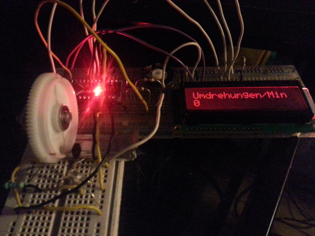

Ich möchte mir irgendwann mal eine programmierbare Zündung bauen, und
bin gerade dabei die Basics zu lernen.
Daher habe ich mir (mit viel Hilfe vom Forum) einen Drehzahlmesser mit
Arduino Nano und 2x16 LCD gebaut, inkusive Lichtschranken und kleiner
Lochscheibe wo man einfach per Hand mal andreht und die Drehzahl ablesen
kann.
In weiterer Folge soll eine bzw mehrere LEDs aufblitzen wenn der Impuls
vom LiSchra kommt. Wenn man einen Strich auf die Lochscheibe malt, kann
man den dann wie beim Zündung abblitzen beobachten. Je nach Drehzahl und
Verzögerung müsste man den Strich wandern sehen.
Jetzt möchte ich den Blitzzeitpunkt, passend zur Drehzahl nach Belieben
verstellen können...aber da haperts gewaltig an Verständnis :(
Wie würdet ihr das lösen?

Schaut ganz lustig aus den Strich auf dem Drehrad zu verfolgen, jetzt
wärs halt schön je nach Drehzahl beliebige Verzögerungswserte zu haben.
Kann man zB die Drehzahl durch 100 Teilen, und dann die Drehzahl als
Index in einem Array benutzen, wo ich meine Verzögerungswerte je 100
Umdrehungen drin habe?
Lg!

OP #4056337
Ich habs mittlerweile hinbekommen, jetzt wärs interessant den Code zu
optimieren. Ideen?
