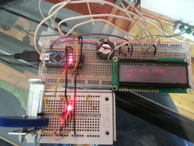

Ich möchte die Drehzahl einer Lochscheibe mit dem Arduino Nano
überwachen, und auf ein LCD ausgeben.
Schaltung mit Lischtschranken und Schmidt Trigger ist aufgebaut und gibt
ein sauberes Rechteck aus.
Die Scheibe hat 12 Löcher, und eine Drehzahl von knapp 1000 bis max
20.000 Umdrehungen.
Ich bräuchte sogesehen nur den passenden Code.
Kann mir dabei bitte jemand helfen?

Hallo Dieter, danke für den Link, habs nach langer Fehlersuche
tatsächlich hinbekommen, Bild im Anhang :)
Aber die Verzögerung ist jenseits von gut und böse, gibts irgenwo ein
Tut mit dem Capture Register und Compare Match, etc?
In diesem Thread Beitrag "Re: Zündkurve verstellen beim 2Takter" hat
mir Max.D schon einiges an Anregungen gegeben, aber selber schaff ich
das leider nicht :(
Lg, Kolbi

Leider funktioniert da was nicht, ich bekomme die Fehlermeldung: error:
cannot convert 'long unsigned int()' to 'float' in assignment
Wenns am Arduino liegt dass das so aufwändig ist, dann kauf ich mir gern
andere Hardware...
Lg

Hier die komplette Fehlermeldung:
Drehzahlmesser.ino: In function 'void fan_interrupt()':
Drehzahlmesser.ino:63:14: error: cannot convert 'long unsigned int()' to
Error compiling.
Ganz schlau werde ich daraus nicht, ist der Fehler in Zeile 63, oder wie
ist das zu verstehen?
Keine Ahnung ob der Schmitt-Trigger nötig ist, werds demnächst ohne
probieren und berichten.
Lg!

OP #4054214
Es geht auch ohne Schmitt Trigger, wieder ein Bauteil gespart ;)
Da ich die Wertemittelung eigentlich gar nicht brauche, hab ich den Code
dementsprechend geändert:

  //Drehzahlberechnung, *12 für die Anzahl der Impulse (Lochscheibe, Lüfterflügel,...)
38
  if(Zeit > 0)
39
40
        upm = 60*(1000000/(Zeit*12));
41
42
43
44
45
46
//Interrrupt Capture
47
void Sensor_Interrupt()
48
49
   Zeit = (micros() - Vorherige_Zeit);
50
   Vorherige_Zeit = micros();
51
#4055415
2 Dinge
In loop() willst du die Endlosschleife
  while(1)
nicht haben.
Das Arduino Framework ist so aufgebaut, dass es dir ein main() vorgibt,
welches vom Prinzip her so aussieht
int main()
  Arduino Initialisierungen
  setup();
  sei();
  while( 1 ) {
    loop();
    Ardiuno Framework interne Buchhaltung
Die obligate Endlosschleife steckt bereits in diesem vorgegebenem main()
drinnen, welches du nicht selbst schreibst. D.h. die Funktion loop()
wird laufend ohne dein Zutun aufgerufen und das willst du auch so haben,
damit das Framework die Chance kriegt ihre eigene Buchhaltung zu
erledigen.
Dein
void loop()
  while(1) {
ist daher kontraproduktiv. Denn genau letzters, dem Framework die
Möglichkeit zu geben ihre eigenen Dinge zu erledigen, unterbindest du
damit.
Das andere ist der delay, den du da drinnen hast. Du willst keinen delay
haben (ausser ganz kurze)! Denn in dieser Zeit kann der µC nichts
anderes machen als Däumchen drehen und noch ISR abarbeiten. Das ist dir
aber zu wenig.
Zeitsteuerungen im Arduino Framework funktionieren so (am Beispiel mit
Millisekunden
unsigned long lastDone;
void setup()
  lastDone = millis();
void loop()
  unsigned long now = millis();
  if( now - lastDone > duration ) {
    lastDone = now;
    ... mache, was auch immer du im Abstand 'duration' gemacht haben willst
Auf die Art vermeidest du das unproduktive Däumchen drehen. Das Prinzip
ist simpel: Wenn du alle 5 Sekunden eine Aktion machen willst und deine
Uhr hat bei der letzten Aktion den Sekundenzeiger auf 20 gehabt, dann
ist die nächste Aktion fällig, wenn der Sekundenzeiger auf 25 steht.
Was anderes hast du im Prinzip hier
auch nicht gemacht. Nur dass natürlich die Verwendung von float an
dieser Stelle den programmtechnischen Supergau darstellt und du nicht 2
mal micros() aufrufen willst, weil du ja keine Gewähr hast, dass sich
der Wert in der Zwischenzeit nicht geändert hat (mal abgesehen vom
unnötigen Zeitbedarf für den Aufruf)
