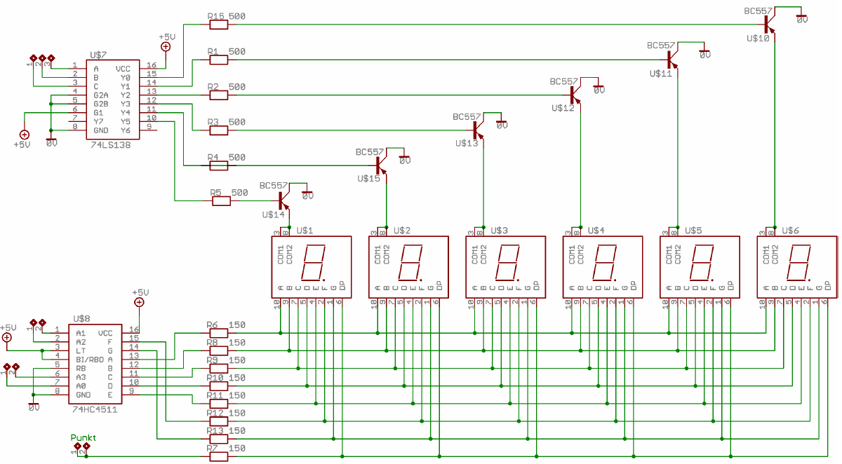

Ich habe ein Problem mit der Aktualisierungsfrequenz einer
LED-7-Segmentanzeige mit sechs Stellen im Matrixbetrieb.
Wenn ich in der Main-Do/Loop-Schleife kein (aktuell) "Waitms 0.75"
eintrage, flackert die Anzeige nur noch und ich bekomme teilweise wirre
bzw. gar keine Zahlen angezeigt.
Ich arbeite mit Bascom (noch nicht so lange) und habe erst nach Stunden,
mehr oder weniger durch Zufall festgestellt, das es ein Timing-Problem
ist.
Die Anzeigen aktualisiere ich komplett in der Main-Do/Loop Schleife.
Den Schaltplan und den Quell-Code habe ich mal mit angehängt.
Könnt ihr mir vielleicht weiterhelfen und mir einen Tipp geben, wie ich
das bewerkstellige, dass das Teil vernünftig läuft, also ohne das
ausbremsen in der Hauptschleife?
Viele Grüße und im Voraus besten Dank für eure Hilfe,
Michael
#4054988
jo, ohne Zeitverzögerung sendet der Kontroller so schnell, dass die
Stellen noch garnicht richtig eingeschaltet sind, bevor die nächste
schon angesteuert wird.
Man muss jeder einzelnen Stelle schon etwas Zeit zum Leuchten lassen,
bevor die nächste angesteuert wird. Sonst sieht man zum größten Teil der
Zeit nur die Umschaltvorgänge.
für eine Schleife sollte zwar nicht mehr als 20ms insgesamt aufgewendet
werden, und 1ms je Stelle ist schon angebracht.
Zusätzlich sollte man während des Wechsels von einer zur nächsten Stelle
das Display dunkel schalten:
-Wartezeit 1ms für N-te Stelle zuende, dunkel schalten
-Segmente für (N+1)te Stelle bestimmen und einschalten
-(N+1)te Stelle einschalten
-Wartezeit für (N+1)beginnt
sodass während des Wechsels der Segment-Signale die Stellentreiber
abgeschaltet sind
#4055036
Was Peter R sagt ist richtig, mit Deiner Schaltung könntest Du das
Dunkelschalten erreichen, in dem Du, bei dem 74LS138 den unbeschalteten
Ausgang 6, oder 7 anwählst. Das es ohne das "Waitms 0.75" nicht
funktioniert, hat noch einen anderen Grund: in der Zeit, die zwischen
dem setzen von PortD und PortB vergeht, steht an den Anzeigen ein
falscher Zustand an. Ist das Waitms drin ist die Zeit zwischen dem
setzen von PortB, und dem darauffolgenden setzen von PortD deutlich
länger, in dieser Zeit steht ein sinnvoller Zustand an. Nimmst Du das
Waitms raus, ist diese Zeit etwa genau so lang, wie die Zeit mit dem
unsinnigen Zustand, und man sieht nur noch das Durcheinander. Da Du ja
nur 7 Portpins für die Anzeige brauchst, würde es Sinn machen, die alle
auf PortD oder PortB zu legen, dann könntest Du diese Pins auf einen
Rutsch setzen, das würde dann auch ohne das Dunkelschalten
funktionieren. Auf jeden Fall solltest Du darauf achten, daß der
Schleifendurchlauf immer genausolange dauert, da die Anzeige sonst
flackert. Idealerweise gehört das multiplexen der Anzeige in einen
Timerinterrupt. Hast Du dich damit schon mal beschäftigt? Dann kannst Du
in der Hauptschleife machen, was Du willst, ohne die Funktion der
Anzeige zu beeinträchtigen.
Das [Portd = Lookup(3 , Sn74138)] kannst Du dir sparen, Du sortierst ja
nichts um, da könnte auch stehen [Portd = Display_nr - 1]. Genauso
kannst Du [Portb = Lookup(stelle_6 , Cd4511)] durch [Portb = stelle_6]
ersetzen, das Programm wird da merklich schneller, und Deine Tabellen
setzen ja nicht wirklich um, sondern enthalten nur die binäre
Schreibweise des Wertes, den Du schon hast. Anders sähe das aus, wenn Du
den Cd4511 weglassen würdest, und die 7 Segmente direkt steuern würdest.
Mit freundlichem Gruß - Martin
OP #4055047
erstmal Danke für die schnellen Antworten.
Ich werde mal versuchen eure Vorschläge umzusetzen.
Das mit dem Timerinterrupt wird bei der Umsetzung mein Ziel, da ich es
bevorzugen würde, dass ich die Do/Loop für andere Zwecke nutzen kann und
mich um die Anzeige nicht kümmern muss.
VG, Michael
