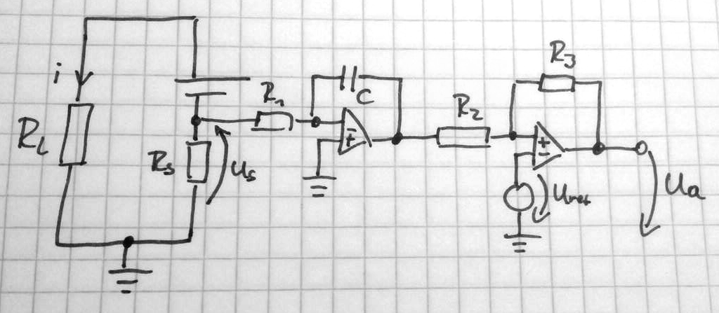

Hey,
ich bin gerade am überlegen, wie ich am besten die entnommene Ladung aus
einem Akku messen kann. Dazu hatte ich mir folgendes überlegt.
Ich messen an der Low-Side den Spannungsabfall über einen
Shunt-Widerstand. Diesen Spannungsabfall integriere ich auf. Nachfolgend
soll ein Schmitt-Trigger ein Interrupt an dem Controller auslösen. So
weit, so gut. Das Problem ist nun, das auf dem Integrierer noch Ladungen
sitzen und ich den ja irgendwie zurück setzen muss. Nun weiß ich nicht
genau wie ich das machen soll.
Angehängt habe ich mal das Konzept für den Schaltungsaufbau. Ich hatte
nun schon überlegt einen npn-Transistor parallel zum Kondensator zu
schalten und diesen über den Ausgang des Schmitt-Triggers zu schalten.
So müsste ja ein Ladungsausgleich am Kondensator stattfinden. Aber ich
bin mir nicht ganz sicher, ob ich das so machen kann. Fest steht für
mich zumindest, dass dort ein Ladungsausgleich stattfinden muss.
Was auch noch wichtig ist da ich das in einem Batteriebetrieb anwenden
möchte, sollte das als Single Supply funktionieren.
Ich hoffe, ihr könnt mir dort helfen.
Danke schön
sep

von sep (Gast)
Hey,
Der Controller kann ja nur zu diskreten Zeitpunkten abtasten. Mit einem
analogen Integrierter ist das ja kontinuierlich möglich. Besonders da
damit ja auch Stromspitzen erfasst werden. Aus dem Grund möchte ich das
analog machen.
Vorerst reicht es mir auch, wenn nur die entnommene Ladung gemessen
wird. Denn vermutlich wird es so sein, das der Akku extern geladen wird.
An sich kommt es mir auch nur auf den Schalter an, welcher den
Ladungsausgleich vornimmt. Wie habe ich den zu wählen und zu beschalten?
Viele Grüße
sep

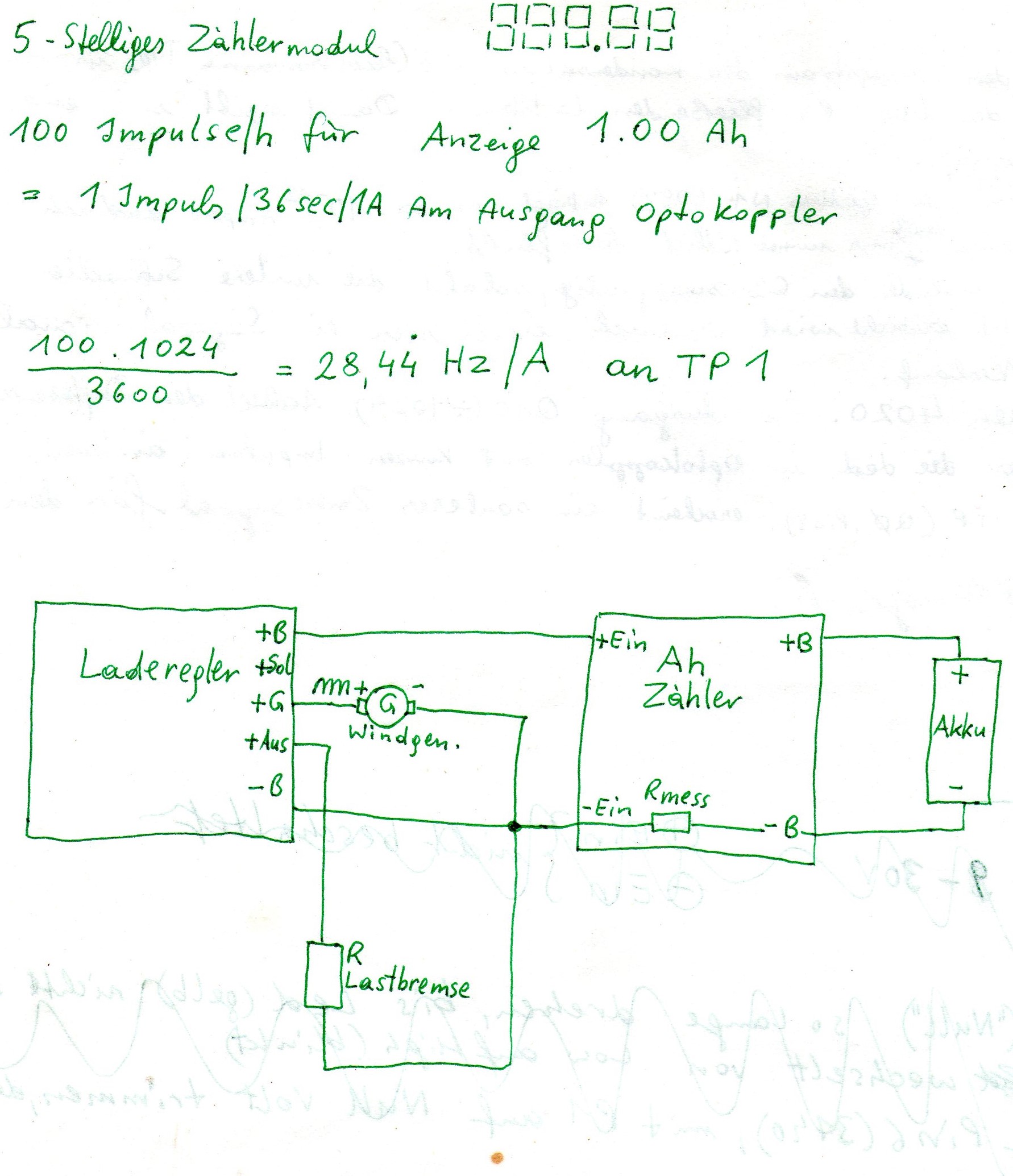

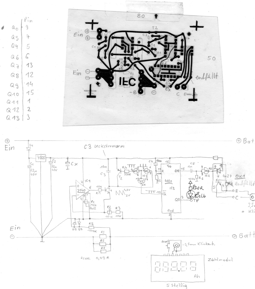

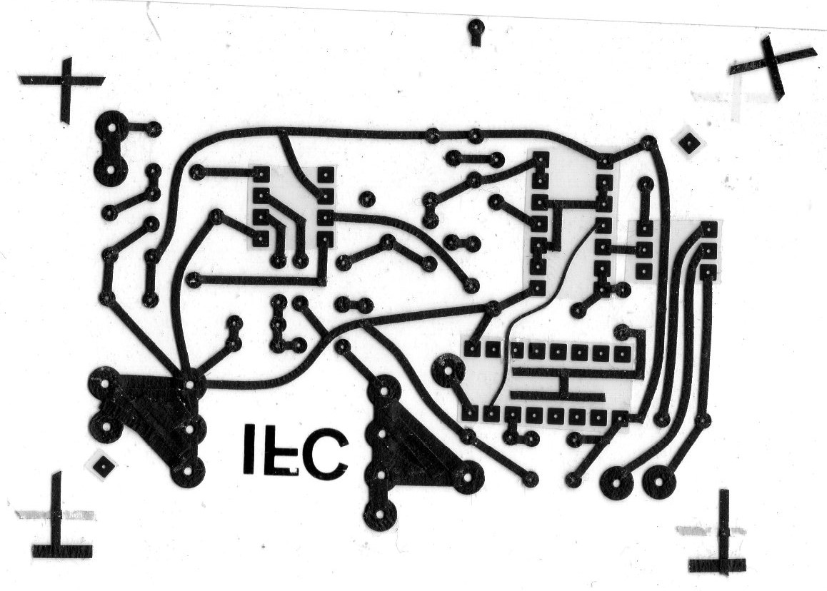

von Mani W. (e-doc)
Diese Schaltung ist aus meiner Feder und zählt Ah, relativ unabhängig
von der Kurvenform und doch genau, nur mit wenigen Bauteilen
realisierbar.
Mani
von Mani W. (e-doc)
Hier noch einige Unterlagen zu dem Ah- Zähler...
Mani
von Mani W. (e-doc)
Ich hoffe, der Scan taugt etwas...

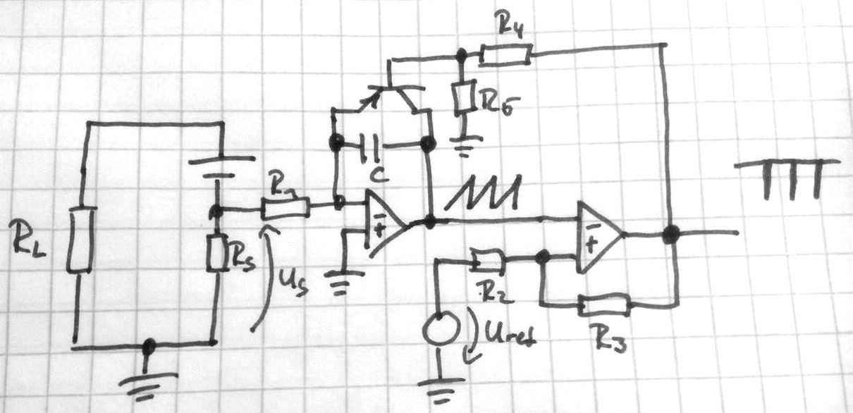

von sep (Gast)
Hey,
Also Mani W. ich habe mir nun einmal deine Schaltung angeschaut und
versucht diese zu verstehen. Leider ist mit das noch nicht ganz
gelungen. Aber seis drum. Ich habe nun durch deine Schaltung gesehen,
dass du den Kondensator mittels eines pnp-Transistors ausgleichst. So
habe ich das nun auch einmal versucht. Theoretisch sollte das nun auch
bei meiner Schaltung so klappen. Die Konzepte sind ja recht ähnlich.
Ich werde mich die Tage nun einmal ran setzen und das durch simulieren.
Mal schauen, wie das klappt.
Nun zu der Schaltung. Also der Integrator ist gleich geblieben. Hier
sollte man darauf achten, dass der OP einen kleinen Bias-Strom hat. Dort
habe ich schon einmal geschaut. Dies werde ich vermutlich mit einem
TLC272 oder einem OPA340 realisieren. Obwohl der OPA ist recht teuer.
Ggf muss ich dort noch eine Offset-Korrektur vornehmen.
Der Schmitt-Trigger ist nun ein invertierender Schmitt-Trigger geworden.
Da habe ich noch so einen LM358 hier zu liegen.
Der Transistor, welcher den Kondensator ausgleichen soll, wird wohl
vorerst ein 2N3906 werden. Den habe ich hier auch noch zu liegen. Dann
darf allerdings die Kapazität nicht allzu groß werden. Dort natürlich
ein Vorwiederstand und ein PullDown. Dann sollte das alles hoffentlich
klappen.
Also wie gesagt. Ich muss das alles noch einmal ein bisschen durch
rechnen und dann einmal simulieren! ;)
Aber danke euch für die Anregungen.
Viele Grüße
sep
von Mani W. (e-doc)
Danke an sep!
Du kannst die Schaltung sicher in vielen Varianten nachbauen,
ändern, verbessern (weniger Bauteile), auch mit anderen OPs..
Wichtig sind:
Die Umsetzung des Ladestromes (pulsierend) in effektiver Weise
an einem Zähler abzulesen - Ah
Im Prinzip kann die Schaltung jede Kurfenform umsetzen in
Effektivwert.
Die Umsetzung des Ladestromes in einen weiteren Ladestrom mit
einem "Umsetzungs-Faktor x" an C3
Mittels Komparator über T2 den C3 möglichst schnell zu entladen
Offsetabgleich ist wichtig (Null Ampere = Null Ladestrom für C3)
Der Teiler sorgt für die Impulse der Anzeige (LCD-1,5V
Good Spirits
Mani

Mani W. schrieb:
> unabhängig von der Kurvenform und doch genau, nur mit wenigen
> Bauteilen realisierbar.
Die Schaltung sieht gut aus. Die Effektivmessung mit C3 ist clever
gelöst.
Allerdings wird der Basisstrom von T1 zum mitgezählt.
Die Spannung an OPV- ist gleich der Spannung über dem Shunt.
Die Spannung an OPV- ergibt sich durch den Strom durch P2 und R3. Dieser
Strom setzt sich zusammen aus dem Basis- und Kollektorstrom von T1. Aber
nur der Kollektorstrom wird über C3 integriert.
Laut Mani ist der Fehler vernachlässigbar und die Schaltung schon seit
1992 zu seiner Zufriedenheit im Einsatz.

von Mani W. (e-doc)
> gelöst.
Und wenn der OP1 schnell ist, dann lässt sich auch PWM locker messen,
was er ja auch kann.
Im Prinzip ist es meiner Schaltung egal, welche Kurvenformen herrschen,
aber bei Spikes wird sich nichts mehr tun!!!
Aber dafür ist diese Schaltung ja nicht ausgelegt...
Wichtig ist nur der OP1 (IC1), der muss Offset-Abgleich besitzen, die
Slew-Rate möglichst hoch...
Für diese Schaltung gibt es sicher viele Anwendungsgebiete, vor allem,
sie reagiert schnell, auch sprunghaft...
Beste Grüsse
