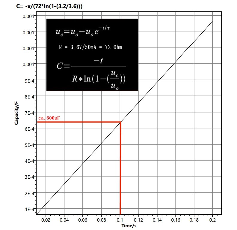

Bezueglich der Berechnung des Kondensators komme ich "nur" auf ca 600uF.
Der Kondensator wird bei 3.6V mit 50mA entladen.Das entspricht einem
Entladewiderstand von 72 Ohm (3.6V/50mA)
Der Strom wird sich natuerlich waehrend der Entladung geringfuegig
aendern( wird normalereise etwas kleiner sofern kein StepUp-Wandler
damit betrieben wird)
Nun denne: Wenn mir kein Fehler unterlaufen ist duerften 1000uF
ausreichend sein.
Bitte nachrechnen und meckern wenn mein Ergebnis falsch ist.

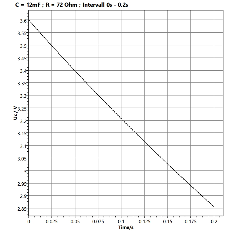

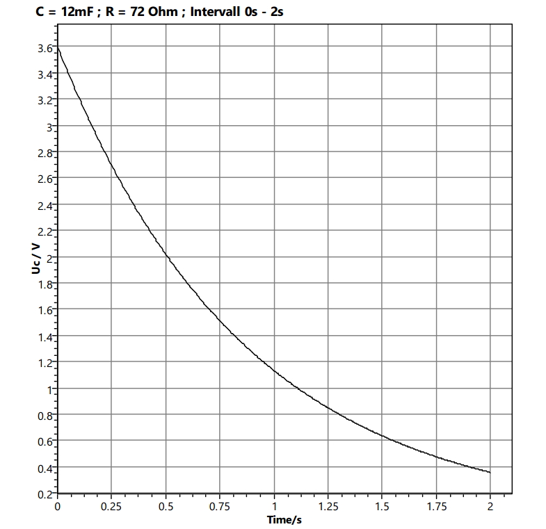

von Toxic (Gast)
felix schrieb:
> Welcher Wert stimmt nun für den Sachverhalt? 12,5mF oder 600uF?
Felix - I'm sorry.
12mF ist korrekt - ich Tro..el hab statt der Entlade - die Aufladeformel
verwendet.
Die Entladeformel lautet
Uc = Uco*e^(-t/R*C)
umgestellt nach C =>
C = -0.1s/(72Ohm*ln(3.2V/3.6V)
C = 0.012F bzw. 12mF
@SF6 hatte die Gleichung korrekt angegeben
Ich poste hier nochmal 2 Diagramme(diesmal hoffentlich ohne Fehler)
Das erste Diagramm erweckt den Eindruck als ob die Enladung linear
waere,das taeuscht aber weil der gewaehlte Intervall sehr kurz ist.Das
zweite Diagramm verwendet die gleiche Formel nur eben ueber einen 10 mal
groesseren Zeitintervall.
