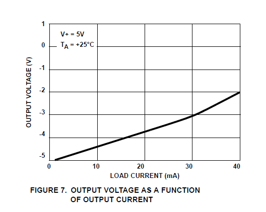

von frontal21 (Gast)
Kann ich nehmen für negative Spannung auch eine ICL7660S ?
Oder ist zu schwach Leistung von IC ?
Ausprobieren und hier berichten (ohne Plenken!).
Welchen Strom liefert der ICL7660?
Welchen Strom braucht der uralte DAC0808?
Warum nimmst du nicht einfach einen aktuellen DAC, der mit unipolarer
Versorgung auskommt?
Man kann sich die Datenblätter ansehen und erkennt, dass das Ganze /sehr
grenzwertig/ funktionieren wird.
