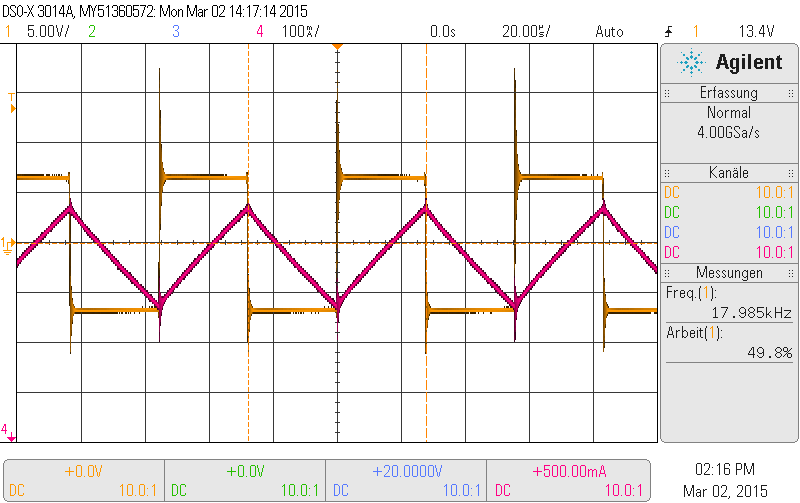

kann mir jemand erklären wie die Spannungsspitze bzw. Stromspitze an der
Drossel eines Abwärtswandlers zustande kommt (Bild im Anhang). Die ist
nur beim Einschalten des Mosfets da und beim Ausschalten nicht. Hat es
was mit parasitäre Induktivitäten und kapazitäten im Stromkreis zu tun?
Warumm tritt das nur beim Einschalten des Mosfets auf und nicht beim
Ausschalten?

Das Treibersignal ist 12V/0V. Die Stromspitzen sind klein. Aber die hohe
Spannungsspitze beim Einschalten verstehe ich nicht. Es ist eine
abklingende Schwingung.

können hier die parasitäre kapazitäten und induktivitäten der grund für
die Spitzen sein?

#4056102
ulil schrieb:
>> Witzbold. Dein Tastkopf hat 2 Anschlüsse und beiden müssen angeschlossen
>> sein. Ansonsten ist das was du 'mißt' Mist.
>> MfG Spess
> Bei sind natürlich angeschlossen. Meine Frage ist die Ursache für die
> Spannungsspitze.
Bei solchen Messung ist es aber besonders wichtig, wo der
Masseanschluss angeschlossen ist und wie groß die Schleife ist, die
mit Tastkopfspitze und Masseanschluss aufgespannt wird. Da können Spikes
eingescheift werden, die beim zu messenden Signal gar nicht da sind.
Wenn dann trotzdem noch Spitzen da sind, kann das auch am Layout liegen.
Jede Leitung / Leiterbahn hat eine Induktivität. Und bei einem
Schaltregler müssen die Stromwege möglichst klein sein. Siehe hierzu
auch http://www.lothar-miller.de/s9y/categories/40-Layout-Schaltregler
Gruß Dietrich
#4056277
hi schrieb:
> Schaltplan??
Und vor allem: was zeigen denn die Oszillogramme? Das rote soll wohl
der Strom durch die Drossel sein. Aber das gelbe? Die Spannung über der
Drossel? Die Spannung vom eingangsseitigen Ende der Drossel nach GND?
Ist das echt so schwer, mal alle Informationen zu geben?
#4056299
Als allererstes musst Du Dich bei Messungen an Schaltnetzteilen (wie bei
allen steilflankigen Signalen) von dem Gedanken verabschieden, dass die
Kurven auf dem Oszilloskop den tatsächlichen Verlauf von Strömen und
Spannungen zeigen.
Das tun sie nicht.
Es sind Messungen und immer nur Annäherungen an die Realität. Wie nah
sie an der Realität sind, hängt vom Messequipment und vom Messaufbau
entscheidend ab.
Für genaue Messergebnisse ist der Einsatz der gewöhnlichen Masseklipse
an Tastköpfen nicht sinnvoll, die Masse muss wesentlich kürzer
angebunden werden. Vorne kurz hinter der Tastspitze siehst Du einen
Metallring, der ebenfalls Ground-Potential trägt. Dieser und das
Messsignal müssen so kurz wie möglich an die Schaltung angebunden
werden. Zum Beispiel kann man sich aus Silberdraht kleine Ösen oder auch
Bügel biegen, auf die man den Tastkopf an der Schaltung auflegen kann.
Das bringt dann schon ein ganz anderes Bild.
Aber auch das ist nicht die 100%ige Realität, sondern nur eine bessere
Annäherung.
#4056367
Stromspitze: evtl. Reverse Recovery der Diode. Ohne Info was und wie du
gemessen reine Spekulation.
Spannungspitze (abklingende Schwingung) mit Amplitude von etwa 80% des
Sprungs ist gut sichtbar. Die Frequenz lässt sich leider kaum erahnen,
liegt aber vmtl. über 1 MHz. Ansonsten dito.
Aussagekräftige Oszi-Bilder liefern + Schaltplan + Aufbau +
Messanordnung!
ulil schrieb:
> Die ist
Ich seh die "Spannungsspitze" auch beim Ausschalten, nur kleiner. Evtl.
ist die Flankensteilheit hier geringer.
ulil schrieb:
> Hat es
Ziemlich sicher, allerdings in der Schaltung mit Messaufbau. Du misst
mit dem Oszi nicht die Schaltung, sondern deine Messung ist Bestandteil
der Schaltung.
Oft genug leider sogar der bestimmende Bestandteil.
> Ausschalten?
Ich seh die "Spannungsspitze" auch beim Ausschalten.
Das kann alles prima von deinem Messaufbau und der Reverse Recovery
kommen. Wir wissen ja bislang nicht mal ob du nur einen oder 2 Mosfets
einsetzt.
Oszi schnell mal ranhalten funktioniert bei steilflankigen Signal leider
nicht. Zuverlässig gemessen bekommst Du das ganze mit direkt im
Signalpfad eingebauten Messbuchsen und kontrollierten Impedanzen bis zum
Oszi.
Auch ein HF-Tastkopf mit minimaler Schleife ist manchmal zuviel, bzw.
man muss die Ergebnisse zu interpretieren wissen.
