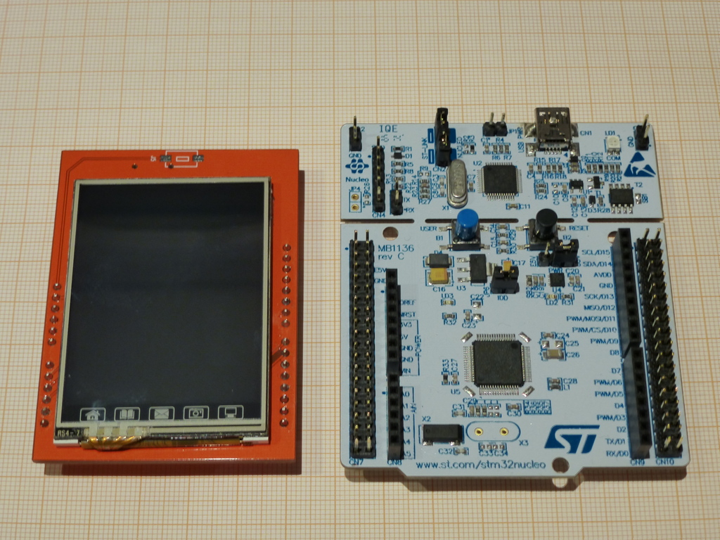

2.4" Display-Shield (SPFD5408, ST7783) an STM32
Gast #4056294
vielleicht habt Ihr Interesse an meinem Projekt? Es gibt für den Arduino
Uno ein 2.4" Display Shield, dieses Shield passt auch auf das STM32
Nucleo Board (bspw. STM32F411). Nun habe ich Code zur Steuerung dieses
Displays und Auswertung des Touchscreens für den STM32 entwickelt. Im
aktuellen Stand sind ein paar Grafikfunktionen (Punkte, Linien,
Rechtecke und Kreise zeichnen auch eine einfache Textausgabe)
implementiert. Die Funktionen zur Abfrage des Touchscreens liefern den
ADC-Wert für x und y Koordinate. Das ganze ist noch im Anfangsstadium
und ist zunächst ein Projekt um daran zu lernen. Das Projekt habe ich
mit Eclipse unter Ubuntu erstellt.
Vielleicht ist es ja auch für euch interessant.
Gruß, Peter

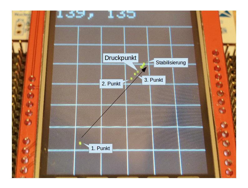

aktuell versuche ich den Druckpunkt des Touchscreens auszuwerten, dabei
habe ich das Problem, das x, y Koordinaten erst nach einer gewissen Zeit
sich auf eine Koordinate stabilisiert haben. Dieses Verhalten habe ich
versucht in der angehängten Grafik darzustellen.
Meine Frage, wie kann ich den Verlauf der x, y Koordinaten auswerten um
brauchbare Ergebnisse zu erhalten?
Gruß, Peter
#4060570
da gibts mehrere Möglichkeiten die alle auf irgendeine Art "Filter"
hinauslaufen
ein Weg wäre z.B. den Messwert nur als gültig Anzusehen, wenn
er seit der letzten Messung innerhalb von z.B. 10 Pixel liegt
also z.B:
[pseudocode]
void checkTouch(void) {
  static int xold,xnew;
  static int yold,ynew;
  // messung
  xnew=GetXpos();
  ynew=GetYpos();
  // vergleich
  if((abs(xold-xnew)<10) && (abs(yold-ynew)<10))  {
    // koordinate ist gültig bei xnew,ynew
  else {
    // koordinate ist ungültig...warte auf nächste messung
  // werte speichern
  xold=xnew;
  yold=ynew;
[/pseudocode]
