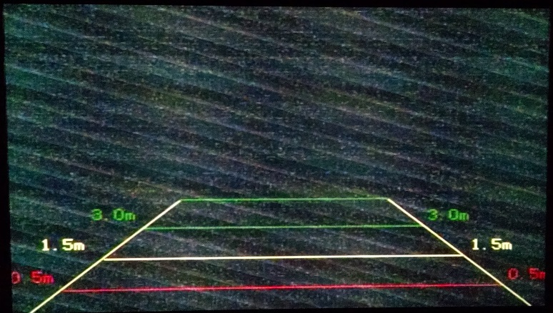

Tach allseits!
Ich habe eine neue Funkstrecke und die wiederum ein blödes Problem. Wie
im Anhang zu sehen skrollen von oben nach unten diagonale Streifen durch
das Bild.
Ich habe schon die Spannungsversorgung mit dicken Elkos gefiltert und
sogar sowohl Empfänger als auch Sender aus einem Akku betrieben um
Störungen von der Versorgung auszuschließen. Alles ohne Erfolg.
Ich kenne mich mit der Analogtechnik leider überhaupt nicht aus und ich
würde wetten, dass ein erfahrener Radiofernsehtechniker sofort weiß was
das Problem ist. Also vielleicht möchte ja jemand mein Held sein^^

OP #4057598
Die Störungen sind unabhängig vom Kanal und vom Ort. Eine Störung von
außen würde ich deswegen ausschließen. Zurückschicken geht leider auch
nicht denn der Rückversand nach China ist teurer als das Produkt. Ein
Schaltregler auf dem sender ist nicht vorhanden.
Sonst noch irgendwelche Ideen?

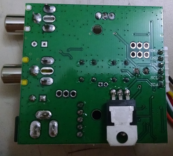

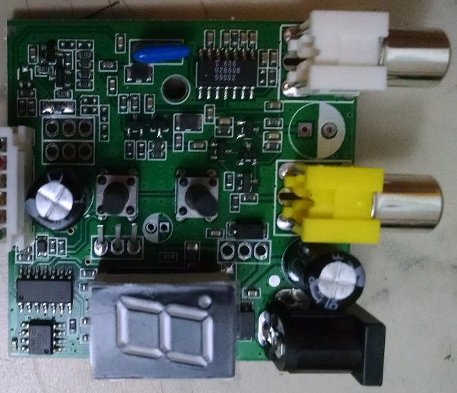

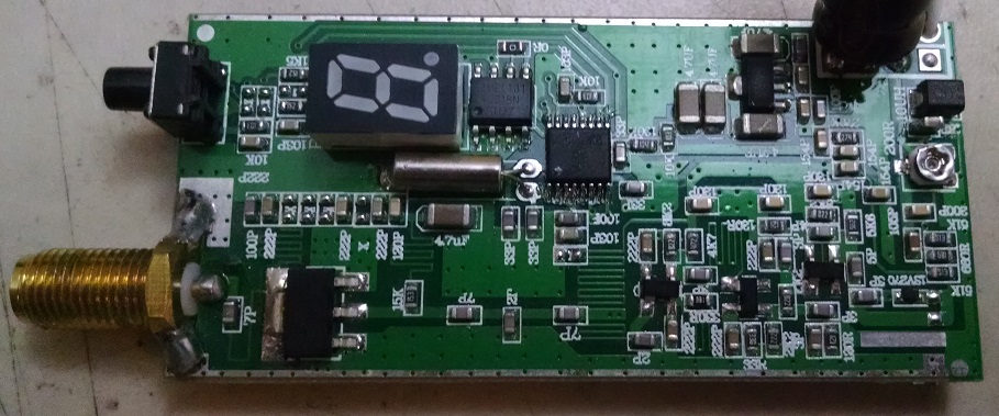

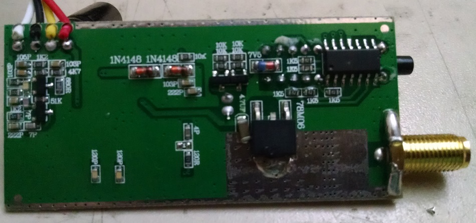

OP #4060448
> Wie wäre es mit ein paar Infos? Welches System hast du, wieviele
> Kameras/Kanäle sind dran, hast du mal ein paar Fotos der Platinen
> gemacht, usw.
Es handelt sich um eine Standard 2,4GHz Strecke mit 4-Känalen von denen
ich aber nur ein Kanal nutze. Fotos im Anhang.
Chips (von links nach rechts und oben nach unten):
RX_top:
1. unlesbar
2. 24C01A
3. U2860B
TX_back:
1. unkesbar
TX_top:
1. 24c01BN
2. unleserlich endet auf 25
Thor

Das sieht so aus, als könntest du damit auch mal ein anderes Videosignal
übertragen.
Versuch doch mal, ein anderes PAL Signal einzuspeisen, um die Kamera
oder die Funkmodule als Verursacher der Störung einzugrenzen.
Im Moment sieht es mir aus, als würde die Kamera selber die Störungen
verursachen. Du könntest auch mal probieren, ihr Signal direkt am TX
abzugreifen und auf einen Videomonitor zu schicken.

auch wenn das unpopulär ist, Ein Kabel geht überhaupt nicht???
Sonst muss man das systematisch angehen und z.B. mal ausrechnen welche
Frequenz sich ergibt wenn man den Abstand der Streifen mit
Zeilenfrequenz oder Bildfrequenz verrechnet...
ev. stört sich das Ding selber durch ungeeigneten Aufbau. Oder aber es
ist einfach nur Schrott.
Test mit Sender / Empfänger einer funktionierenden Funkstrecke. Auf den
Bildern sieht man das da zumindest ein Mikrocontroller werkelt. Der hat
auch einen Takt. Ich glaube aber das lohnt alles nicht.
Gast #4060514
> RX_top:
> 1. unlesbar
> 2. 24C01A
> 3. U2860B
> TX_back:
> 1. unkesbar
> TX_top:
> 1. 24c01BN
> Thor
Du Meister, so ein Teil habe ich auch und es macht 1 Watt! Bissle viel
fürs Fernsehen? Oder?
(Firma: matzetronics) #4060797
Alex S. schrieb:
Moment mal, 1W auf 2,4GHz bei diesem Aufbau? Kein Wunder, das da die
Endstufe direkt in die Signalaufbereitung einstrahlt. Da fehlt von der
vernünftigen Entkopplung der Endstufen-Betriebsspannung bis zum
geschirmten Kasten um die PA ja alles.
Und lass dich nicht erwischen - das ist weit jenseits dessen, was bei
uns erlaubt ist, wenn du nicht gerade Funkamateur bist und ATV mit
Rufzeicheneinblendung machst.
