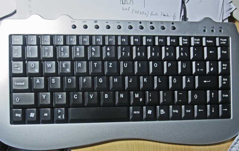

Damit man den µC mit Texten füttern kann, habe ich mir eine kleine
Tastatur zugelegt:
http://www.ebay.de/itm/161307210116?_trksid=p2059210.m2749.l2648&ssPageName=STRK%3AMEBIDX%3AIT
Zu meinem Glück kann sie nicht nur USB, sondern beherrscht dank zweier
Pullup- Widerstände (je 4,7k Ohm) auch den PS/2- Modus.
Nach langem Suchen im Internet und vielem Herumprobieren habe ich nun
eine halbwegs taugliche Lösung gefunden. Aber es hapert noch an der
deutschen Tastenbelegung, speziell bei Alt- Gr.
Frage: Hat jemand dieses Problem gelöst??

OP Persönliche Seite #4056618
Georg schrieb:
> Als erstes musst du dir dazu eine deutsche Tastatur kaufen.
Hahaha, der war gut...!
Auch bei eBay trügt oft der Schein. Zugegeben, ich war beim Auspacken
leicht nervös, weil die Verpackung ebenfalls eine QWERTY- Tastatur
zeigte. Aber wie man sieht, ist das deutsche Layout vorhanden.
Nun mal im Ernst: hat jemand die dazu passende Codetabelle??
MfG Wolfgang
