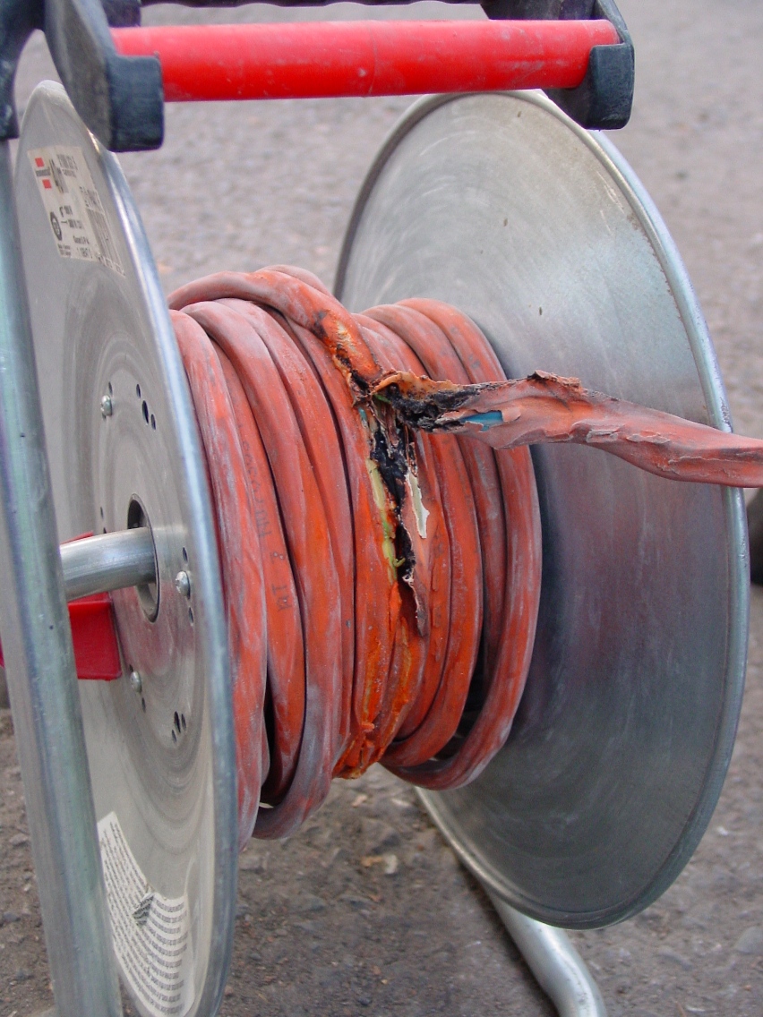

Hallo. Ich hab nur mal eine Frage nebenbei:
Bei einer Kabeltrommel ist ja die teils sehr lange Leitung aufgerollt.
Wenn ich jetzt die Kabeltrommel als eine 4fach Steckdose "betreibe",
also nicht abrolle, hab ich doch eine Spule!? Wenn ich jetzt die
Sicherung von 16A ausnutzen würde, müsste sich da nicht allmählich ein
Magnetfeld aufbauen? Oder tut es das, ist aber sehr sehr klein? Jedoch
wird bei Relais dieser Effekt ausgenutzt. Zugegeben ist die Windungszahl
höher, aber der Strom ist auch 100mal kleiner! Und 100m aufgerollt sind
ja auch schon einige Windungen..
Danke;)

Ja das ist so und auf einigen Kabeltrommeln (meist den besseren aus dem
Werkzeugladen) ist sogar aufgedruckt wie hoch du sie belasten darfst,
wenn sie aufgerollt ist.
Ich habe schon verschmorte Trommeln gesehen, die zu viel Last bekamen.

Ja, aber es sind eben 100m in die eine Richtung und 100m in
entgegensetztem Wicklungssinn, daher heben sich die induktiven Wirkungen
auf.
Die Begrenzung der maximalen Leistung bei aufgewickeltem Kabel hat rein
Ohmsche Gruende.

Unabhängig davon ist natürlich die Gefahr der Überlastung der
aufgewickelten Leitung durch die am ohmschen Leitungswiderstand
auftretende Verlustleistung. Die Kunststoffisolierung ist ein ziemlich
mieser Wärmeleiter und nicht sehr temperaturbeständig...

Die Erwärmung durch den ohmschen Widerstand der Leitung und den
fließenden Strom ist hier allerdings der begrenzende Faktor - bitte
niemals auf die Idee kommen, eine nicht vollständig abgewickelte
Kabeltrommel auch nur annähernd im zweistelligen Ampere-Bereich zu
betreiben. Ein paar hundert Watt sind aber noch okay (je nach
Windungszahl, Leitungsquerschnitt etc. natürlich).

Da Hin- und Rückleitung entgegengesetzt verlaufen, heben sich
die beiden Magnetfelder gegenseitig auf. Allerdings entsteht
durch das enge Aufrollen viel (Widerstands-)wärme in der Trommel,
sodas bei Ausnutzung der zulässigen Strombelastung die Isolierung
schmilzt und dadurch vermutlich ein Brand ensteht.
