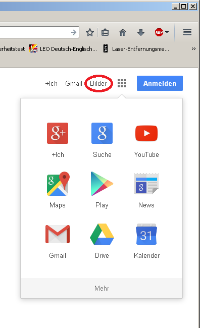

Usus schrieb:
> Früher konnte ich direkt die Kategorie Bilder anklicken. Jetzt
> geht das nur über diesen Umweg.
Du kannst auf der Startseite von Google rechts Oben auf "Bilder" klicken
(siehe Anhang). Ist dort "Bilder" nicht aufgeführt musst Du auf das
Symbol daneben klicken (graues Raster). Daraufhin erscheint die Liste
der Google Suchoptionen.
