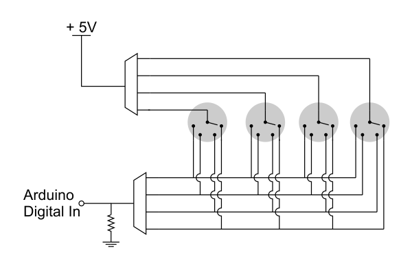

mir ist ein Problem für ein kleines Projekt aufgefallen. Ich würde gern
nen 16-Step Sequenzer mit nem Arduino bauen und für die Tonhöhe
innerhalb einer Oktave gerne nen 12 stufigen Drehschalter verwenden.
Dabei ist mir aufgefallen, dass es spaßig wird, die 12 stufen
auszulesen. Jetzt hätte ich nen Ansatz und wollte mal jemanden rüber
gucken lassen, damit ihr mir sagen könnt, ob das hin haut.
Die Drehschalter wollte ich ursprünglich eh an einen Multiplexer hängen.
Wenn ein neuer Step aktiv wird, wird die Adresse geändert und
ausgelesen. Durch einen Multiplexer bekommt auch immer nur ein Set von
Potis und Schaltern überhaupt eine Spannung (5V), die anderen gehen leer
aus.
Mein neuer Ansatz wäre nun, einen weitern 16-Kanal Multiplexer zu
nehmen, der mit allen Stufen aller Drehschalter verbunden ist. Auf
Eingang 1 ist also Stufe 1 aller Drehschalter, auf Eingang 2 ist Stufe 2
und so weiter. Hinter diesem Multiplexer befindet sich Ground hinter nem
Widerstand und der Input am Arduino.
Auslesen kann man di Position dann indem man einen der Drehschalter mit
einem Multiplexer mit einer Spannung versorgt und dann durch die
Eingänge des zweiten Multiplexers läuft und somit herausfindet, auf
welcher Position sich der Schalter befindet. Anbei ist die Schaltung
vereinfacht vier mit 4-stufigen Schaltern. Funktioniert das wie geplant
oder habe ich was übersehen?

Das geht so schon, obwohl ich mir den unteren Multiplexer sparen würde
und 12 Eingänge (mit aktiviertem internen pull up) nutzen würde und den
oberen Multiplexer demnach mit Masse verbinden lasse.

Wozu der Aufwand mit dem Multiplexern? Wenn du IOs sparen willst, kannst
du mit Charlieplexing alle 4 Schalter (und auch noch einen 5.) über 5
IOs auslesen, als zusätzliche Hardware wären nur ein paar Dioden nötig.

von Peter D. (peda)
Ja, das funktioniert genau so.
2 * 74HC4051 an die Schleifer und 2 * 74HC4051 an die Segmente.
Zum MC brauchst Du 9 Leitungen (1 Eingang + 8 Adressen).
Die 8 Adressen kannst Du auch mit einem 74HC393 erzeugen, dann sinds 2
Ausgänge und ein Eingang.

Du könntest auch analog arbeiten.  Mit 11 Widerständen in Serie einen
Spannungsteiler aufbauen und die 12 Spannungen dann jewels auf die 12
Außenkontakte der 4 Drehschalter.  Die 4 Mittelkontakte dann auf je
einen Analogeingang.

4067
Mit dem 4067 brauchst du 8 pins, oder minimal 5.
Bei 8 pins wir pin 1 des 4067 mit Masse verbunden,
und die Eingaenge verwenden den internen pull-up.
Man kann auch einen Angstwiderstand zwischen masse und pin1 des
4067 mit >=1k einplanen, damit Softwarefehler keine Beschaedigung der
Ausgangstreiber verursachen.
Minimal 5 pins,ist 4 pins fuer den Mux, und pin1 des 4067
 wird Analog mit einem ADC pin eingelesen.
Die Schalter wird mit dem gemeinsamen Kontakt am mux angeschlossen und
an den anderen Pins wird ein Spannungsteiler gemacht, bei 4 Kontakten
sind
es 3 Widerstaende. Diese 3 Widerstande, bzw 2 Widerstaende und eine Led
braucht es nur einmal fuer alle Schalter.
Angenommen du macht es mit Led, einer led welche Power on anzeigt.
Dann sind es 5V + 330 ohm + 330 ohm + led + gnd
Abzweigungen bei + , wenn anstelle von led ein Widerstand genommen wird,
sollte dieser hoeher sein, 4.7k als Beispiel, kann aber auch nur 3x 1k
Widerstaende sein.
Fuer Bastelprojekt einfach die ADC Werte im EEprom ablegen, sowie ein
Wert fuer den diff. Beispiel diff=10.
Wenn GND Wert 0xff ist, dann wird kalibriert.
Kalibriert, warten bis Wert kleiner diff ist, dann 200ms Warten,
Wert neu einlesen und abspeichern, sofern er immer noch kleiner diff
ist.
Dies wiederholt sich solange als abgespeicherter Wert groesser als
255-diff ist. Neuer ADC Wert muss groesser als alter Wert + diff sein.
Jep. Das ist die Pin-sparendste Methode, um einen Drehschalter
abzufragen. Bei dem man ja im Gegensatz zu Einzelkontakten nicht frei
ist, den nach Belieben in eine Matrix einzubetten.
>  Die 4 Mittelkontakte dann auf je einen Analogeingang.
Oder - wenn man nicht soviele Analogeingänge hat oder verwenden will -
über einen Analogmultiplexer an einen Analogeingang.
