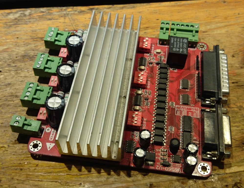

ich habe hier eine TB6560AHQ 3-Kanal Schrittmotorkarte. Ursprünglich mal
für eine CNC angeschafft. Leider ist mir da ein Missgeschick passiert
und ich habe beim Anschließen + und - verwechselt. Seitdem funktioniert
sie nicht mehr.
Würde sie gegen Erstattung der Versandkosten an einen findigen Bastler
weitergeben, vielleicht kriegt sie ja noch mal jemand zum Laufen. Ich
hab jedenfalls keine Zeit mit damit zu beschäftigen.
lg Paul

#4070150
So, Zeit für einen Erfahrungsbericht.
Zuallererst Mal: Paule, Danke für's Verschenken!
Eigentlich nur als Erster "hier" geschrien, weil ich mit den TB6560 eine
eigene Schrittmotorsteuerung bauen will und der Kühlkörper mein
Interesse geweckt hatte.
Als das gute Stück dann in der Post war, hab ich's erstmal weggelegt,
Kühlkörper abschrauben kann man ja auch später noch machen.
Heute Abend nix zu tun und mir die Karte vorgenommen.
25V angelegt, 3mA und kein Rauch. Erstmal nicht schlecht.
Am LDO gemessen, nix Spannung.
Dann hab ich mal ein wenig auf der Karte rumgesucht und gesehen, dass
die netten Kollegen aus Fernost mit dem MC34063 einen Step-Down auf 12V
einschleifen, der LDO kommt danach (12V -> 5V).
Alles klar, dachte ich, der MC34063 hat's nicht überlebt. Ich hatte
sogar noch einen in SO-8 da, also den alten mit 'nem Cutter-Messer
seines (vermeintlich) nicht mehr existierenden Lebens beraubt und 'nen
neuen draufgelötet.
Ergebnis: 0V am LDO.
Dann mal 'nen bisschen weiter gemessen und siehe da: der Shunt des MCs,
der eigentlich R33 sein sollte, hatte ein paar hundert MegOhm. Den hatte
Pauls übelster Mordversuch also gestreckt.
Ende vom Lied: Pin 6 und 7 des MCs gebrückt und das gute Stück fliegt
wieder wie am ersten Tag.
Und wo kriege ich jetzt einen Kühlkörper her? Die Karte geht ja jetzt
wieder... :-)
Volker
