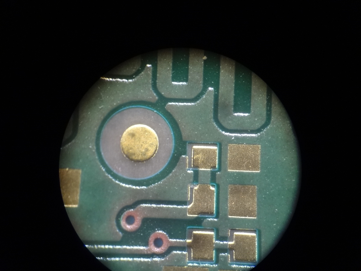

was haltet ihr von dem Versatz der Lötstoppmaske auf diesen
Leiterplatten?
Wir haben die Platinen erst mal abgelehnt und neue Platinen angefordert,
es gab z.B unter dem eingerahmten Pads Kurzschlüsse.
Aus meiner derzeitigen Erfahrung kann ich nur sagen das solche Versätze
für die Bestücker bis jetzt immer Probleme bereitet haben.

Oh danke :-) Einen Fehler gefunden es sollte eigentlich 0.2 sein ist
aber 0.125 wie es aussieht.
Der Versatz ist ca 70um das ist schon wirklich hart an der Grenze, das
Problem ist ja dass das Kupfer daneben schon sichtbar ist und sich damit
teilweise Brücken gebildet haben.
Folglich ist das Layout falsch ausgelegt. Man kann dabei nicht einfach
von Null-Toleranzen ausgehen. Bei dem Versatz, mit dem zu rechnen ist,
darf eben noch kein unerwünschtets Cu sichtbar werden.
Soweit ich das sehen kann besteht der Fehler darin, dass der Ausschnitt
in der LSM praktisch genauso gross ist wie die Freistellung in der
GND-Fläche - dadurch wird schon beim geringsten Versatz Cu frei. Wenn
die Aussparung in der GND-Fläche Pad+x gross ist, sollte der Ausschnitt
in der LSM Pad+ 1/2x sein (und 1/2x der maximale LSM-Versatz). Klarer
Designfehler.

ich gebe die LSM immer 1:1 aus und überlasse dem Hersteller den Versatz.
Normal ist die Freistellung 50µ umlaufend und der Versatz maximal 50µ
sprich 100µ sollte maximal frei sein. Bei 200µ Abstand von Kupfer zu
Kupfer ist da genug Luft.
Ich würde in dem Fall sagen, dass hier der Hersteller Bock Mist gebaut
hat. Darf man fragen, wer die produziert hat?

Schon grenzwertig, aber wenn die pasten maske richtig design wird und
die bauteile gerade bestückt werden, sollte hier normalerweise kein
Kurzschluss entstehen.
Das sieht aber alles von hand gelötet ?, da macht sowas eher Probleme.
