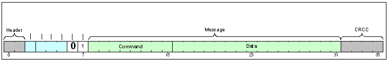

Wenn die Daten mit 8Mbit/s empfangen werden und ich mit 32MHz Abtaste
erhalte ich vier Abtastwerte je Bit. Wenn die Nachrichtenbreite von
36Bit vierfach abgetastet wird, so erhalte ich 144Bit je SPI-Frame. Aber
wie stelle ich sicher, dass sich genau dort dann auch eine Nachricht von
Anfang bis Ende befindet, wenn ich dauerhaft einlese?
Ist es dann nicht einfacher ein 16Bit Schieberegister mit (SPI1) zu
füllen und auf 0x000F abzufragen (Siehe Anhang), das würde den Beginn
einer Nachricht kennzeichnen? Dann ein (SPI2) mit dem (SPI1) triggern um
den Payload auszulesen. Hat das Aussicht auf Erfolg oder übersehe ich
etwas? SPI3 würde ich dann zum senden benutzen.

Ich habe deinen Ansatz verstanden dauerhaft abzutasten und dann den
Anfang einer Nachricht zu suchen und diese zu extrahieren.
Nochmal kurz zu meiner Idee:
Was spricht denn dagegen ein zweites SPI Modul zu verwenden? Das wäre
doch eher zum Vorteil, da ich die CPU weniger belasten würde. Mir ist
schon klar, dass die Daten asynchron sind, aber das macht doch keinen
Unterschied. In dem Anhang: Frame.png ist der Beginn einer Nachricht mit
einer einzigartigen Folge gekennzeichnet "0001". Diese Folge erfasse ich
doch in jedem Fall, da vier Abtastpunkte je Bit vorhanden sind um "000F"
zu erhalten. Auf diese Weise habe ich doch elegant den Beginn meiner
Nutzlast gefunden, ohne die CPU zu beanspruchen.

von Falk B. (falk)
@ Hans (Gast)
Es bringt keinerlei Vorteil.
> Das wäre
Nein.
>Mir ist
Wirklich?
>zu erhalten.
Aber die Grenzen des 1. Bytes sind NICHT synchron zu deiner Abtastung.
Du kannst als erstes 16 Bit Wort genausogut
0x00FA empfangen, weil das erste Nibble durch die beliebige Phasenlage
ins vorherige 16 Bit Wort gerutscht ist. Genauso wie
0x003C
Hier ist es eine Verschiebung um 2 Bit.
>>zu erhalten.
> 0x003C
Die Idee ist nicht immer ein Byte einzulesen, sondern jedes Bit einzeln
und dann das Schieberegister zu beurteilen, oder funktioniert das bei
SPI nur Byteweise? Dann wäre mein Ansatz natürlich nicht sinnvoll.

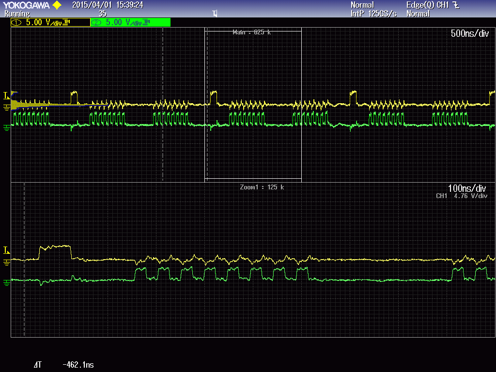

Ich versuche grade per SPI zu senden, jedoch läuft da was nicht ganz
richtig. Irgendwie sehe ich nicht was falsch ist, siehe (Anhang). An PE7
ist das CS korrekt zu sehen und an PA5 ein merkwürdiges SCK. PA7 zeigt
jedoch keine Nachricht.

von Falk B. (falk)
@ Hans (Gast)
Deine Signale sehr ziemlich schlecht aus. Das kriegt man deutlich besser
hin. Dazu muss man u.a. einen 10:1 Taskopf benutzen und die Masse kurz
halten.
Auf deinem CS SIgnal gibt es ziemlich viel Übersprechen vom SCK, auch
ein Indiz für eine schlechte Masseanbindung.
