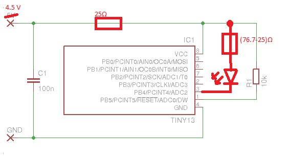

ich habe zwar  die Formeln dazu, aber ich denke ich gebrauche sie
falsch.
Ich möchte mir gerne einen Attiny13 zulegen.
Laut Datenblatt verträgt dieser per I/O Pin 40mA und ingesamt an der
Masse und Spannungsquelle 200mA. Dieser soll mit 4.5 Volt (Batterie)
betrieben werden. Laut Datenblatt verträgt er maximal 6 Volt auf kurze
Zeit.
Ich käme dann zur Vermutung, dass ich einen 25 Ohm Widerstand verbauen
müsste (Innenwiderstand der Batterie ausser Acht gelassen).
Laut
http://www.sachsendreier.com/msw/projekte/blinksdings/blinksdings.html
wird allerdings gar kein Widerstand benötigt. Ausser einem 10K, falls
dieser programmiert werden sollte. Nun stellt sich die Frage wieso genau
10K, und wieso eigentlich (wenn er nicht programmiert werden sollte)
kein Widerstand?
Ausserdem soll damit auch eine LED angesteuert werden
(http://www.produktinfo.conrad.com/datenblaetter/1000000-1099999/001050453-da-01-en-LED_ROT_5MM_L_7113SEC_J3.pdf).
Laut Datenblatt komme ich auf (4.5-2.2)/0.03 = 76.7 Ohm Minimum.
In der oben genannten Webseite, werden jedoch immer mindestens 220er
wenn nicht sogar ganze 1K verwendet.
Vielen Dank für eure Hilfe!
#4058205
Wo würdest du dein Widerstand einbauen?
Du musst und solltest deine LED nicht mit der Absolute Maximum DC
Forward Current betreiben.
#4058210
In die Versorgung des µC solltest du besser keinen Widerstand einbauen.
Der holt sich soviel Strom wie er braucht.
> Laut
> kein Widerstand?
Dieser 10k zieht den Resetpin auf 5V. Ohne diesen Widerstand bleibt der
µC im Reset und läuft somit nicht an.
Würdest du Reset hingegen direkt mit 5V verbinden würde der Controller
zwar anlaufen, du könntest ihn aber nicht mehr programmieren.
Abgesehen davon, dass man LEDs im Normalfall mit maximal 20mA betreiben
sollte, kann man sie auch mit deutlich weniger betreiben. Für Testzwecke
tun es auch 10mA, 5mA oder noch weniger, daher pauschal so große
Widerstände für LEDs.

#4058227
Den 25Ohm kannst du weglassen, der ist eher kontraproduktiv. Den
Vorwiderstand kannst du mit diesem Wert nicht kaufen, 82Ohm wäre der
nächste der E12-Reihe, du musst und solltest deine LED aber wie gesagt
nicht mit der Absolute Maximum DC Forward Current betreiben.
Gast #4058250
Aha! Daran habe ich gar nie gedacht. Bin immer davon ausgegangen, dass
ich die Stromstärke über den Mikrocontroller (PWM) steuern werde.
Samuel C. schrieb:
> Jetzt hast du aber nichts von dem was wir sagten umgesetzt.
Es war erst der erste Beitrag da als ich mich an den Schaltplan
hergemacht habe, bin leider ziemlich langsam im antworten ;-)
Gast #4058268
Und woher weiss ich, dass die 200mA nicht überschritten werden? Sollte
man die Stromstärke einfach messen?
Ich vertraue zwar auf deine Aussage, dass er nicht benötigt wird. Jedoch
ist es für mich als Laie nicht nachvollziehbar wieso er sogar
kontraproduktiv ist.
Der Attiny13 wird mein erster Mikrocontroller werden, daher entschuldige
ich mich, falls ich etwas komische Fragen stelle.
#4058276
im Datenblatt steht, wieviel der µC selbst verbraucht. Die Verbraucher
solltest du auch kennen. Bei einer LED zum Beispiel kannst du ja die
Sttromaufnahme berechnen. Daher kennst du den Strom. Und ja, im Notfall
wird gemessen.
Der Widerstand ist deshalb kontraproduktiv, weil an ihm eine Spannung
abfällt. Je höher der Strom, desto höher der Spannungsabfall. D.h. je
mehr deine Schaltung verbraucht, desto weniger Spannung kommt bei ihr
an. Der Rest wird verheizt.
Gast #4058277
Allerdings sollte er stattdessen einen 100nF
Vielschicht-Keramikkondensator zwischen GND und VCC vom ATTiny bauen,
der nicht ohne Grund in quasi allen Schaltungen dort auftaucht.
Nein. Den maximalen Strom bestimmst du mit dem Widerstand vor der LED,
und der Strom sollte geringer sein als der maximalen Strom der LED
(meist 30mA) und der maximale Strom des uC-Ausgangs (meist 20mA).
Die 40mA liefert der uC nicht freiwillig, der ist kurzschlussfest und
begrenzt deen Strom irgendwo zwischen 20mA und 40mA. Mehr bekommst du
nur in/aus einem Pin, wenn du mit höherer/niedrigerer Spannung (als
6V/0V) absichtlich reindrückst, und dann geht der uC bei 40mA kaputt. Du
willst also keine 40mA, sondern eher 20mA oder weniger.
Nur eine weitere Helligkeitsreduzierung kannst du dann über PWM
erreichen.
#4058280
Fabian schrieb:
Du weisst ja, was du an Aussenbeschaltung an den Pins hängen hast.
Deren Stromverbrauch rechnest du zusammen, rechnest noch ein paar
Milliampere für den µC selber dazu und hast das Ergebnis.
Wobei man sowieso nicht auf Knirsch an die Grenze rangeht. Die 200mA
sind Obergrenze. Aber du fährst ja dein Auto auch nicht ständig mit
7000U/min, nur weil das die Obergrenze für deinen Motor ist.
Weil jedes Bauteil soviel Strom zieht, wie es benötigt.
Strom wird gezogen und nicht gedrückt. Der Verbraucher bestimmt wieviel
Strom in ihn reinfliesst.
In dem Fall ist es eben der µC, der vom Netzteil eine bestimmte Menge
Strom zieht. Und das tut er ganz von alleine.
Eine LED ist da anders. Bei einer LED ist der Strom davon abhängig,
welche Spannung über der LED anliegt. Je höher die Spannung, desto mehr
Strom rinnt da auch. Und vor allen Dingen: bereits kleine
Spannungsänderungen bewirken enorme Unterschiede im Stromfluss.
Wenn man bei einer LED genau und exakt ihre Spannung anlegen würde, dann
würde auch die LED nur soviel Strom ziehen, wie eben es genau für diese
Spannung zutreffend ist. Nur schafft man das nicht. Die Spannung kannst
du nicht so genau einstellen und vor allen Dingen ist das für jede LED
anders. Daher geht man da den umgekehrten Weg. Man begrenzt den Strom
und dann fällt über der LED genau die dazu entsprechende
Spannungsdifferenz ab.

MaWin schrieb:
Wird gemacht.
> erreichen.
Ich bin bis jetzt davon ausgegangen, dass der Ausgang entweder 0mA oder
eben die 40mA liefern würde.
Gast #4058316
Mensch, da fehlt mir noch einiges an Basiswissen.
Bin davon ausgegangen, dass der µC einfach alles zieht was er kriegen
kann.
Daher kam ich auch auf die 25 Ohm. R=5V/200mA
Gast #4058319
Der Strom ist abhängig von der Last (dem Widerstand), die am Ausgang
hängt.
Beschäftige Dich mal ausführlich mit dem Ohmschen Gesetz.
