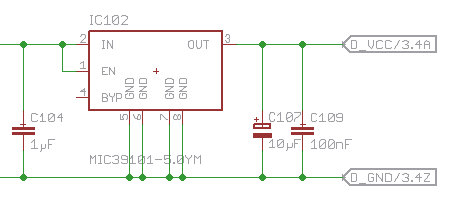

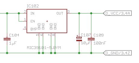

Im Anhang habe ich mal den Schaltplan vom Regler angehängt.
Der Kondensator C107 ist ein 10µF Tantal (TCJA106M016R0200)
Dieser hat ESR 200 mΩ.
Laut Datenblatt braucht der MIC39101 mindestens 10µF mit ESR < 2 Ω.
Mit meinem 200 mΩ habe ich also gerade mal 10%.

Gast #4058403
Das Datenblatt sagt auch, daß der ESR nicht unter 100mOhm betragen soll,
und du schaltest 100nF parallel.
OP #4058415
Ja das steht da auch, aber ich bin ja nicht drunter.
Da steht auch noch:
A low-ESR solid tantalum capacitor works extremely
well and provides good transient response and stability over
temperature.
Also habe ich das doch richtig gemacht oder?
Ist das ein Fehler?

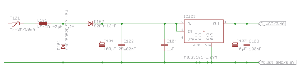

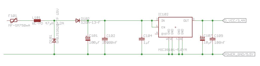

Habe mal der Vollstandigkeit halber die ganze Spannungsregelung
angehängt.
Da sind ja nich Sicherung, Dioden und ein paar andere Kondensatoren im
Spiel.
Schlag mich nicht wenn ich da auch noch Fehler drin habe.
Bin halt kein Elektroniker :-(
