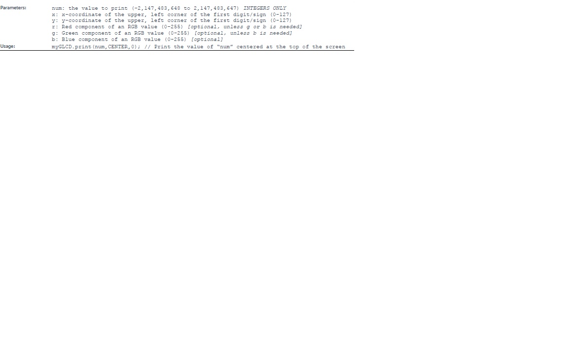

MA1985 schrieb:
> kann ich diesen "wert" einfach über myglcd.print an mein Display
> ausgeben?
myglcd ist ein Objekt von einem bestimmten Klassentyp.
Diesen Klassentyp kannst du benutzen, weil du ein entsprechendes Header
File inkludiert hast.
Jetzt gehst du her, und suchst dir dieses Header File auf deinem Rechner
und schaust da einfach mal mit einem Editor rein. Das ist auch nichts
anderes als ein Textfile. Da ist nichts geheimnisvolles daran.
Und dann siehst du in der Klassendefinition die du da drinn finden wirst
nach, ob es eine Methode 'print' gibt, die einen double als Argument
akzeptiert.
Wenn es keine gibt, dann wird es wahrscheinlich eine geben, die
zumindest einen int akzeptiert, d.h. von deinem double wird nur der
Vorkommaanteil ausgegeben und alle Nachkommastellen abgeschnitten.
Was auch noch sein kann, das ist, das diese Klasse von einer anderen
Klasse hergeleitet wurde. Dann muss man eben bei dieser Basisklasse
nachsehen, ob die eine entsprechende Methode kennt.
> Würde mich sehr über ein hilfreiche Antworten freuen
Du musst lernen, dir selbst zu helfen. Voraussetzung dafür ist, dass man
zumindest rudimentäre Kentnisse darüber hat, wie Klassen und Member
Funktionen in C++ funktionieren.
