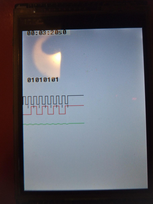

ich versuche inzwischen schon länger, bei einem stm32f103VET8 spi2 in
Gang zu setzen. Diese thread nicht weiter:
Beitrag "STM32 - SPI2 will nicht"
Ich habe den code alternativ auf spi1 umgestellt und umgelötet - das lcd
läuft auf anhieb.
Was ist an meinem spi2-code falsch bzw. anders als am spi1-code, der
funktioniert?

grundschüler schrieb:
> lcd_init ist für spi1 u. spi2 identisch.
Wirklich? Zeig mal.
Ist da nicht etwas in der Art von Display_IoInit_If() drin?
von Jojo S. (Gast)
Martin schrieb:
> while (SPI2->SR & 1<<(7)) ;
#define  SPI_SR_TXE  ((uint8_t)0x02)      /*!< Transmit buffer Empty */
Bit7 ist das Busy Flag, vor dem Senden soll aber das TX Empty abgefragt
werden.
von grundschüler (Gast)
hp-freund schrieb:
> Display_IoInit_If
> werden.
das ist zutreffend. Mit dem busy-flag ist der code mglw. langsamer,
funktioniert aber sicher. Wenn es mal geht, kann man das optimieren.
Mysterium spi2: Mit einem mal ging nichts mehr auf spi2. Mittels
spi-Selbsttestprogramm konnte festgestellt werden, dass spi2 erst dann
anläuft, wenn nach der Initialisierung nochmals die spi2-Geschwindigkeit
mit
SPI2->CR1|=7<<3;// /256
eingestellt wird. Warum, ist für mich nicht nachvollziehbar, denn in der
Initialisierung war das schon genau so drin:
SPI_InitStructure.SPI_BaudRatePrescaler = SPI_BaudRatePrescaler_256;
Der Spi-Selbsttest:

von holger (Gast)
>Mysterium spi2:
SPI2 läuft ohne Probleme auch ohne Tricks.
holger schrieb:
>>Mysterium spi2:
es kommt zu Überlagerungen zwischen den spi-Registern. Die
Geschwindigkeit Spi1 ändert sich über das SPI2-Register:
lcd_init();
SPI2->CR1&=~(7<<3);SPI2->CR1|=(2<<3);// spi2 schnell, spi1 schnell
//SPI1->CR1&=~(7<<3);// spi2 langsam, spi1 langsam
lcd_clear(RED);
