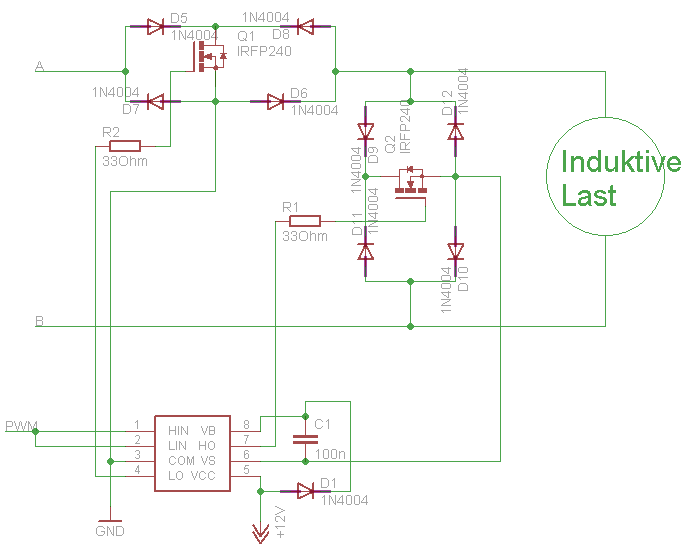

Hallo
mit der Angehängten Schaltung möchte ich Wechselspannungsverbraucher
schalten/dimmen. Der IC ist ein IR2183 (Halbbrückentreiber), die Mosfets
sind IRFBE30 (die Dioden sind ultra Fast, der Rest stimmt im Plan). Die
PWM ist mit 32kHZ getaktet.
Getestet habe ich die Schaltung erstmal mit Gleichstrom. Solang am Punkt
B der Pluspol anliegt funktioniert alles wunderbar. Wenn ich den Pluspol
an Punkt A anlege bekomme ich an der Strecke Gate-Source von Q2 negative
Spannungen. Beim testen mit 5V DC steckt der IC das noch weg, bei
höheren Spannungen wird er das sicherlich nicht mehr.
Ich vermute mal da am Source Anschluss von Q1 die zu schaltende Spannung
anliegt das, dass Bezugspotential verschoben wird was dann letzendlich
zu den negativen Spannungen führt. Die Versorgungsspannung kommt von
einem DC-DC Wandler und die PWM über einen Optokoppler, die Spannung ist
also "floatend".
Ist das soweit alles richtig? Wie kann ich das Problem lösen?
Ich bin für jede Hilfe dankbar, trotz intensiver Suche und Recherche
hänge ich seid einiger Zeit an diesem Punkt
gruß Kai
Das es nicht funktioniert ?
Das stimmt.
Warum meinst du, den Verbraucher auch noch kurzschliessen zu müssen ?
Lass den zweiten MOSFET einfach weg. Oder nimm PhotoMOS
potentialgetrennte MOSFETs, die schalten aber nicht mit 32kHz.
Spendiere dafür ein paar Überspannungsschutzdioden und Snubber und
Drosseln für zu schnellen Stromanstieg, halt all das was man dazubauen
muss, damit es am realen Stromnetz überlebt.

Q2 dient als Freilaufdiode. Der IR2183 schaltet die beiden Mosfets immer
abwechselnd mit einer Totzeit dazwischen die sicherstellt das nie beide
Gleichzeitig eingeschaltet sind.
Schutzbeschaltungen werde ich noch ergänzen sobald die Schaltung mit 5V
läuft.
Edit: Im Prinzip möchte ich diese Schaltung nur für Wechselstrom
http://www.mikrocontroller.net/articles/Datei:Motor_PWM2_real.gif
IR2184 und IR2183 unterscheiden sich hauptsächlich in den Anstiegszeiten
Gast #4059044
>Der IR2183
Der ist aber für "echte" Halbbrücken. Bei dir sind noch Gleichrichter
dazwischen. Ich wage zu bezweifeln, das das so gehen wird.
Wozu? Was ist das denn für eine Last? Und was willst Du erreichen.
Erkläre doch mal dein Problem, anstatt die vermeintliche Lösung zu
hinterfragen.
OP #4059102
Das Ziel ist verschiedene Wechselstrommotoren zu dimmen. Phasenanschnitt
kommt nicht in Frage da aufgrund der niedrigen Frequenz die Motoren
anfangen zu brummen. Darum möchte ich das mittels Mosfet und PWM machen.
Die entstehenden Spannungsspitzen mit einem Snubber zu verbrennen wollte
ich wenn möglich vermeiden, darum hatte ich an eine Halbbrücken
Schaltung gedacht.

>Die PWM ist mit 32kHZ getaktet.
>Phasenanschnitt kommt nicht in Frage da aufgrund der niedrigen Frequenz die
Motoren anfangen zu brummen.
Jeder poplige Staubsauger mach dies über Phasenanschnitt, muss auch
günstig sein...
